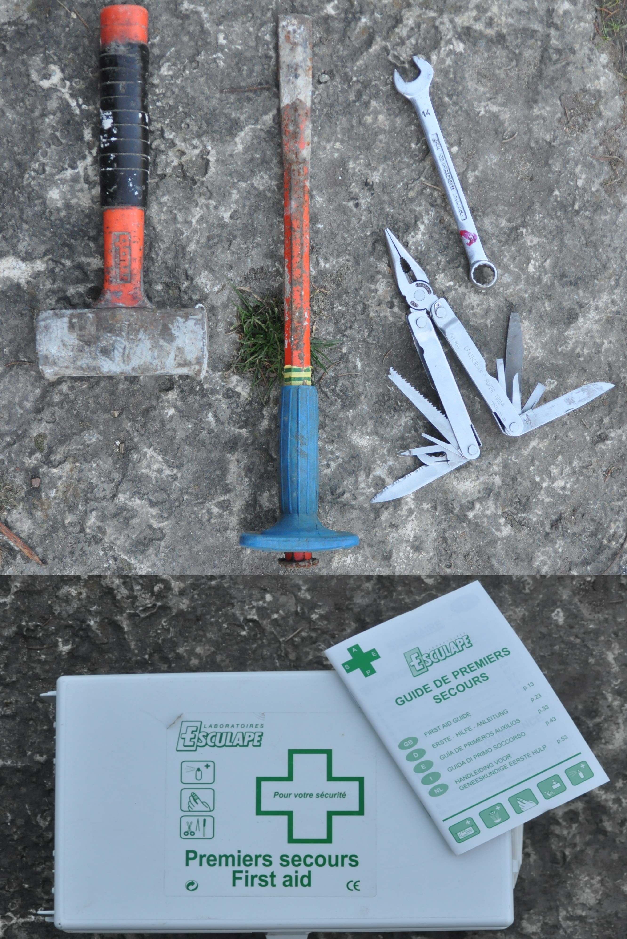

Une clef de 14 ou 9/16 pour sortir un arbre de transmission, cela peut permettre de rentrer en cas de casse sur un pont.
Une massette 1,5 kg et un burin, parce que cela permet de serrer ou desserrer n'importe quel écrou un peu gros et de détordre ou redresser en cas de choc...
Un petit couteau multifonction de qualité, pour les tournevis, la pince coupante, la lime,la scie... Cela suffit pour couper un bout de grillage et bloquer un viscocoupleur, ou resserrer un collier de durite...
Pour la trousse d'urgence :mrgreen: , un modèle homologué par l'inspection du travail cela suffit.
