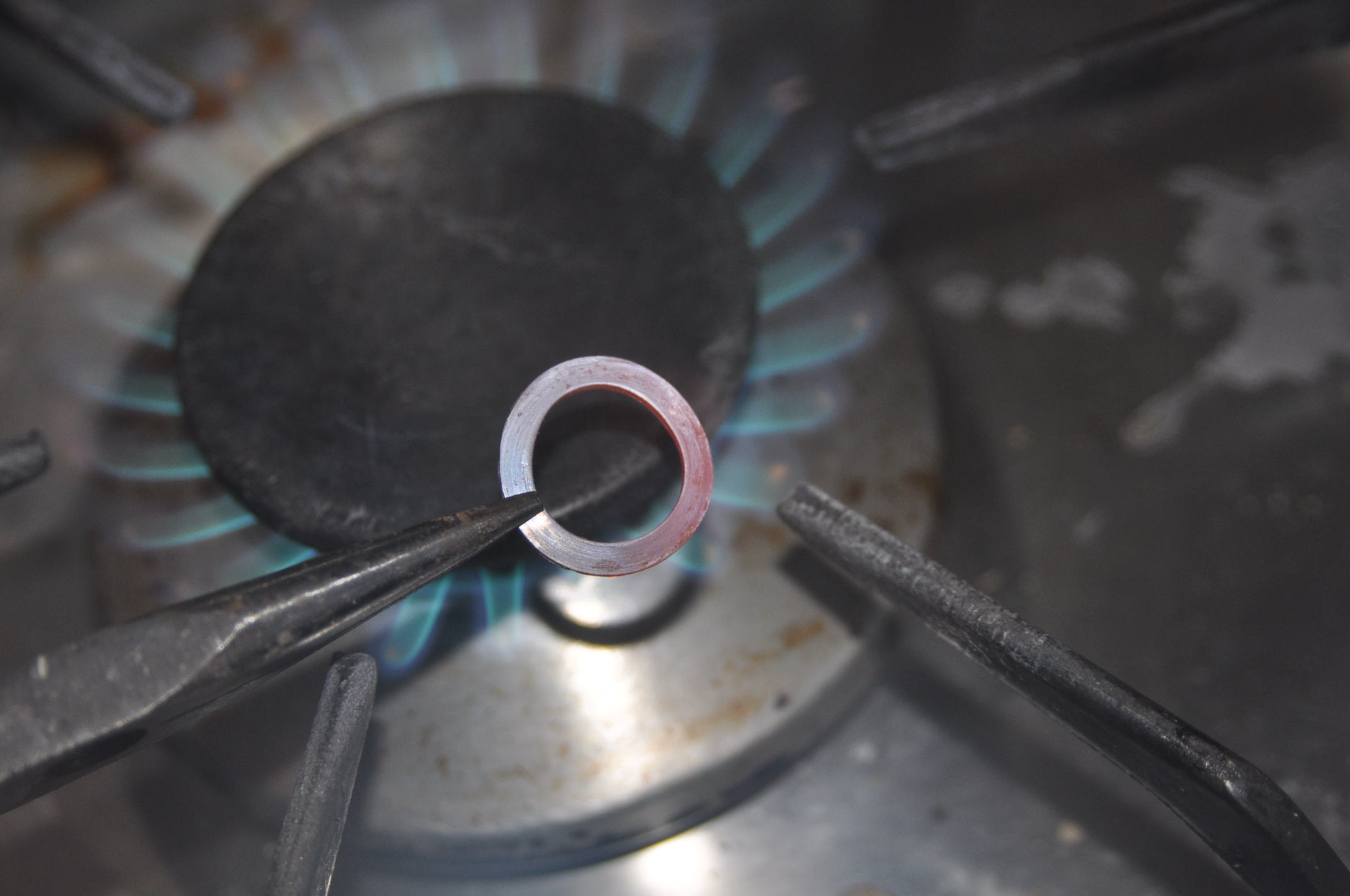

pour le joint cuivre, pourquoi faut-il le changer pour du neuf (ce que j'ai fait), je ne peux pas le recuire au chalumeau?
Re: Range VM 2.5: fuite d'air niveau injecteur n°3
noyauxgris a écrit : pour le joint cuivre, pourquoi faut-il le changer pour du neuf (ce que j'ai fait), je ne peux pas le recuire au chalumeau?
Oui bien sur, le chalumeau est peut-être un peu violant, essais plutôt la gazinière:
Là cela commence a être rouge:
Là c'est bon en teinte:
noyauxgris

merci, c'est ce que j'ai fait avec l'ancien joint, et le nouveau aussi car je viens à nouveau de démonter l'injecteur.
