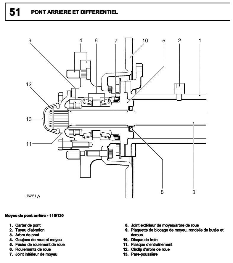

Mon Def est un 110 TD5 SW jusque là rien d'anormal...
Heureux bénéficiaire d'un "klong" inquiétant au passage de vitesses, je suis allé sous l'auto et ai constaté un jeu au niveau de la transmission arrière.
Jusque là rien d'anormal puisque c'est un Def.
Je me lance dans la mécanique et je remplace les demi-arbres (AR).
Je remplace également les mains meneuses pour avoir la conscience tranquille. Pour le pont, on verra plus tard, ce n'est pas le même tarif :oops:
Tout bien nettoyé, graisse neuve (on en mangerait) mais ce qui m'inquiète c'est que les demi-arbres un peu usés sont sortis sans problème, je n'ai eu qu'à démonter le circlips pour le remonter sur le demi-arbre neuf, j'ai entré le demi-arbre neuf (bien graissé) sans résistance, replacé le circlips, boulonné les nouvelles mains meneuses....
Bon, maintenant j'ai un circlips qui empêche le demi-arbre de rentrer trop profondément dans le pont. Mais du côté extérieur il n'est retenu que par le cabochon en caoutchouc, comment ne pas le voir s'éjecter sur un trottoir lors du passage sur un rond-point?
Il y a un truc que je ne saisis pas! Comment les demi-arbres peuvent-ils rester en place?
Faut-il que je franchisse les ronds-points moins vite?
Blague à part, merci pour vos lumières!
pascal30
Messages : 159
Re: Pont arrière Salisbury
Message non lu par pascal30 »
Voici un extrait du manuel d'atelier :
coupe du moyeu arrière
Tu peux constater que ton montage est tout à fait normal, tu n'as rien oublié ! :wink:

Je sais que je n'ai rien oublié, mais comment le demi-arbre arrive-t-il à tenir en place, pour moi ça reste un mystère.
Cela fait des années qu'il ne s'est pas éjecté, mon Def est de 2001, ce n'est quand même pas le petit cabochon en caoutchouc qui arrive à le retenir ?????

groub a écrit :B
Il n'y a pas de charge axiale, venant de la transmission du couple moteur, sur les arbres, sauf si les cannelures sont vrillées.
La seule chose qui peut les faire sortir ou entrer, c'est la force centrifuge dans les virages, mais le coefficient d'adhérence entre les cannelures le tient en place.... sauf très forte usure. Et le cabochon peut normalement le retenir. Si ce n'est pas le cas, l'usure et la déformation en vrille des cannelure doit être importante et on se trouve donc dans un défaut de maintenance.

Mais maintenant que je viens de changer les arbres et les MM je dois pouvoir attendre un peu. Ces pièces avaient 193 000 km. Avec 4 fois 3000 km de pistes marocaines.
Merci Pater pour tes explications. En fait tout ça tient en place..... comme ça peut! Mais je pense que les arbres ne risquent pas de sortir (sauf usure très important des MM) car la partie sans cannelures ne pourrait pas traverser la MM.
