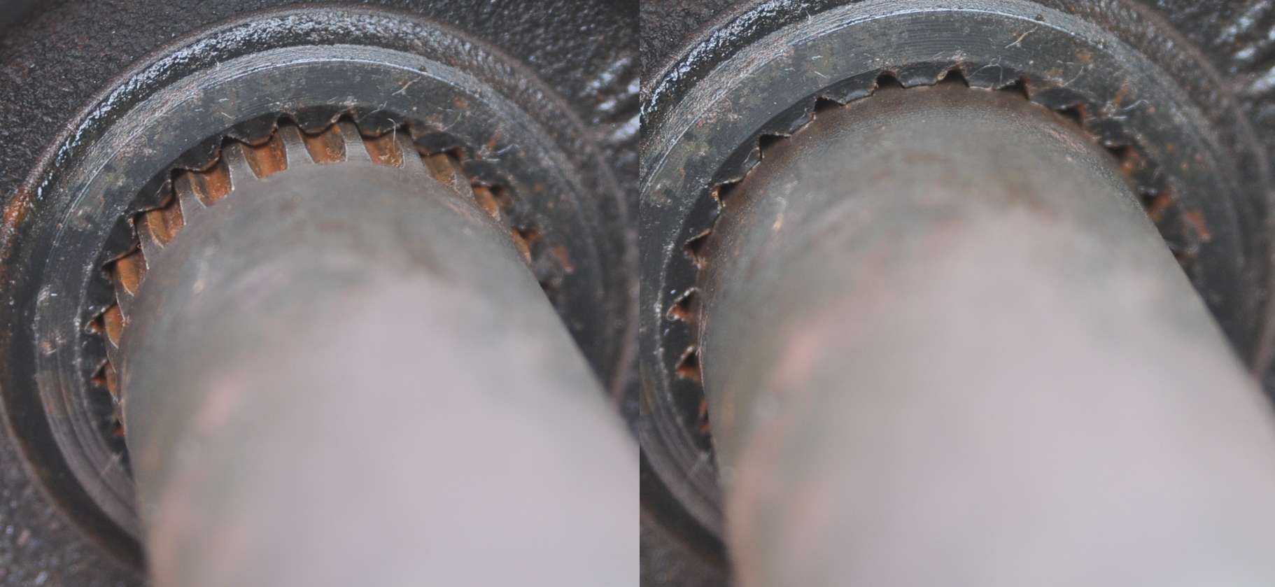

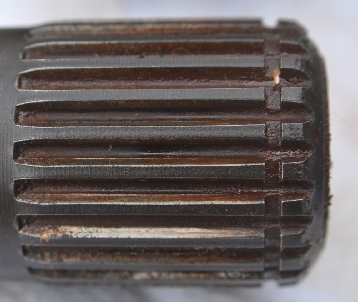

Détaille des cannelures:
On peut voir que les dents de la main meneuse, viennent en butée dans les creux de l'arbre, mais vraiment pas de beaucoup. Il ne m'étonnerait pas qu'un jour on nous raconte une histoire d'un arbre passant à travers sa main meneuse usée.

LØLØ a écrit : Il ne m'étonnerait pas qu'un jour on nous raconte une histoire d'un arbre passant à travers sa main meneuse usée.
Je confirme que c'est tout à fait possible... vécu avec mes premières MM complètement usées... à tel point que, à l'époque débutant dans le defender, je croyais naïvement que les demi-arbres se déposaient sans démonter la MM !
Dans tous les cas, même si en temps normal, la MM retient l'arbre, ça n'empêche pas la cabochon de sauter si le déplacement est un peu important.

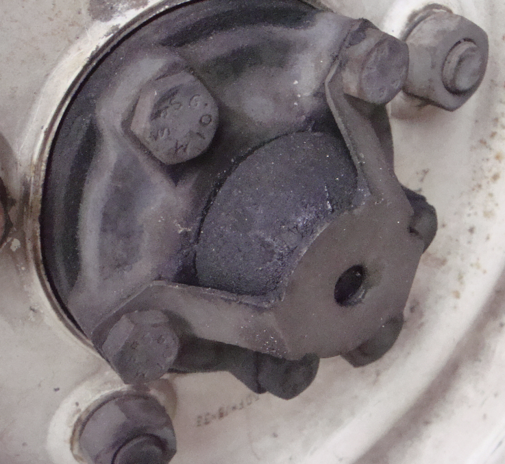

bisnouk a écrit :Tu devrais lire ce fil :
Idée pour bloquer un demi-arbre ?
Depuis que j'ai mis des mains meneuses avec cabochon vissé...
je n'ai plus de problème !
ça me parait être une bonne solution, on en trouve à environ 60€ la paire.
Et pour l'étanchéité ça doit être bon aussi.... :sm3:
Mais maintenant que je viens de changer les arbres et les MM je dois pouvoir attendre un peu.

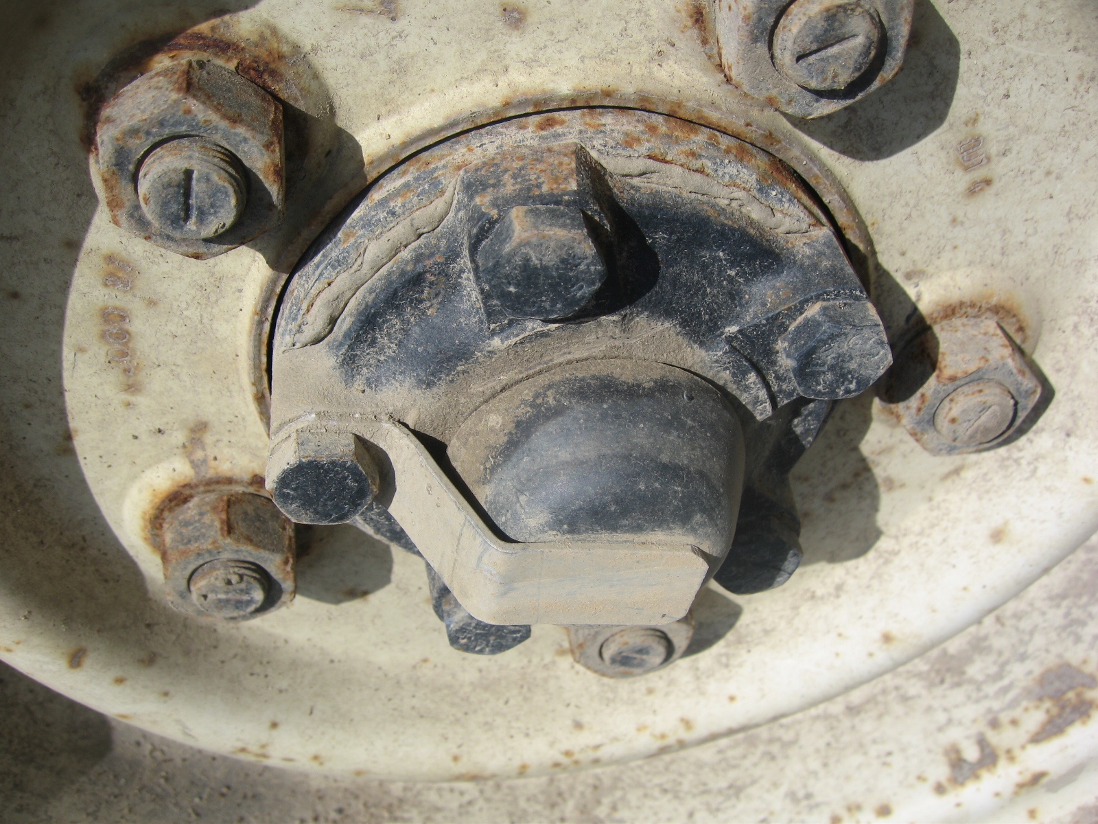

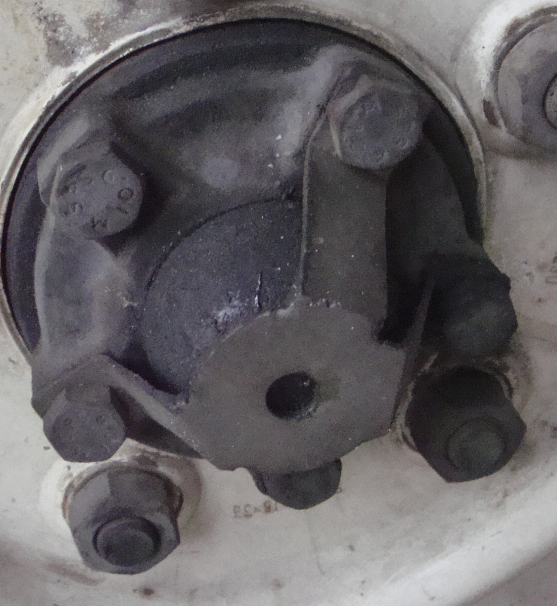

Voici un truc tout simple à zéro Euro (fabrication maison) :sm6:
Une rondelle large et 3 bouts de tôle soudés.
Arrêtoir d'arbre cannelé 2
Arrêtoir d'arbre cannelé 1

Solution idéale...
Oui mais tu as l'air d'être un pro en soudure, le résultat est nickel.
J'ai le poste à souder.
J"ai les baguettes qui vont bien.
J'ai le masque mais je ne vois rien à travers (hyper myopie)
Donc quand je soude c'est une cata! :sm1: Je suis arrivé une fois à souder un bout de tube sur une plaque métallique pour faire un pied de parasol, mais le poids de la soudure doit dépasser celui du socle :sm4: :sm4:
Mais chapeau pour ton montage!

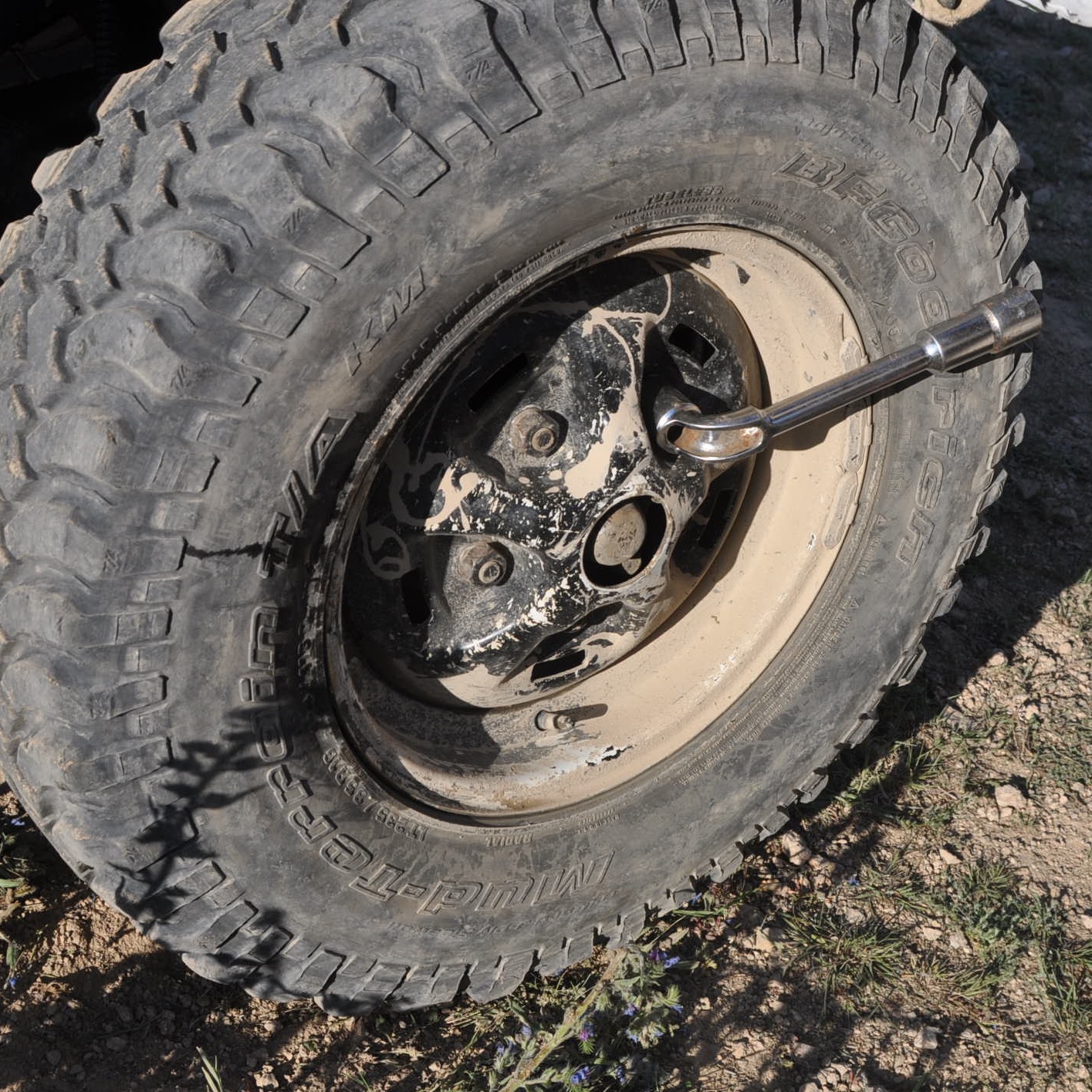

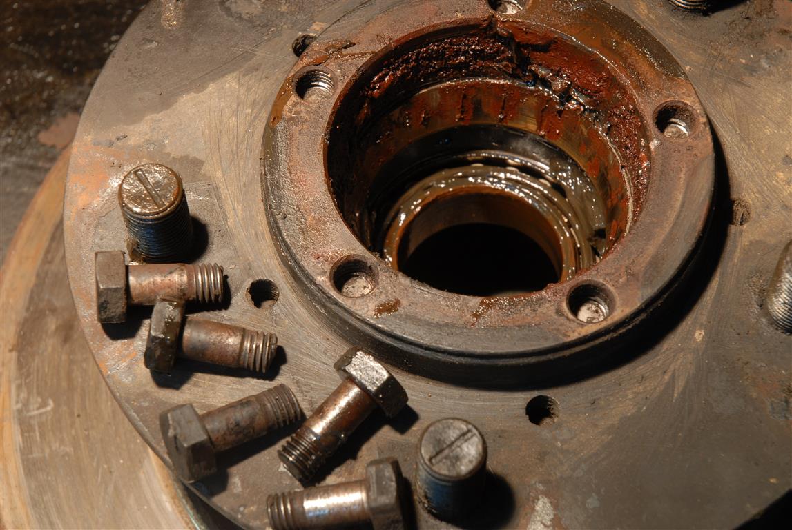

Pour en revenir aux astuces de maintien de demi-arbres, pourquoi ne pas monter un système qui remplira deux fonctions d'un coup?

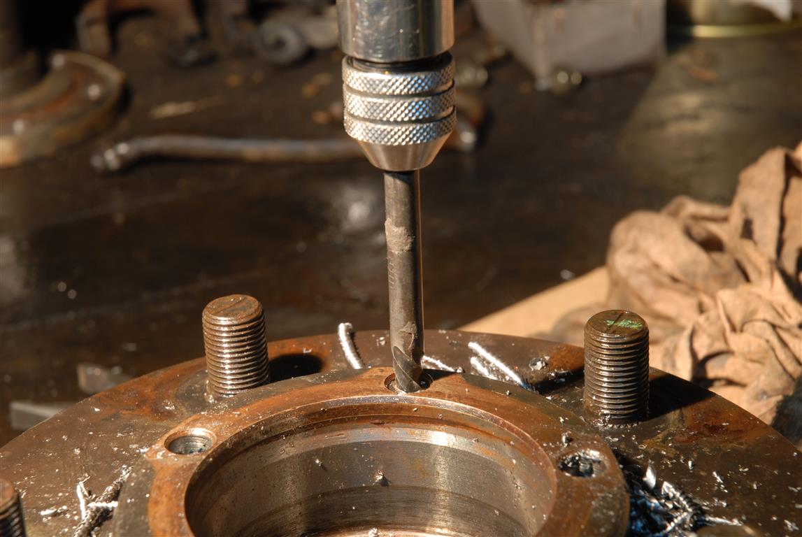

Eh oui: la bonne vieille jante roostyle.
Elle permet non seulement d'empêcher le demi-arbre de sortir, mais aussi carrément de ne pas perdre la main meneuse !!!
La preuve?
voilà:
Les 5 vis étaient coupées, et encore présentes, et le véhicule roulait tout à fait normalement :?
On peut constater que ce véhicule a eu droit à un soin tout à fait exemplaire et à un entretien poussé :lol: :lol:
J'espère que Le Pater n'est pas tombé de sa chaise?
:mrgreen:
(tout a été refait de A à Z par la suite, seul le corps de pont, les moyeux et les carters de pivot n'ont pas été remplacés)

[quote="kebir31"]Je ne vois pas trop l'intérêt de vouloir retenir le demi-arbre alors que s'il est en bon état, il n'a aucune raison de se faire la malle. Je dirais que c'est "s'embêter par flemme".
S'il ne retient pas l'arbre, il empêche au moins de ne pas perdre les capuchons de protection lors de mes sorties en forêt. D'ailleurs c'est après la perte de l'un d'eux que j'ai installé ce truc là. :wink:
Messages : 2318
Re: Pont arrière Salisbury
Ah oui mais on ne parle plus de la même chose, là.
Pour ma part, je n'en ai jamais perdu.
Mais j'en ai toujours un ou deux d'avance qui trainent dans un coin, au cas où, plutôt que de rajouter un blindage, juste pour protéger une pièce-fusible à 50 centimes, qui peut également se remplacer par un bout de sac poubelle et un scotch ou un élastique, si vraiment on n'a rien d'autre sur soi.

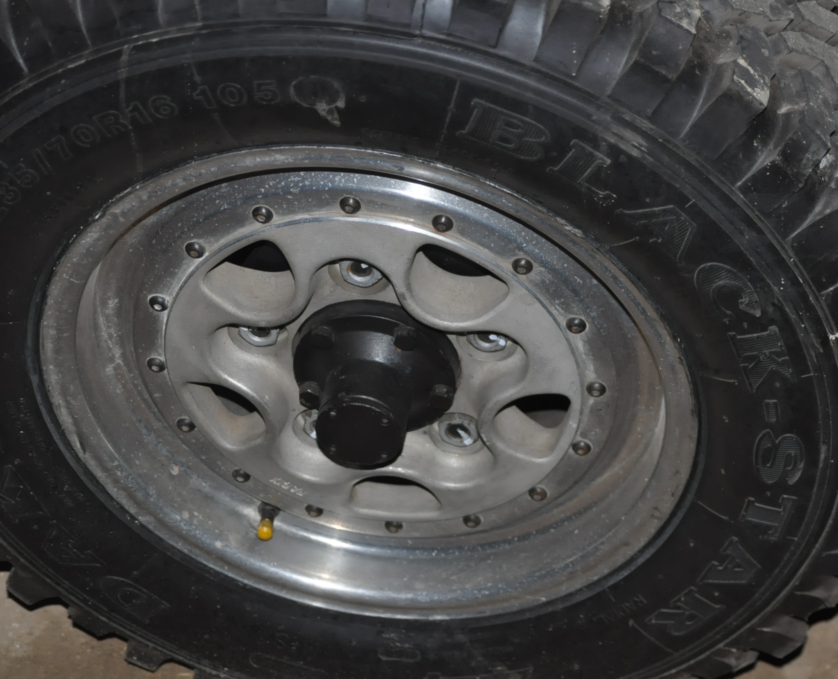

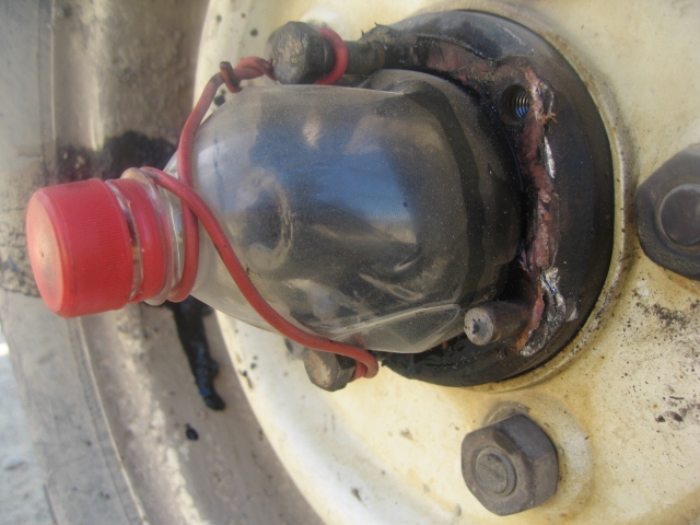

RIC a écrit : il empêche au moins de ne pas perdre les capuchons de protection lors de mes sorties en forêt. D'ailleurs c'est après la perte de l'un d'eux que j'ai installé ce truc là. :wink:
Change de jante :mrgreen:
kebir31 a écrit : qui peut également se remplacer par un bout de sac poubelle et un scotch ou un élastique, si vraiment on n'a rien d'autre sur soi.
Oui, des fois certaine avaries obligent, à des réparations provisoires un peu insolite avec des moyens non moins insolites.
Et puis bon, on a la classe ou pas... :mrgreen:
Parce que celui là il fait pauvre à coté, astucieux certes, mais pauvre... :mrgreen:
NB: Kébir, magnifiques les copeaux sur DSC_8317.
Messages : 2318
Merci. Que veux-tu, c'est l'affutage manuel: jamais deux fois les mêmes copeaux :mrgreen:
