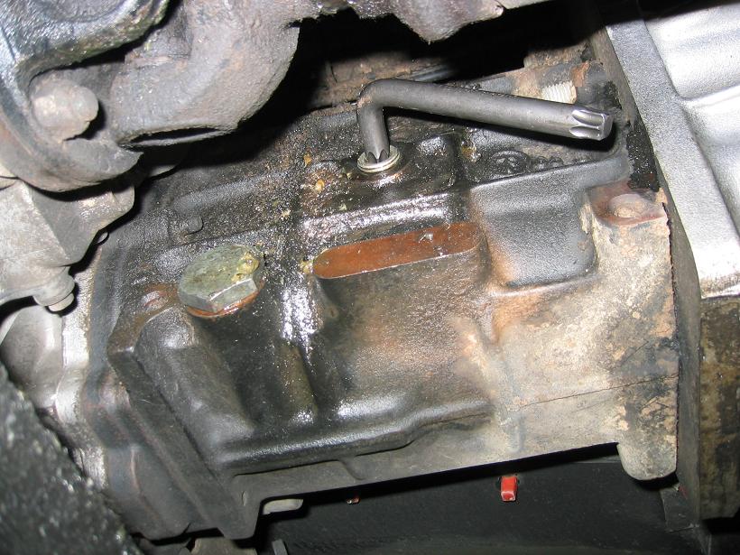

Ok vu et j'ai localisé les bouchons ( vidange et remplissage) , torx en 55 c'est facile à trouver ?
Où trouver cela ?
Bonne soirée
Ma première, je l'ai achetée chez un distributeur d'équipement industriel...cher....FACOM....disparue....
Ma deuxième, je l'ai achetée chez Land Service (tu peux commender via internet ou via téléphone). mais il y a d'autres revendeurs de pièces LR indépendants qui offrent le même service
J'ai fait une photo, cela peut servir :
