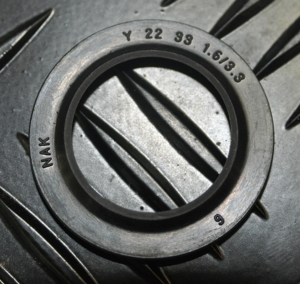

J'ai démonté mon joint mais il fait 22x32x6 alors qu'il me semblait que la dimension était 22x33x6. D'ailleurs, j'ai essayé de monter un joint 22x33x6, que j'ai complètement déformé... Qu'en est-il donc? 32 ou 33 de diamètre extérieur?

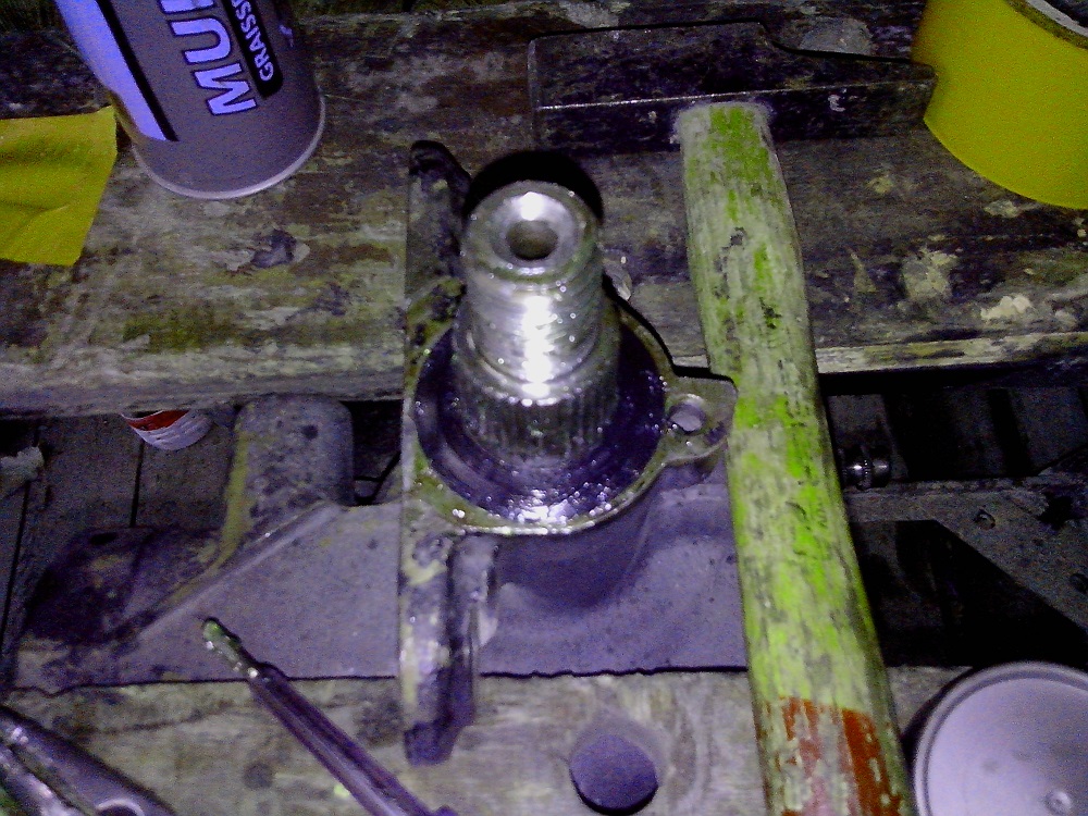

Un petit retour de mon expérience de changement du joint sur l'arbre d'entrée du boitier de direction. Pour info, sur mon boitier à 4 vis sur le couvercle, il s'agit d'un joint spi classique de 32x22x6.
1- Retirer les tuyaux d'entrée et de sortie d'air du turbo pour dégager la zone.
2- Désolidariser la colonne de direction de l'arbre. Pour ce faire, retirer la vis qui solidarise la colonne sur les cannelures de l'arbre. Ensuite, désolidariser le boitier du chassis en retirant les 4 vis qui le fixent sur le brancard avant (caler l'auto sur une chandelle et retirer la roue gauche) et les vis de la ferrure sous le boitier. Ainsi, il est possible d'éloigner le boitier de la colonne pour le déconnecter de celle-ci (repérer la position de la colonne par rapport à l'arbre d'entrée).
3- Retirer le cache-poussière en faisant levier avec un petit tournevis. Y aller doucement s'il doit être réutilisé (comme je l'ai fait).
4- Retirer le circlips qui se trouve à peu près à 5mm à l'intérieur du boitier.
5- Après avoir installé une bassine sous le boitier, percer le joint qui se trouve juste derrière le circlips (petite perceuse sans fil ou dremel) avec un forêt de 3mm max. Attention à ne pas marquer l'arbre. Visser une vis tôle et retirer le joint avec une pince. Pour ma part, c'est venu facilement.
6- Remonter un joint neuf après l'avoir huilé. J'ai utilisé un bout de tuyau PVC d'évacuation de lavabo de 32mm de diam et 50mm de long pour pousser le joint sans risquer d'abimer l'arbre (voir photo).
7- Tout remonter à l'inverse. Attention, pas forcément évident d'aligner les trous du chassis avec ceux du boitier. Pour ma part, j'avais laissé la roue droite à terre pour éviter que l'arbre d'entrée du boitier tourne et que je perde la position. Du coup, il n'a pas
8- Remplir le bocal. Après avoir lever la roue droite, manœuvrer la direction et purger le boitier.
Voilà, ça m'a pris 2 ou 3h, j'espère que cela pourra aider.

Merci pour le retour, pour les dimensions du spi entre 32 et 33 je ne vois pas trop d'où provient la différence, def vs disco ? L'un des spi sortait d'un kit de réparation, l'autre est d'origine. A creuser...

Pour le diam du spi, vraiment impossible de monter un 33...

Super, Il faut que j’essaie de retrouver pourquoi, j'avais un 33 provenant d'un kit; peut-être une histoire de boitier 6 vis ou 4vis ? ou bien def ou disco ?

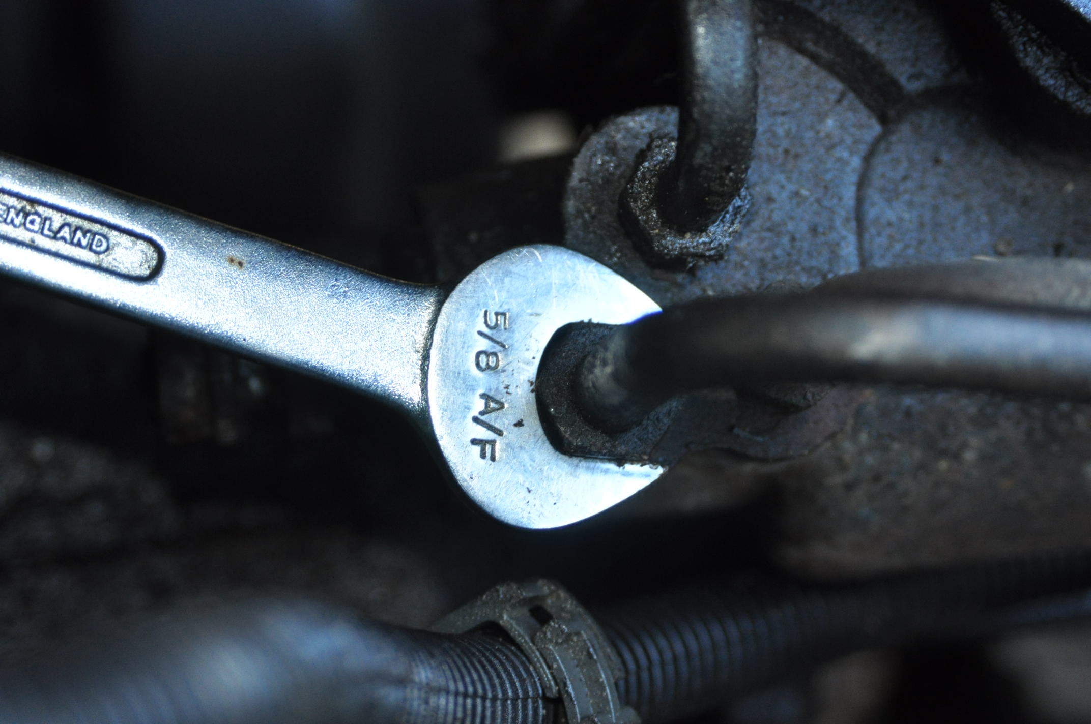

On vient de changer le joint de spi entrée de colonne de direction, mais il fuit!
On va refaire l'intervention, mais on se questionne est-il possible que l'on ait interverti les durites d'entrée?
Il me semble pourtant que les écrous de fixation de la collerette sont de diamètre différents?
On va tenter de la faire sans déposer car c'est une misère!
Si quelqu'un peut donner l'info pour les tuyaux?
Boitier 4 vis d'un Def TD5 2003
Alai
Re: DISCO 300TDI 1996 - Boitier direction fuyard
alain vilet a écrit : On va refaire l'intervention, mais on se questionne est-il possible que l'on ait interverti les durites d'entrée?
Salut, impossible les dimensions ne sont pas identiques:
Le plus "gros" des deux, a démonter en premier, pour accéder plus facilement au...
... plus petit.
