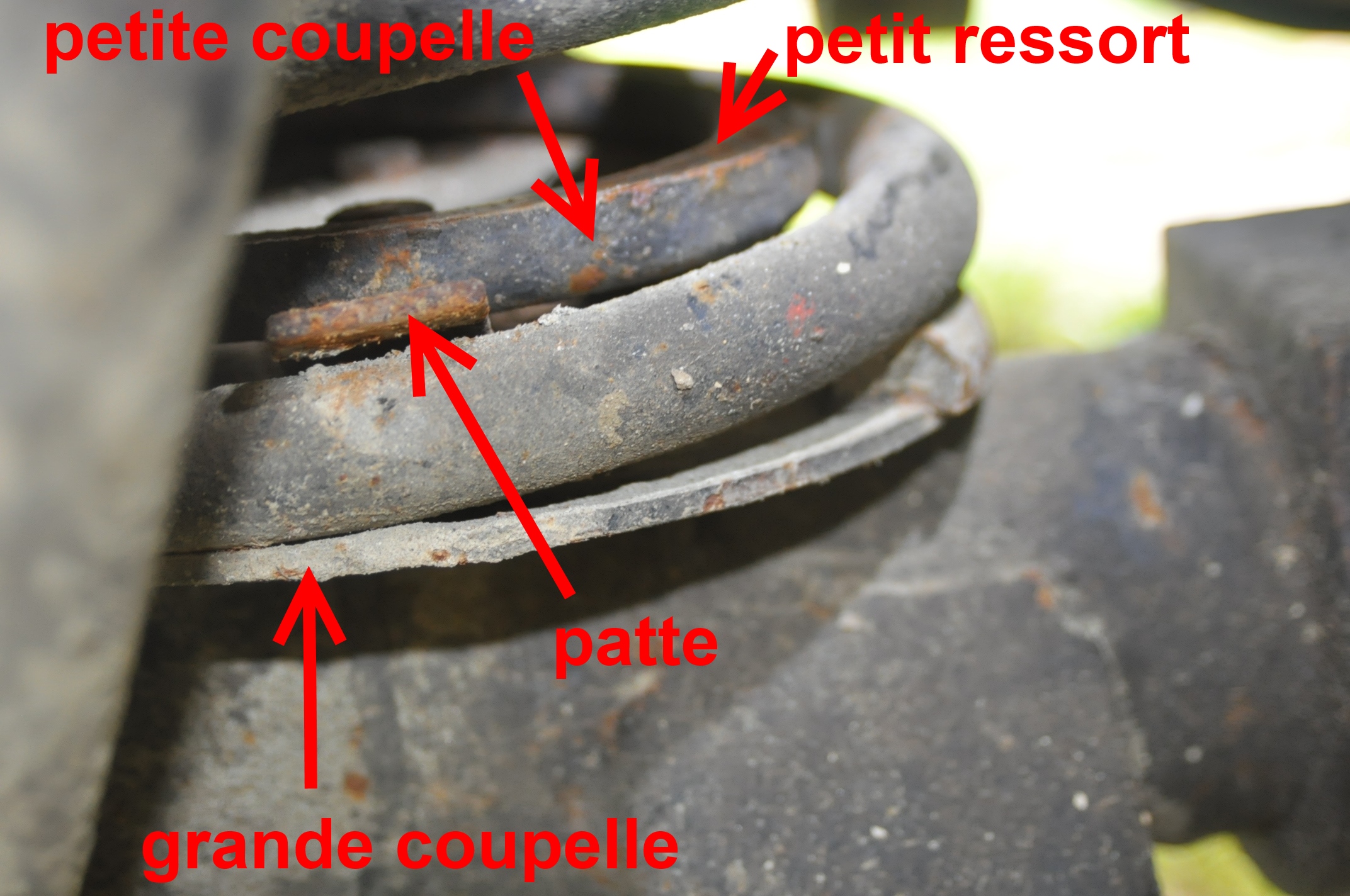

Photos 4)ensuite le plat, et je pense deux rondelles, ensuite la coupelle interieure pour le petit ressort et on visse le tout?

Oui, très souvent le plat d'origine se déforme et est positionné de travers. A tel point que maintenant pour sortir un ressort de land, je ne m'embête pas à la démonter, mais je tourne le ressort comme si je le dévissais, car c'est très rarement coincé. D'ailleurs je ne suis pas sur qu'une plaque de 5mm soit une si bonne chose que ça. Je m'explique, au montage, tu vas serrer tes deux vis a un couple normal, au bout de quelques km de piste et croisement de pont ton ressort bouge, et la vis coté le plus épais risque de se retrouver desserrée, si au départ tu n'as pas pris le soins de serrer à fond ta vis jusqu’à déformation de ta patte et être sûr d'être bien en pression sur l'ensemble de l'assemblage et non sur la souplesse de la patte de retenue, qui lorsqu'elle fait 5 mm est beaucoup moins souple et déformable que 2mm, qui eux se tordent allègrement au montage, mais au moins on est sur du serrage.
Un petit croquis sur un coin de tableau squatté a ma fille, simplifiera le discourt: Il faut trouver un compromis, en tournant le ressort de façon a ce que la patte soit le moins de biais possible.
1) 2)Là on peut voir que la patte n'est plus en contact avec le ressort, le montage date de juillet 2007. 3) Il y a également une usure, qui arrive dans certain cas jusqu’à la rupture de la patte. 4)Sur celle là on vois bien la déformation. Au bout du compte, il y a très peu d’effort sur cette patte, sauf si le ressort est bridé d'en haut. A+

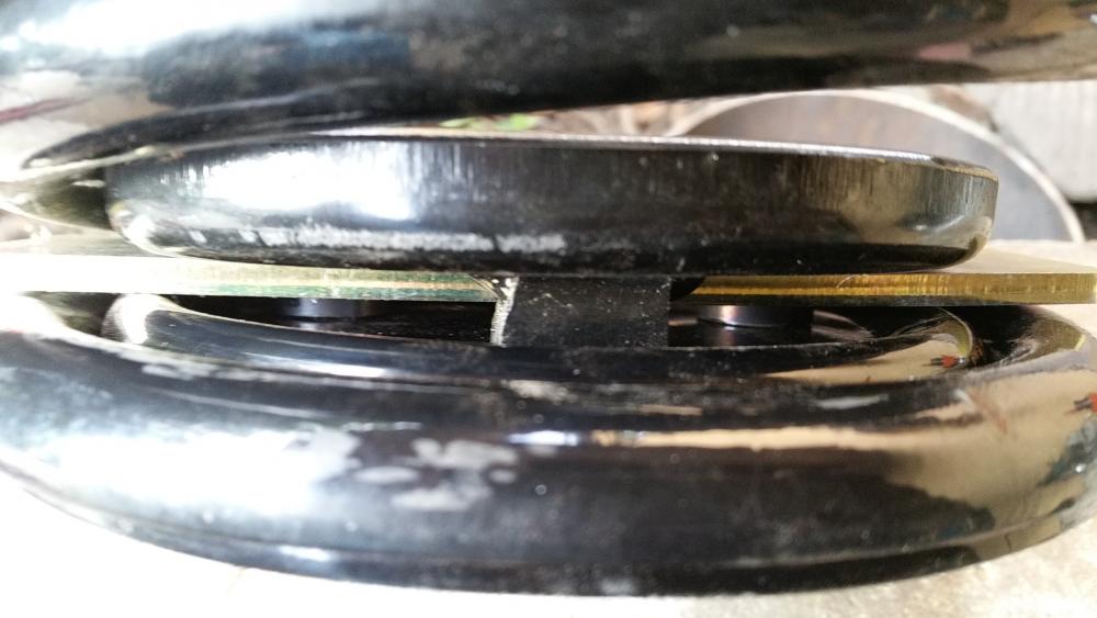

voici des photos du montage a vide, j ai donc mis une rondelle a chaque boulon, on peut voir que le plat s'ecrase un peu.
par contre d un coté ca ne touche pas le ressort, est ce normal ou est ce que je dois tourner un peu le ressort?

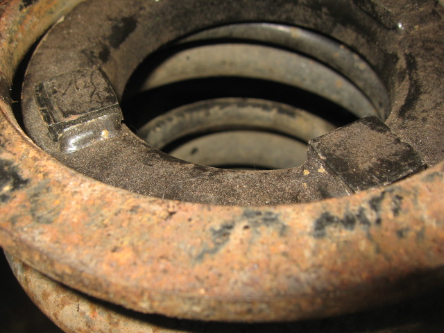

aussi un autre truc, on voit aussi que sur la coupelle intérieur les deux "carrés" photo2 qui viennent au contact de coupelle extérieur donc a un moment pas moyen de serrer plus(logique)
une derniere, les rondelles il en faut comme sur la photo du lien en numéro 4?
c est a dire deux en dessous du plat et deux au dessus?
je me prends surement trop la tête

En effet, ce montage me parait un peu différent de celui montré par LØLØ. Je fais peut-être erreur mais le petit ressort doit aller dans sa coupelle (la coupelle sous le ressort ...) et le fer plat passe par dessous la petite coupelle munie de cales d'épaisseurs soudées (comme tu as fait) + interposition des rondelles de mêmes épaisseur que les cales avec les vis de fixation qui les traversent (enfin c'est ce que je crois comprendre ).

Salut,nanard833 a écrit : En effet, ce montage me parait un peu différent de celui montré par LØLØ. Je fais peut-être erreur mais le petit ressort doit aller dans sa coupelle (la coupelle sous le ressort ...) et le fer plat passe par dessous la petite coupelle munie de cales d'épaisseurs soudées (comme tu as fait) + interposition des rondelles de mêmes épaisseur que les cales avec les vis de fixation qui les traversent (enfin c'est ce que je crois comprendre ).
ben oui, tu comprends bien, le petit ressort se monte dans la petite coupelle.
Tu mets en place la grande coupelle; le gros ressort; la patte avec les rondelles et la coupelle du bas du petit ressort, tu les fixes... Seulement après tu glisses le petit ressort dedans qui lui n'est tenu par rien, il est simplement posé dans la petite coupelle du bas.
Si tu as une barre stabilisatrice qui t'empêche d'avoir assez de débattement pour réintroduire le petit ressort dans le grand, tu peux mettre les deux ressorts en même temps l'un dans l'autre et coincer le petit en haut le temps de fixer les coupelles en bas (la grande d'origine et la petite ).
Et puis au passage, ne confond pas la coupelle du bas avec celle du haut qui a 4 cales soudées, et un grand trou à l’intérieur: Bon, désoler mais maintenant je me méfie... je comprends mieux le mp.
Ce qui t'a peut-être induit en erreur c'est la photo 1) sur laquelle il était possible de confondre la grande coupelle et le petit ressort: Pour être sûr, il faut bien voir sur la photo 2) l'ordre de montage illustré avec les légendes. Donc gus08 essais encore, mais, met nous des photos de ton montage à blanc, avant de te lancer dans le réel.

[/quote]Tu mets en place la grande coupelle; le gros ressort; la patte avec les rondelles et la coupelle du bas du petit ressort, tu les fixes...[quote]
C'est ce que j'ai fait, je pense que la photo est mal prise

Ho! le beau dialogue dialogue d'aveugle,ou l'arroseur arrosé, effectivement la confusion vient de la grande coupelle coupable de mimétisme avec le petit ressort.
Sinon, oui tu tournes le ressort jusqu’à l'obtention du meilleur compromis pour le calage et le serrage de la patte. Le but étant que le ressort n'échappe pas de la grosse coupelle en cas de croisement de pont maximal. Donc un mm de jeu d'un coté n'est pas dramatique. Je suis prêt a parier qu'un land sur deux fonctionne comme ça, car les pattes inexorablement finissent par s'user voir se tordent à la vertical là ou le gros ressort frotte, et même se casser a en perdre un petit bout sur les vieux def. Il m'est même arrivé d'en refaire dans un bout de fer plat.

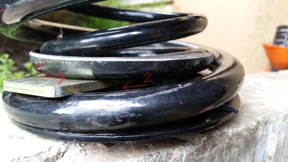

photo1 numéro 1, je n' ai pas mis de rondelles entre la petite coupelle et le plat,
numéro 2, la j'ai mis les rondelles, donc entre le plat et la grande coupelle
photo2 numéro 1, on voit bien le carré de la petite coupelle qui touche la grande coupelle
est ce qu'il faut mettre les rondelles entre le plat et la petite coupelle?
dites moi si je me trompe, je pense logique que les carrés soient en contact avec la grande coupelle?
car sur la vue éclatée(allbrit.de) du montage des ressorts on ne voit qu'une rondelle(no19) et une rondelle grower par boulon(no20), ou alors la rondelle grower se place entre le plat et la petite coupelle?

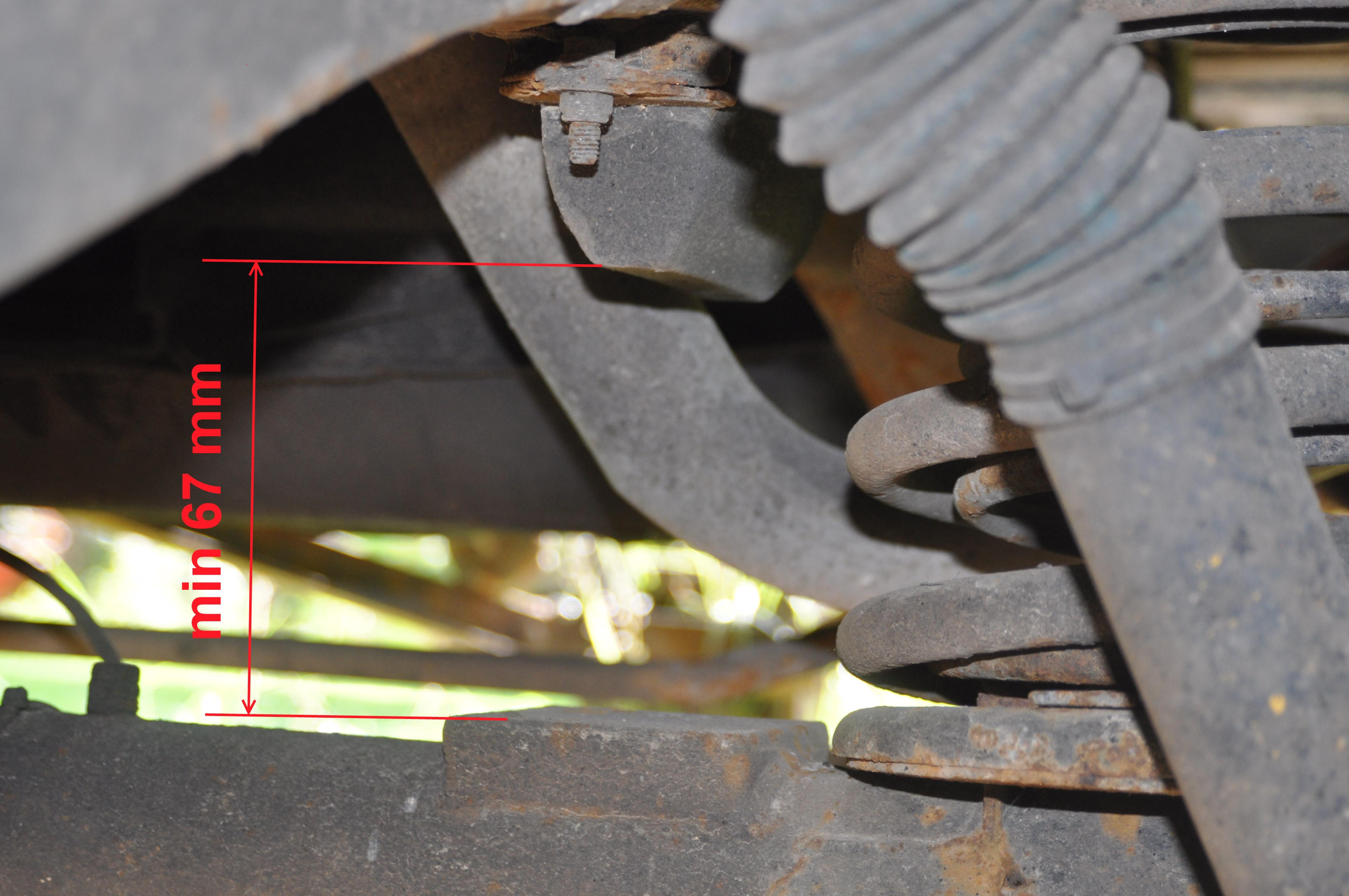

Une fois que tu auras fini le montage et avant de le commencer peux tu effectuer la mesure de la distance entre le patin de caisse et le pont puis nous les donner ici. Mon montage datant de juillet 2007, cela me donnera une idée de l'affaissement, sachant que je suis en permanence chargé comme un mule. A l'époque quand c'était neuf, je n'avais pas pris la mesure. A+
c'est bonnuméro 1, je n' ai pas mis de rondelles entre la petite coupelle et le plat,
Nongus08 a écrit : est ce qu'il faut mettre les rondelles entre le plat et la petite coupelle?
Oui, c'est pour compenser le petit rebord de la grande coupelle, ce qui évite de tordre la patte plate.numéro 2, la j'ai mis les rondelles, donc entre le plat et la grande coupelle
Oui, eux ils répartissent les efforts ou l'équilibre de la petite coupelle entre le plat et ses bords. L'épaisseur des rondelles entre la grande coupelle et la patte, plus l'épaisseur de la patte elle même, doivent être égale à l'épaisseur des carrés soudés.dites moi si je me trompe, je pense logique que les carrés soient en contact avec la grande coupelle?
Non, elle se place sous la tête de vis.alors la rondelle grower se place entre le plat et la petite coupelle?

pas de probleme je vais mesurer ça, par contre la cote, je la prends roue posée au sol?
c'est le avant de commencer qui me mets le doute

Oui bien sur, et si possible à plat, avec les mêmes conditions de poids dans le land. Car plus tu chargeras le land, plus il affaissera. Fait une ballade, après changement, avant la mesure pour que tout se mettent en place.pas de probleme je vais mesurer ça, par contre la cote, je la prends roue posée au sol?

Bonjour,LØLØ a écrit : Une fois que tu auras fini le montage et avant de le commencer peux tu effectuer la mesure de la distance entre le patin de caisse et le pont puis nous les donner ici. Mon montage datant de juillet 2007, cela me donnera une idée de l'affaissement, sachant que je suis en permanence chargé comme un mule. A l'époque quand c'était neuf, je n'avais pas pris la mesure.A+
Ta cote de 67 mm m'étonne car sur mon 110 HCPU chargé avec une cellule de 250 kg j'ai 130 mm depuis la monte du petit ressort intérieur (avant j'avais 90 mm)

Salut,RR VM 1992 a écrit : Ta cote de 67 mm m'étonne car sur mon 110 HCPU chargé avec une cellule de 250 kg j'ai 130 mm depuis la monte du petit ressort intérieur (avant j'avais 90 mm)
Cette photo a servi pour illustrer dans un autre thème pour comment et où prendre cette cote, il y était question de l'usure des ressorts. Cette cote de 67mm est la cote minimum donné par le manuel d'atelier, en de ça de la quelle il faut changer les ressorts c'était en 2013 dans ce thème:
Durée de vie des ressorts ?
La hauteur mesurée aujourd'hui est d'environ 12.5cm. A+

j'ai rapidement pris une photo ce soir sans mesurer et à vue de nez on est autour de 10 cm +ou- 2cm .....sur un disco alors sur un 110

Donc 125mm au lieu de 130mm en 7 ans de service c'est pas si mal, que 5mm d'affaissement. Je doit passer au CT cette semaine, ainsi on aura les poids. Il y a deux sacs de 25kg de ciment dans la benne; le plein GO; les outils; la tente de toit; l'arceau, porte roue de secours jante Wolf et cric hi-lift... Enfin bref, que du light aussi
