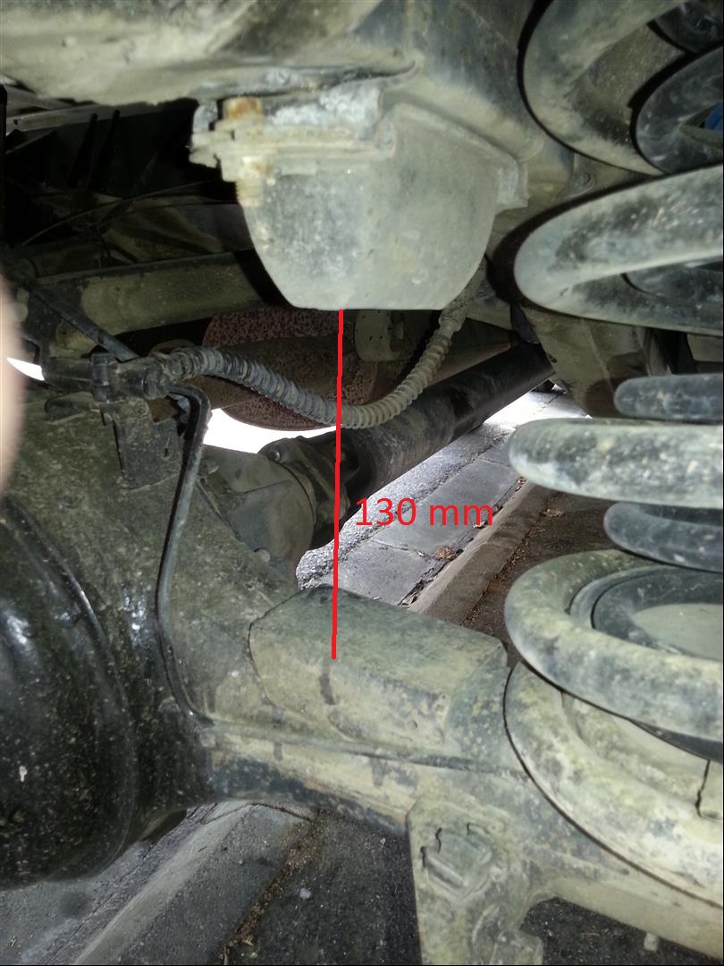

Bonjour,LØLØ a écrit : Une fois que tu auras fini le montage et avant de le commencer peux tu effectuer la mesure de la distance entre le patin de caisse et le pont puis nous les donner ici. Mon montage datant de juillet 2007, cela me donnera une idée de l'affaissement, sachant que je suis en permanence chargé comme un mule. A l'époque quand c'était neuf, je n'avais pas pris la mesure.A+
Ta cote de 67 mm m'étonne car sur mon 110 HCPU chargé avec une cellule de 250 kg j'ai 130 mm depuis la monte du petit ressort intérieur (avant j'avais 90 mm)
La différence est très visible en photo :

Salut,RR VM 1992 a écrit : Ta cote de 67 mm m'étonne car sur mon 110 HCPU chargé avec une cellule de 250 kg j'ai 130 mm depuis la monte du petit ressort intérieur (avant j'avais 90 mm)
Cette photo a servi pour illustrer dans un autre thème pour comment et où prendre cette cote, il y était question de l'usure des ressorts. Cette cote de 67mm est la cote minimum donné par le manuel d'atelier, en de ça de la quelle il faut changer les ressorts c'était en 2013 dans ce thème:
Durée de vie des ressorts ?
La hauteur mesurée aujourd'hui est d'environ 12.5cm.

Donc 125mm au lieu de 130mm en 7 ans de service c'est pas si mal, que 5mm d'affaissement. Je doit passer au CT cette semaine, ainsi on aura les poids. Il y a deux sacs de 25kg de ciment dans la benne; le plein GO; les outils; la tente de toit; l'arceau, porte roue de secours jante Wolf et cric hi-lift... Enfin bref, que du light aussi
Re: question sur assemblage ressorts ar def 130
C'est impec 5 mm en 7 ans, je pense reposer le def le week end prochain
