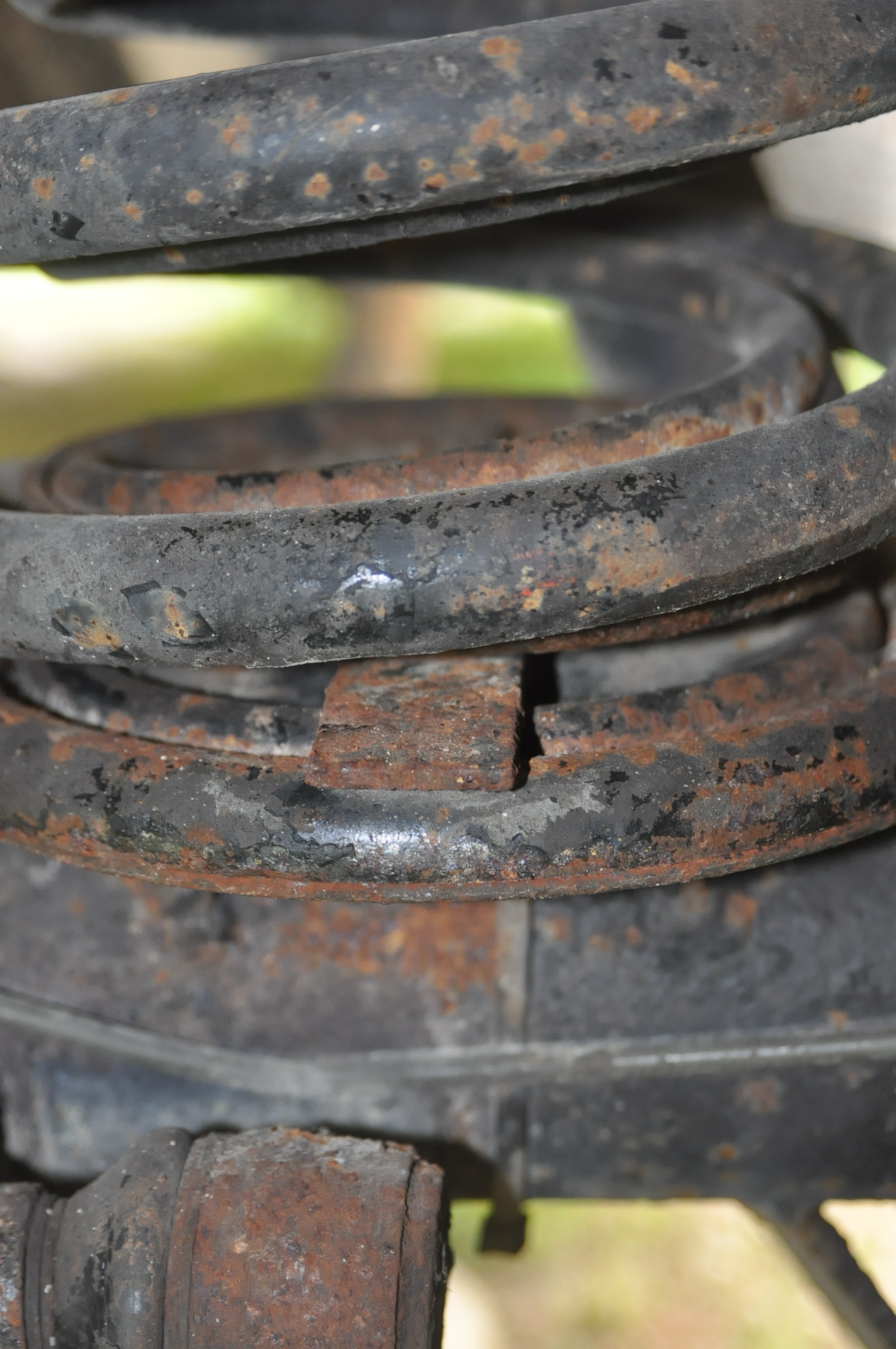

voici des photos du montage a vide, j ai donc mis une rondelle a chaque boulon, on peut voir que le plat s'ecrase un peu.
par contre d un coté ca ne touche pas le ressort, est ce normal ou est ce que je dois tourner un peu le ressort?
aussi un autre truc, on voit aussi que sur la coupelle intérieur les deux "carrés" photo2 qui viennent au contact de coupelle extérieur donc a un moment pas moyen de serrer plus(logique)
une derniere, les rondelles il en faut comme sur la photo du lien en numéro 4?
c est a dire deux en dessous du plat et deux au dessus?
je me prends surement trop la tête
Re: question sur assemblage ressorts ar def 130
En effet, ce montage me parait un peu différent de celui montré par LØLØ. Je fais peut-être erreur mais le petit ressort doit aller dans sa coupelle (la coupelle sous le ressort ...) et le fer plat passe par dessous la petite coupelle munie de cales d'épaisseurs soudées (comme tu as fait) + interposition des rondelles de mêmes épaisseur que les cales avec les vis de fixation qui les traversent (enfin c'est ce que je crois comprendre ).

Salut,nanard833 a écrit : En effet, ce montage me parait un peu différent de celui montré par LØLØ. Je fais peut-être erreur mais le petit ressort doit aller dans sa coupelle (la coupelle sous le ressort ...) et le fer plat passe par dessous la petite coupelle munie de cales d'épaisseurs soudées (comme tu as fait) + interposition des rondelles de mêmes épaisseur que les cales avec les vis de fixation qui les traversent (enfin c'est ce que je crois comprendre ).
ben oui, tu comprends bien, le petit ressort se monte dans la petite coupelle.
Tu mets en place la grande coupelle; le gros ressort; la patte avec les rondelles et la coupelle du bas du petit ressort, tu les fixes... Seulement après tu glisses le petit ressort dedans qui lui n'est tenu par rien, il est simplement posé dans la petite coupelle du bas.
Si tu as une barre stabilisatrice qui t'empêche d'avoir assez de débattement pour réintroduire le petit ressort dans le grand, tu peux mettre les deux ressorts en même temps l'un dans l'autre et coincer le petit en haut le temps de fixer les coupelles en bas (la grande d'origine et la petite ).
Et puis au passage, ne confond pas la coupelle du bas avec celle du haut qui a 4 cales soudées, et un grand trou à l’intérieur: Bon, désoler mais maintenant je me méfie... je comprends mieux le mp.
Ce qui t'a peut-être induit en erreur c'est la photo 1) sur laquelle il était possible de confondre la grande coupelle et le petit ressort: Pour être sûr, il faut bien voir sur la photo 2) l'ordre de montage illustré avec les légendes. Donc gus08 essais encore, mais, met nous des photos de ton montage à blanc, avant de te lancer dans le réel.
[/quote]Tu mets en place la grande coupelle; le gros ressort; la patte avec les rondelles et la coupelle du bas du petit ressort, tu les fixes...[quote]
C'est ce que j'ai fait, je pense que la photo est mal prise
Ho! le beau dialogue dialogue d'aveugle,ou l'arroseur arrosé, effectivement la confusion vient de la grande coupelle coupable de mimétisme avec le petit ressort.
Sinon, oui tu tournes le ressort jusqu’à l'obtention du meilleur compromis pour le calage et le serrage de la patte. Le but étant que le ressort n'échappe pas de la grosse coupelle en cas de croisement de pont maximal. Donc un mm de jeu d'un coté n'est pas dramatique. Je suis prêt a parier qu'un land sur deux fonctionne comme ça, car les pattes inexorablement finissent par s'user voir se tordent à la vertical là ou le gros ressort frotte, et même se casser a en perdre un petit bout sur les vieux def. Il m'est même arrivé d'en refaire dans un bout de fer plat.

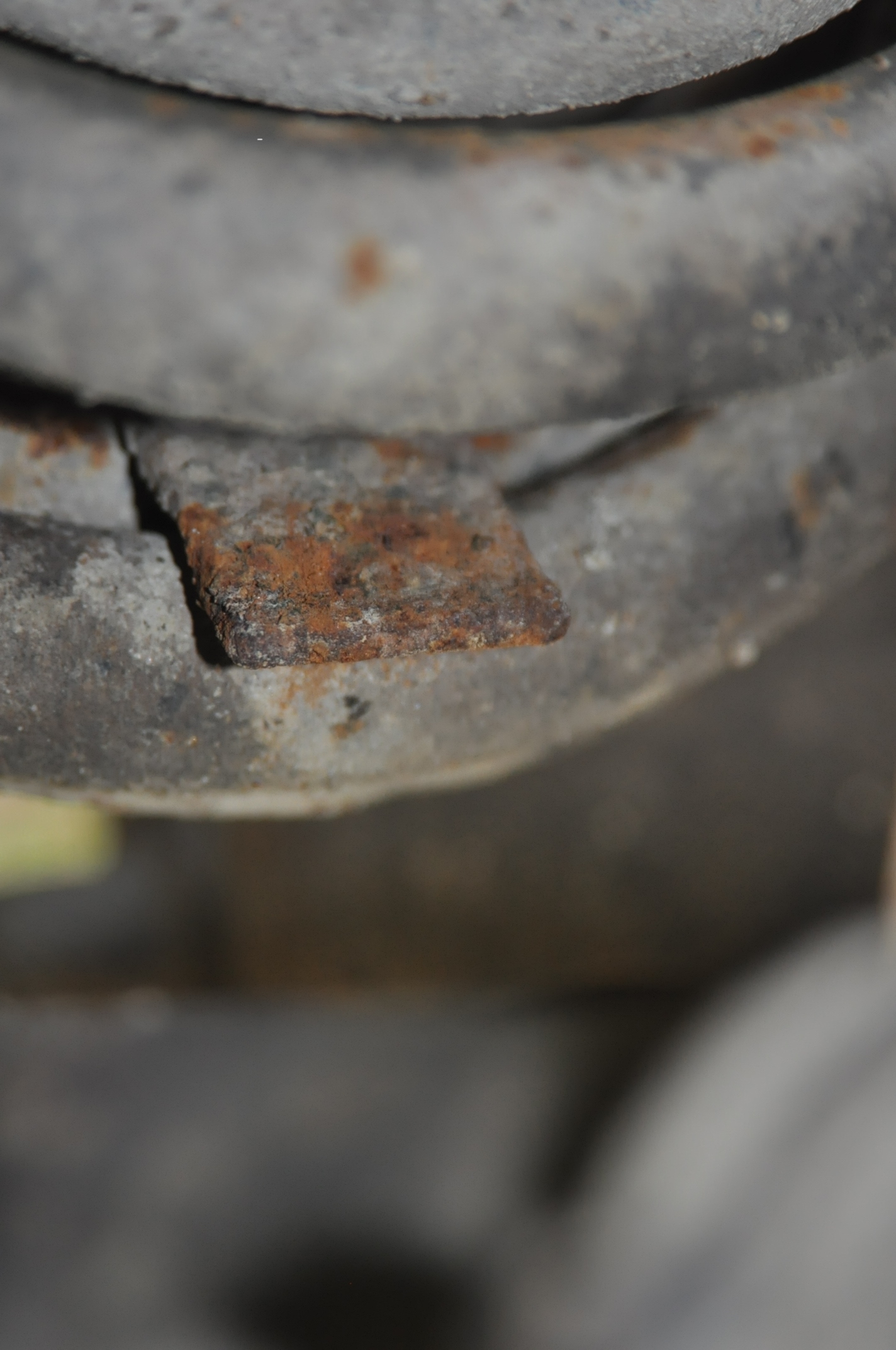

hello,
le boulet a encore une question
photo1 numéro 1, je n' ai pas mis de rondelles entre la petite coupelle et le plat,
numéro 2, la j'ai mis les rondelles, donc entre le plat et la grande coupelle
photo2 numéro 1, on voit bien le carré de la petite coupelle qui touche la grande coupelle
est ce qu'il faut mettre les rondelles entre le plat et la petite coupelle?
dites moi si je me trompe, je pense logique que les carrés soient en contact avec la grande coupelle?
car sur la vue éclatée(allbrit.de) du montage des ressorts on ne voit qu'une rondelle(no19) et une rondelle grower par boulon(no20), ou alors la rondelle grower se place entre le plat et la petite coupelle?
gus

- Messages : 6059
Une fois que tu auras fini le montage et avant de le commencer peux tu effectuer la mesure de la distance entre le patin de caisse et le pont puis nous les donner ici. Mon montage datant de juillet 2007, cela me donnera une idée de l'affaissement, sachant que je suis en permanence chargé comme un mule. A l'époque quand c'était neuf, je n'avais pas pris la mesure. A+
c'est bonnuméro 1, je n' ai pas mis de rondelles entre la petite coupelle et le plat,
Nongus08 a écrit : est ce qu'il faut mettre les rondelles entre le plat et la petite coupelle?
Oui, c'est pour compenser le petit rebord de la grande coupelle, ce qui évite de tordre la patte plate.numéro 2, la j'ai mis les rondelles, donc entre le plat et la grande coupelle
Oui, eux ils répartissent les efforts ou l'équilibre de la petite coupelle entre le plat et ses bords. L'épaisseur des rondelles entre la grande coupelle et la patte, plus l'épaisseur de la patte elle même, doivent être égale à l'épaisseur des carrés soudés.dites moi si je me trompe, je pense logique que les carrés soient en contact avec la grande coupelle?
Non, elle se place sous la tête de vis.alors la rondelle grower se place entre le plat et la petite coupelle?

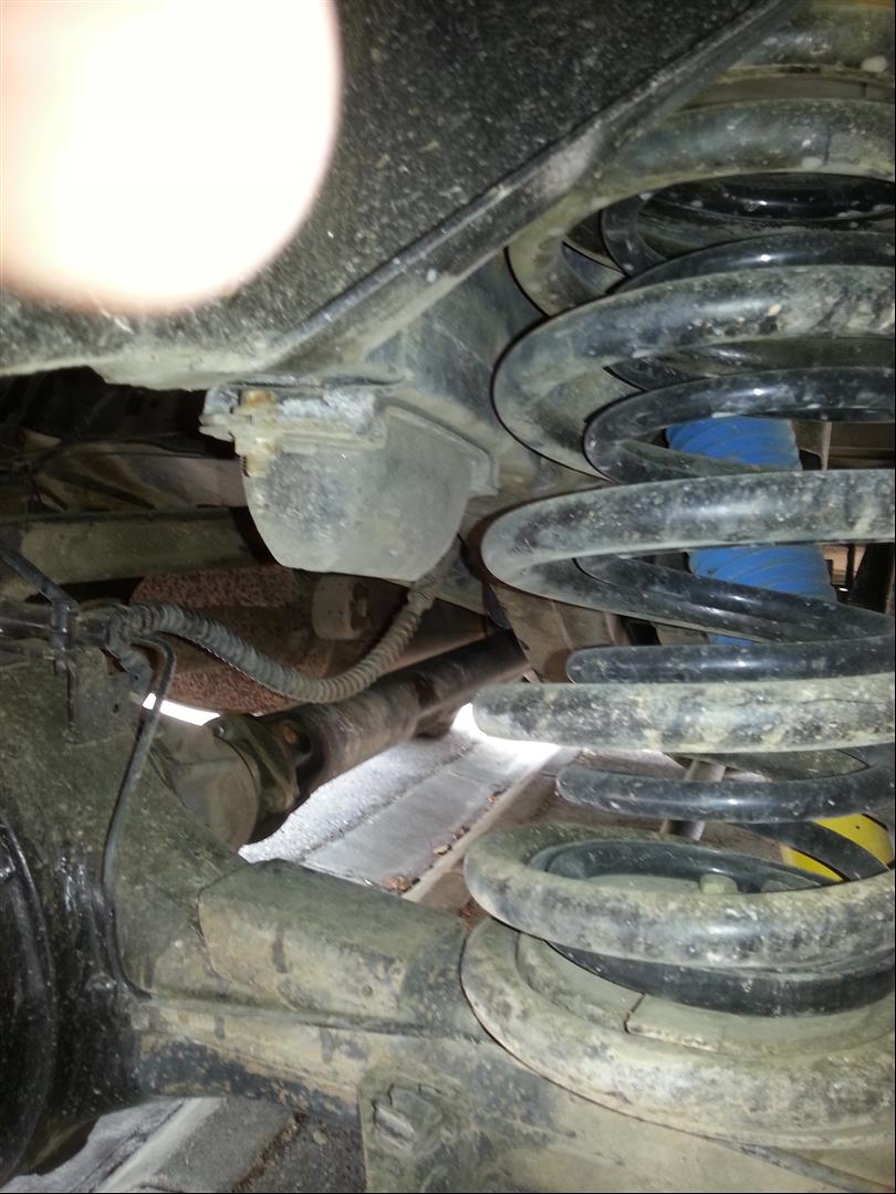

Bonjour,LØLØ a écrit : Une fois que tu auras fini le montage et avant de le commencer peux tu effectuer la mesure de la distance entre le patin de caisse et le pont puis nous les donner ici. Mon montage datant de juillet 2007, cela me donnera une idée de l'affaissement, sachant que je suis en permanence chargé comme un mule. A l'époque quand c'était neuf, je n'avais pas pris la mesure.A+
Ta cote de 67 mm m'étonne car sur mon 110 HCPU chargé avec une cellule de 250 kg j'ai 130 mm depuis la monte du petit ressort intérieur (avant j'avais 90 mm)
La différence est très visible en photo :
Le montage du petit ressort et de sa coupelle inférieur :
j'ai rapidement pris une photo ce soir sans mesurer et à vue de nez on est autour de 10 cm +ou- 2cm .....sur un disco alors sur un 110
