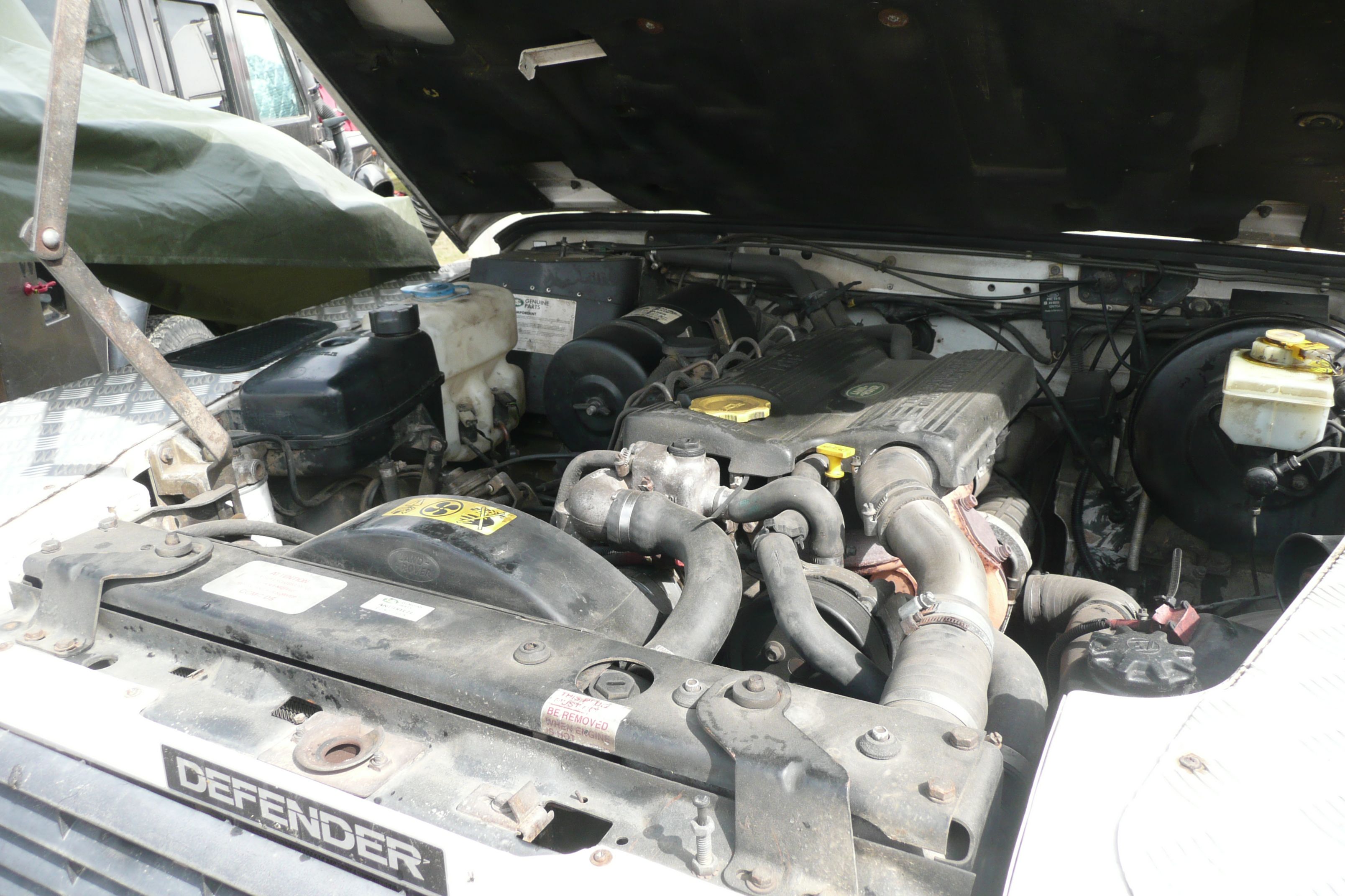

t'as pas des photos détaillés du cube ?
as-tu une liste précise des opérations d'entretien effectuées par les 2 proprios successifs au cours de leurs divers périples ?
quel sont les équipements en bon états ?
Pour ce qui est du châssis "bosselé" => photos please :mrgreen:

Pour le chassis bosselé j'ai été un peu rapide et très sévère...il est bien..( sur une photo, les yeux avertis verront peut être le leger "bing" dont je parlais)
Pour les photos en voilà quelques unes.....
pour l'entretien, l'embrayage viens d'etre changé....idems pour les roulements....Freins complets remis en état....Sur le plan suivi je ne suis pas inquiet...les deux propriétaire étaient sérieux (quand on part au bout du monde, il faut avoir confiance en son Land)
C'est sur l'age et l'usure naturelle d'un véhicule de 350 000 Kms certe bien entrenenu mais ayant eu une vie bien rempli, que je m'interroge....!!!...Mais peut être je me pose des questions là ou il n'y en a pas....!!
