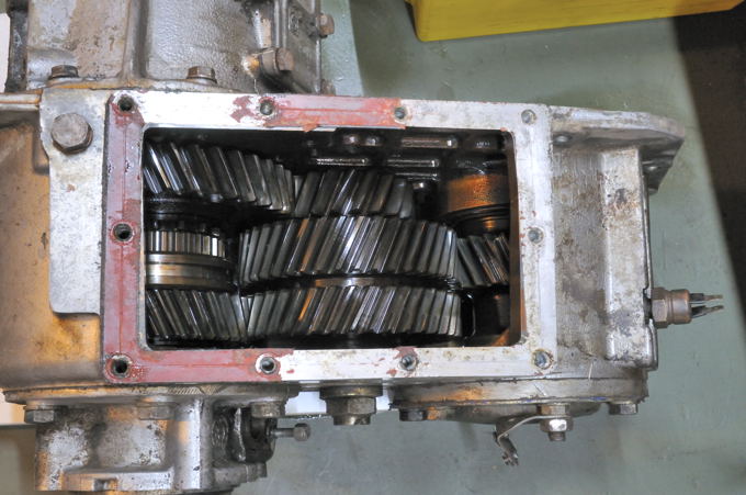

Salut les Landeurs!
Bon des niouzes de mes aventures extraordinaires et une entrée fracassante dans le monde des Def :mrgreen:
Alors j'étais indisponible, j'ai démonté la boite, mais je suis resté coincé en dessous, j'ai survécu une semaine en mangeant des fourmis qui passaient près de moi et bu l'eau de condensation qui ruisselait de la carrosserie... J'ai été sauvé par la jolie postière qui m'apportait un recommandé des impôts! Terrible... :mrgreen:
Bon ok si vous n'y croyez pas je peux vous raconter une autre histoire :lol:
Bon sérieux... Finalement je me suis dit que si j'avais la Def depuis 2 ans, je pouvais bricoler moi-même, mais là après 150km pas motivé. Je suis donc repassé au garage, il n'avait pas l'intention de tout changer sans regarder dedans, il a vidé l'huile, enfin, ce qui en restait... Moins d'un gobelet d'un truc noir entre pétrole brut et du café qu'on a oublié dans une cafetière allumée depuis 2 jours... Avec des jolies paillettes qui brillent de mille feux au soleil (c'est presque poétique dit comme ça). Il n'y a pas de traces d'huile sur la BT, soit elle s'est évaporée, soit une légère fuite depuis... longtemps, soit il n'y en avait pas du tout. Je me demande si c'est pas son garage qui a fait le c... quand ils ont changé l'embrayage, genre vidangé et oublié de remettre... Enfin bref, personne ne le sait, sauf le Def.
Comme vous dites, c'est quand même solide une BT, vu qu'il ne faisait pas des grandes distances depuis quelques années, il allait essentiellement à la chasse avec, donc pas de surcharge, c'est pas impossible qu'il ait fait des milliers de km comme ça, sans huile, ou peu... Usure prématurée, mais lente... Et puis moi je l'achète, je fais 100km d'un coup pour aller chez moi, à 100km/h de moyenne, ça chauffe bien, ça frotte... trop et ça bousille tout... C'est pour ma tronche.
Donc le garage m'a fait un devis pour remplacement, j'avais peur d'un 2000, je suis à 1370€, BT, petites pièces (joints,...) et main d’œuvre.
Arrive la négociation avec l'ancien proprio, il n'est pas de mauvaise foi, le ton ne monte pas, mais moi je veux qu'il paye tout, lui ne veux pas mettre plus de 500€, c'est pas sa faute, mais c'est pas la mienne... Chacun campe sur sa vision des choses et ça coince, quand je lui parle de finir au tribunal il est résigné... "Ben faites-le alors... Tant-pis...". On reste là-dessus et on se laisse réflexion jusqu'au lendemain. Je sens que c'est bloqué, mais surtout j'ai pas envie d'aller au tribunal, surtout qu'il faut commencer par payer un expert, et surement le garagiste pour déposer la boite, ensuite c'est paperasse, rdv, convocations, recommandés... Des heures perdues, du stress, des congés... Et le Land qui traine sur le parking du garage jusqu'au mois de novembre (Les meilleurs moments! Quand y'a de la boue partout! :mrgreen: )
Donc après réflexion je tente un compromis: égalité pour nous deux, je lui propose qu'on paye la moitié chacun, pas de gagnants... Il réfléchit et accepte, il m'a envoyé 700€ dès le lendemain et on clos l'affaire... ouf. Soulagé, un peu frustré mais bon, maintenant je tourne la page, j'ai donné le feu vert au garage et il a commencé les travaux. Je vais enfin pouvoir profiter de mon Def et oublier cette histoire, y'a des choses plus graves dans la vie! Je vais aménager tranquillement l'arrière pour pouvoir transporter des trucs, nettoyer les sièges qui puent le chien de chasse mouillé :sm10:
Et puis surtout: vider et remplir tout ce qui contient de l'huile ou un liquide essentiel au fonctionnement du Land!
Après je ne ferais pas beaucoup de km à l'année, donc je changerais petit à petit ce qui a besoin ou ce qui doit être surveillé sur un Def.
Et m'amuser!!
Voilà, donc je reste connecté pour vos conseils futurs!
Je sais pas, mais une fois réparé j'ai l'impression que je vais le trouver presque silencieux ce Def... :mrgreen:
