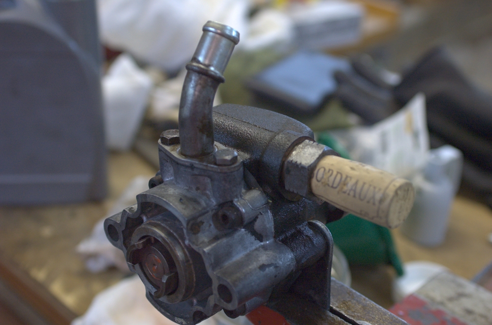

Depuis quelques jours j'ai constaté une fuite sur la pompe de direction assistée de mon 130 TD5.
La fuite ayant lieu à l'arrêt comme en roulant, avec l'ami Kébir, nous en avons déduit que celà venait sûrement de la partie basse pression.
Sur ses conseils, j'ai démonté la pompe et fait un dispositif permettant d'identifier l'endroit de la fuite.
Ci-dessous quelques photos pour illustrer :
La fuite se situe sur le plan de joint des deux corps de la pompe. Il dépasse de ce plan un joint qui semble être en plastique.
Est-ce réparable et peut-on trouver ce joint ?
Peut-on remplacer ce joint par de la pâte à joint ?
Est-ce que quelqu'un dispose d'un éclaté ou de photos d'une pompe démontée ?
Enfin, faut-il changer la pompe ?

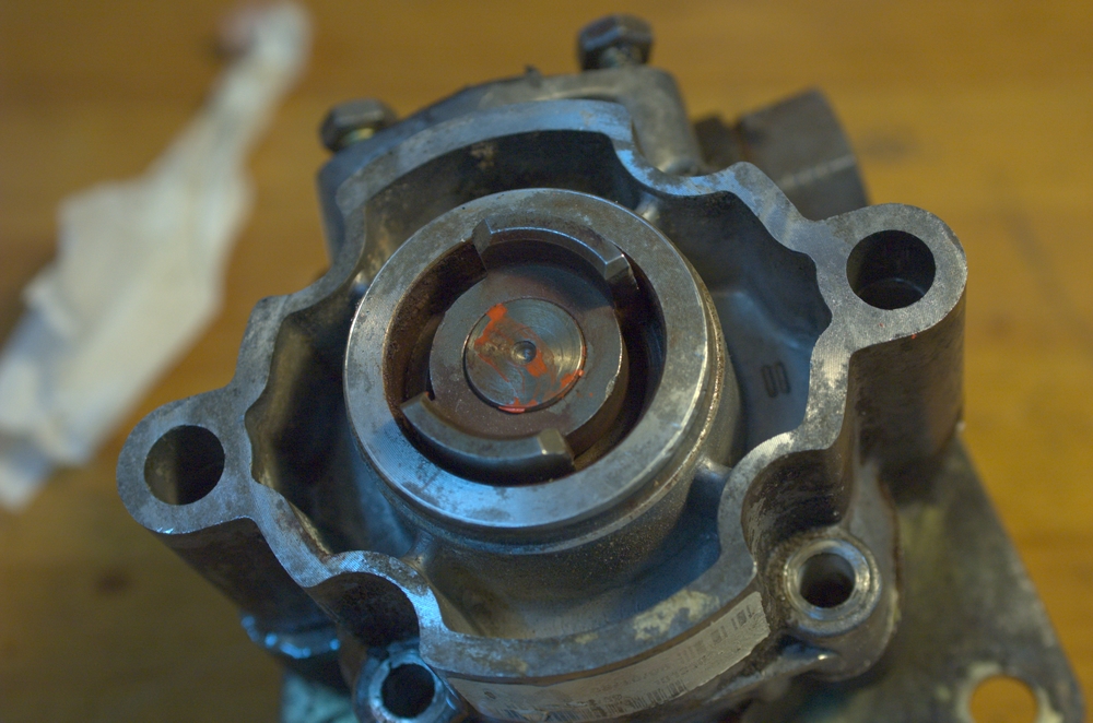

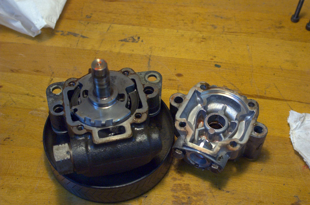

Tout d'abord, j'ai pris en photo les étiquettes se trouvant sous les deux pompes, avant de monter celle qui fonctionne. Peut-être que ça dira quelque chose à l'un d'entre vous, notamment sur le fabricant etc. Début du démontage : On enlève les quatre vis et c'est là que je sèche pour aller plus loin sans tout bousiller.
Le corps de pompe se divise en deux autour de l'axe, mais chaque côté est retenu soit par le support de poulie d’entraînement, soit par la pièce qui entraîne la pompe à eau qui se trouve derrière la pompe de DA. J'ai d'abord pensé que la pièce de couplage était vissée sur l'axe, alors je l'ai immobilisée dans l'étau et j'ai actionné la poulie de l'autre côté : ça tourne en forçant mais ça ne se dévisse pas. Peut-être faut-il l'extraire ?
Les spécialistes, des idées ?
À +
À +

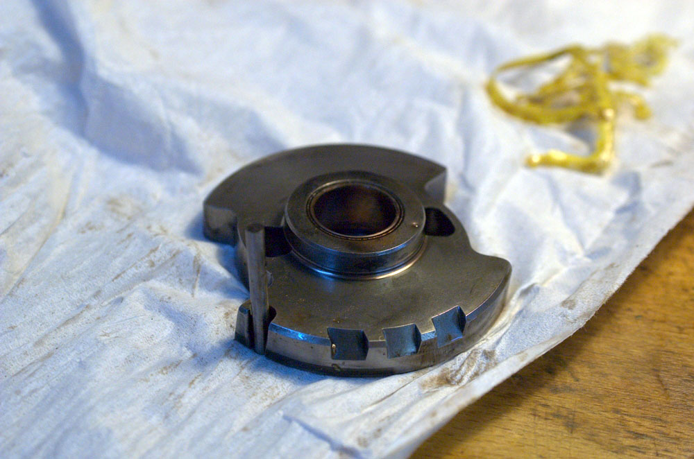

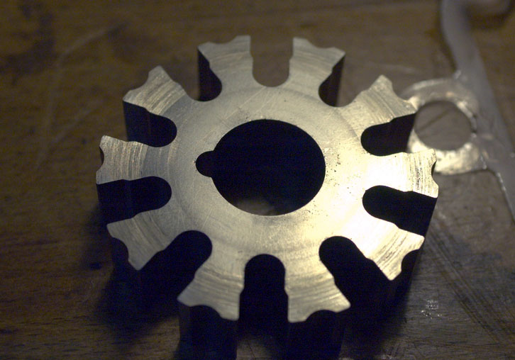

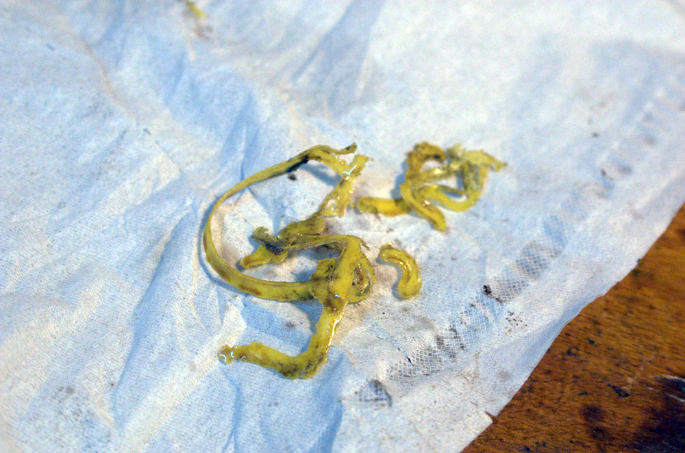

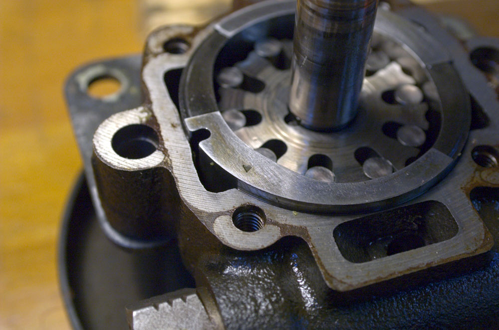

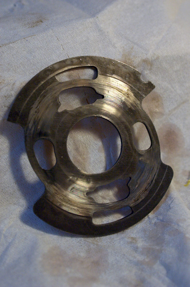

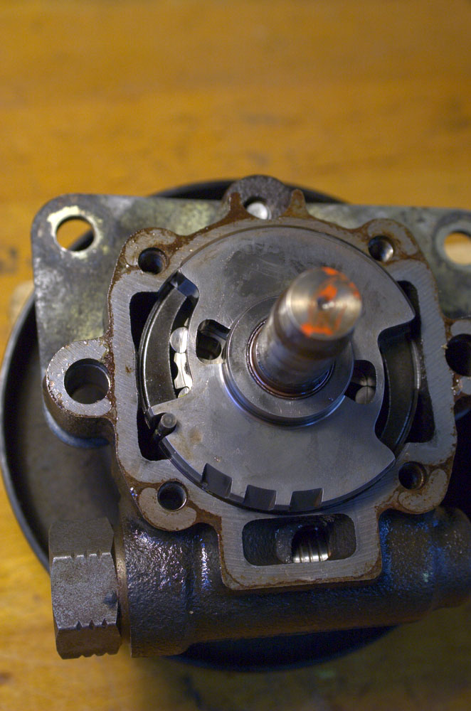

Avec un peu de persuasion, j'ai réussi à ôter la pièce qui empêchait d'ouvrir la pompe On peut ainsi ouvrir la pompe : De là, j'ai sorti une sorte de pâte à joints jaune et un joint en plastique transparent : Voici les deux parties en détail : J'ai démonté toutes les parties mobiles pour les examiner : On voit sur cette dernière photo des rayures, preuve d'un fonctionnement sans huile.
La tige traverse la pompe ainsi que les autres pièces pour s'enfoncer dans le corps de pompe, empêchant ainsi toute rotation des dites pièces.
La deuxième pièce à venir est de forme circulaire à l'extérieur et ovale à l'intérieur. Elle est frappée d'un petit triangle, sûrement un repère de montage. J'ai ensuite sorti les petits cylindres Puis le rotor et sa clavette On voit également des rayures sur cette face alors que l'autre n'en a pas au même endroit Et enfin la dernière pièce bien rayée sur ses deux faces On arrive au fond du corps de pompe Voilà !
Les questions que je me pose sont :
- quel est ce joint jaune ?
- peut-on trouver des pièces détachées pour remplacer celles usées ?
- bref, que faire de cette pompe à part un presse papier ou un pied de lampe ?
À +

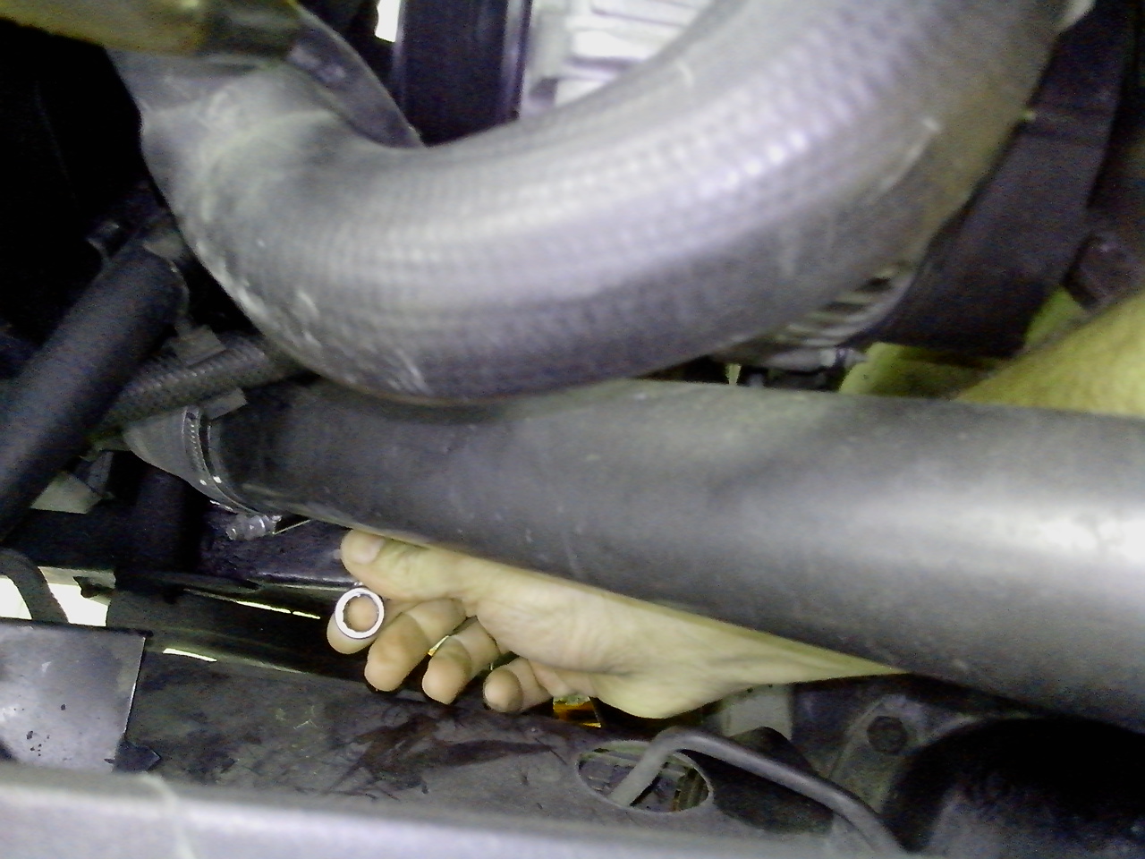

Bon, voila, la pompe est changée pour une neuve (remisée 35% par mon réparateur agréé préféré )
Purge par la vis de purge du boitier, soutirage par dépression avec une seringue. Puis tout fermer, deux braquages complets gauche/droite, refaire le niveau, et tout est OK.
Il y a des pompes en échange standard sur "crémaillères et pompes", deux fois moins cher que le neuf non remisé, mais je n'ai pas trouvé la rèf des Td5; seulement des Tdi... Le truc n'est pas net, en tapant Td5 on arrive sur la rèf Tdi, un truc à passer du temps chez la poste pour le colis retour, comme souvent avec les achats internets...
ma pièce de couplage des pompes DA et refroidissement était bien usée, un gros mm de matière en mois sur le bord d'attaque. C'était monté sec, j'ai remonté graissé.

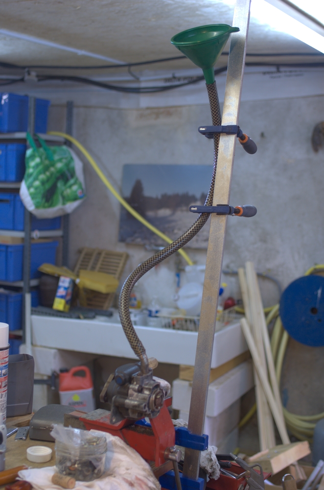

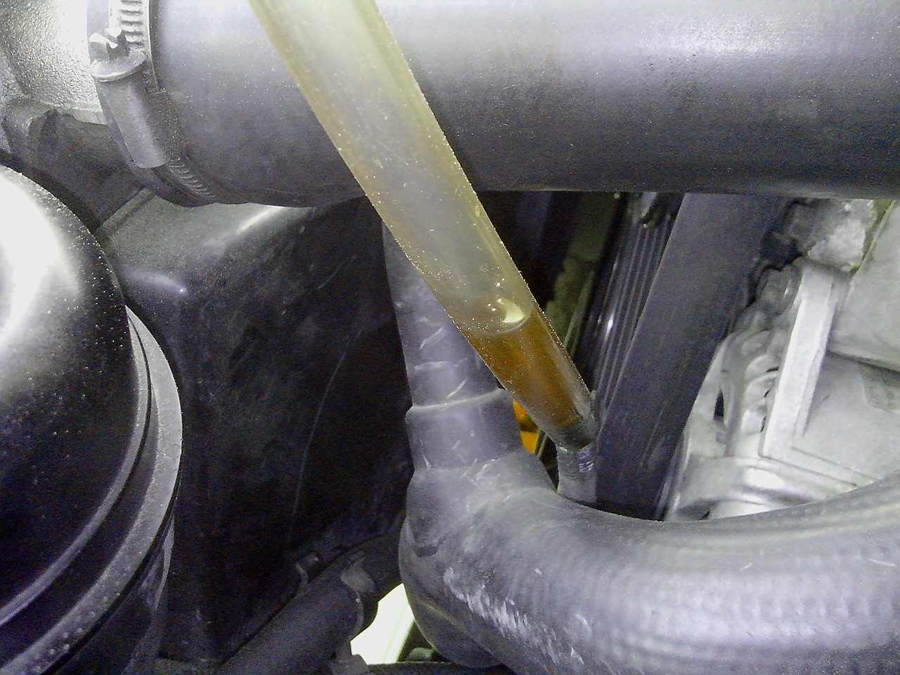

Si tu fait la purge moteur tournant, c'est la douche de dexron assurée
Je branche une durite transparente sur la purge, le niveau remonte par vase communicant jusqu'a la hauteur du bocal, a ce niveau (pour ne pas avoir trop de volume d'air dans la durite/seringue) je branche une seringue médicale, le plus gros modèle que ton pharmacien puisse te fournir.... Puis tu soutires, les belles bulles que tu va remonter
Il m'a fallu environ l'équivalent d'un plein bocal de dexron pour avoir moins de bulles!
Puis refermer la purge, démarrer le moteur, un coup à gauche, un coup à droite, refaire le niveau.....

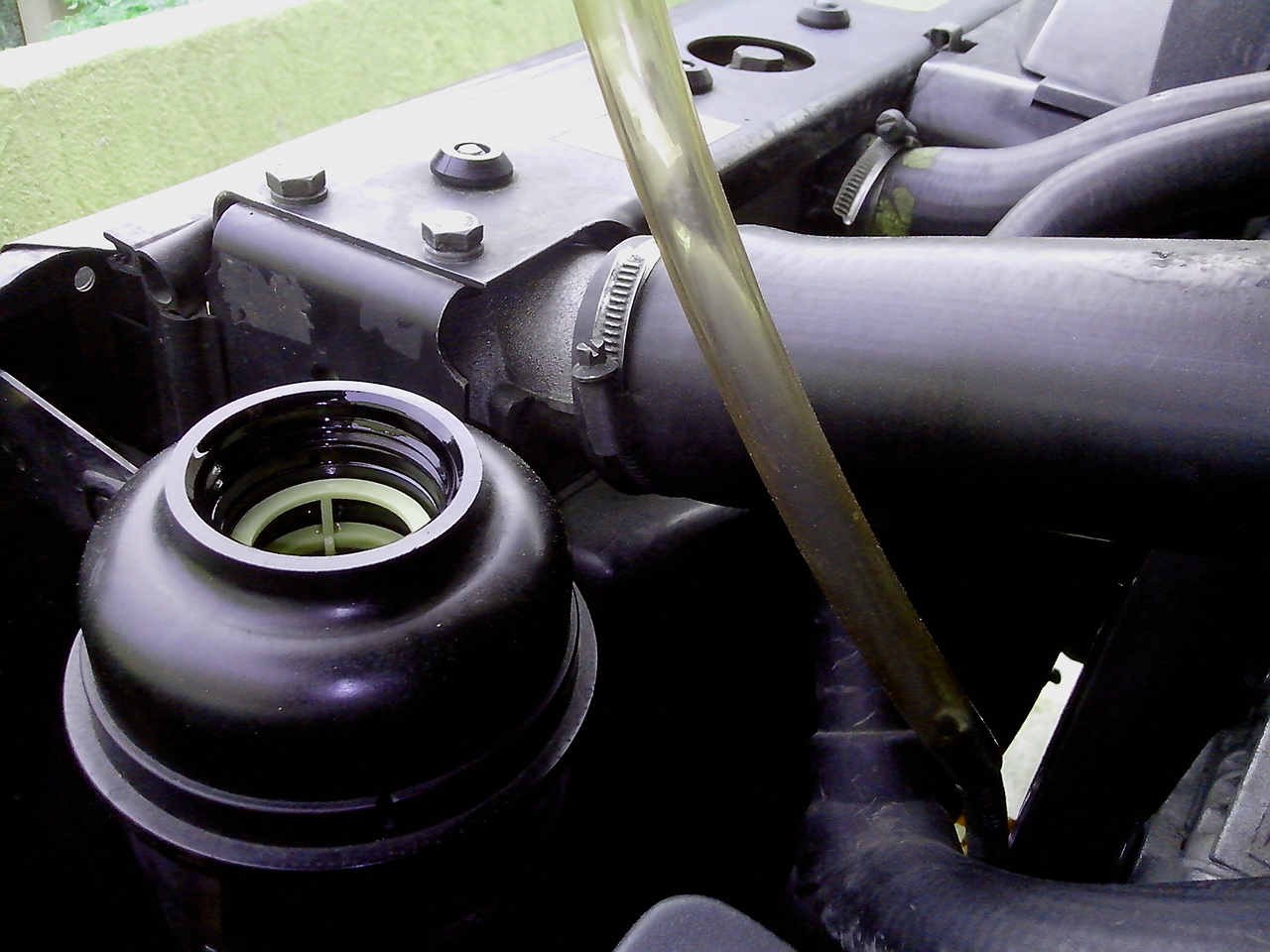

Je me suis inspiré de ta méthode; longue durite transparente planté sur la purge avec un entonnoir au bout accroché au capot au dessus du niveau du bocal
Remplissage de la durite avec la dextroLØLØ
Ouverture de la purge.
Quelques bulles sont remontées toutes seules dans la durite
Fermeture de la purge.
Braquage à droite en butée.
Ouverture purge.
Braquage à gauche
=> Pendant le braquage de droite à gauche, le niveau d'huile descend dans la durite transparente par aspiration (ça marche que dans ce sens sinon ça refoule)
Remettre de l'ATF dans l'entonnoir au dessus du niveau du bocal
et on recommence jusqu'au bon niveau dans le bocal et c'est tout bon
