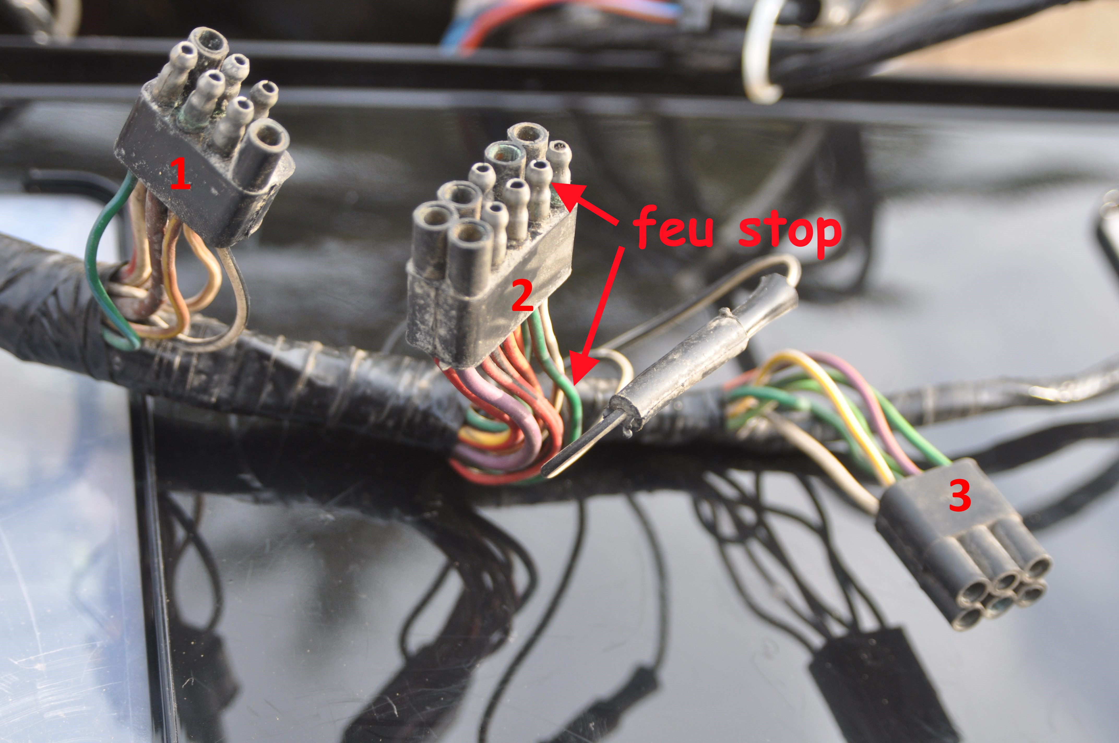

Il te reste encore comme point névralgique à contrôler les connexions au niveau du tablier dans le compartiment moteur a droite du boitier de chauffage contre le tablier :
Coté faisceau vers l'habitacle :
Coté faisceau vers l'arrière qui rentre dans le châssis :
Tu peux séparer le petit connecteur de 4 plots du grand connecteur de 10 plots et tu vérifies que lorsque tu mets le shunt a la place du capteur de feu stop avec le contact mis, que tu as bien un 12V qui arrive jusque là, si tu n'as pas de multimètre, fabrique toi une lampe teste avec une ampoule 12V.

Bonsoir à tous,
Après plusieurs recherche, j'ai enfin trouvé ma panne.
Il s'agissait de la cosse du fil vert liseré violet qui était presque débranché ou les cosses qui était écartées, dans le compartiment moteur.
J'ai tout débranché et rebranché et résultat tout re fonctionne à merveille
Merci a tous pour vos renseignements
Bonne fêtes de fin d'années et joyeux noël
Re: Remplacement du contacteur de feux stop Def. 300 TDI
Donc ton problème, aurait pu se résumer à cette photo :wink: :
