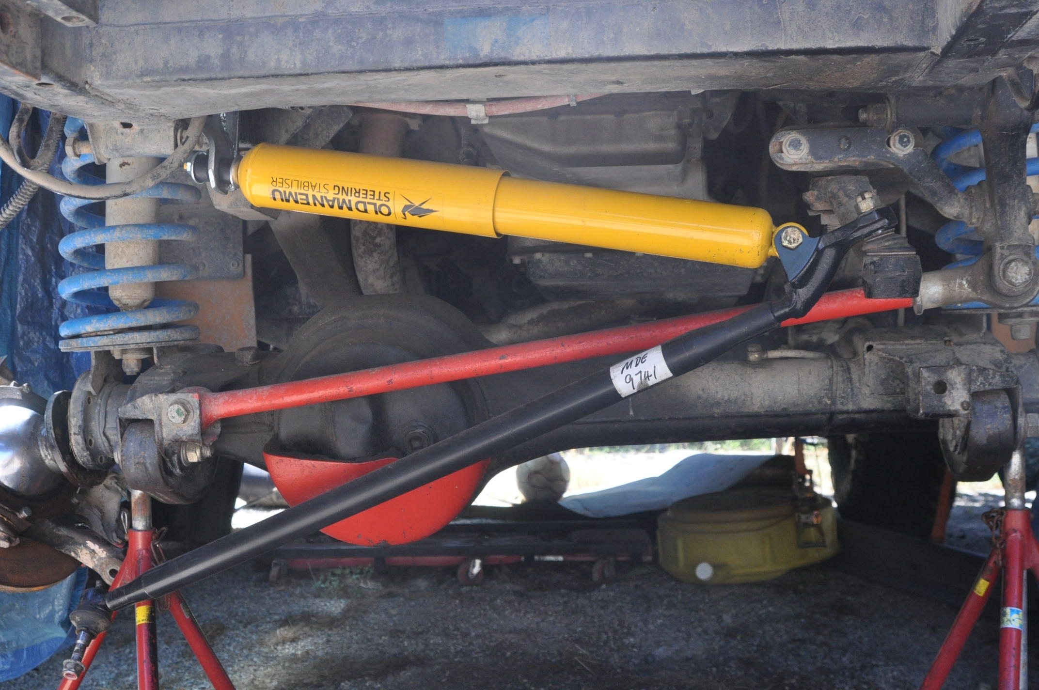

Tu utilises un kit de délocalisation pour ça c'est tout.

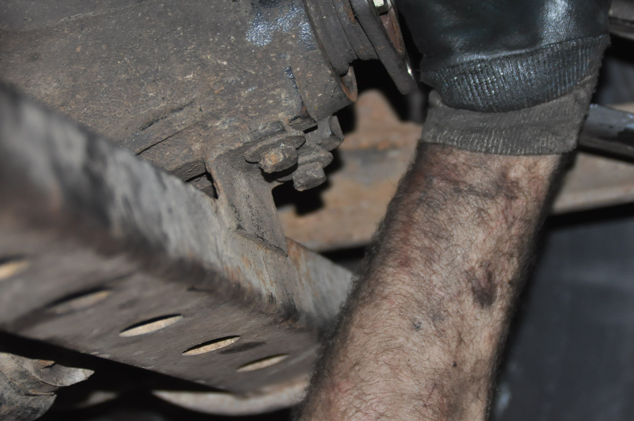

C'est tout simple:
sur la barre:

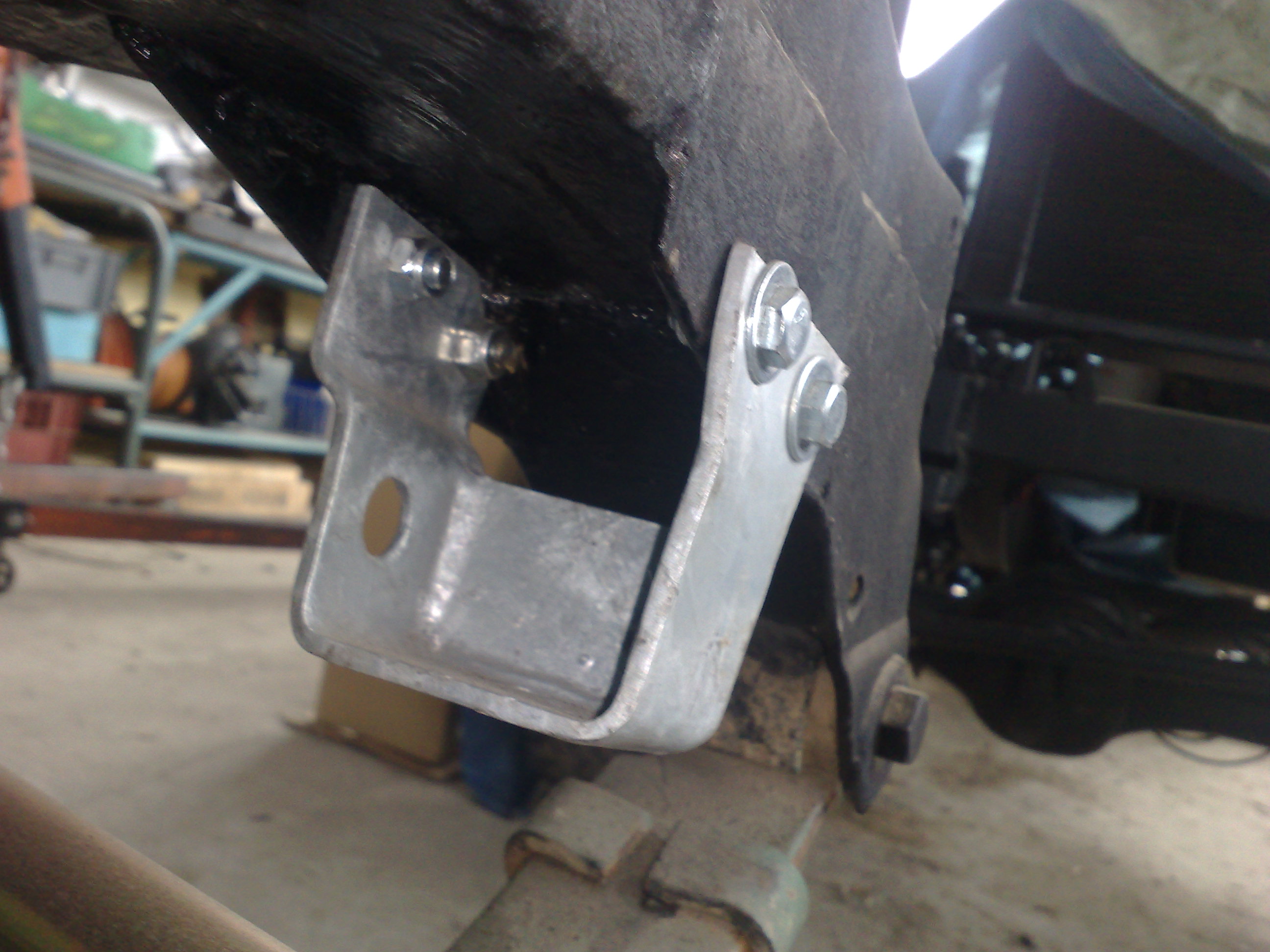

Un autre système sur un range de guerre, récupéré sur un def:
détail:
