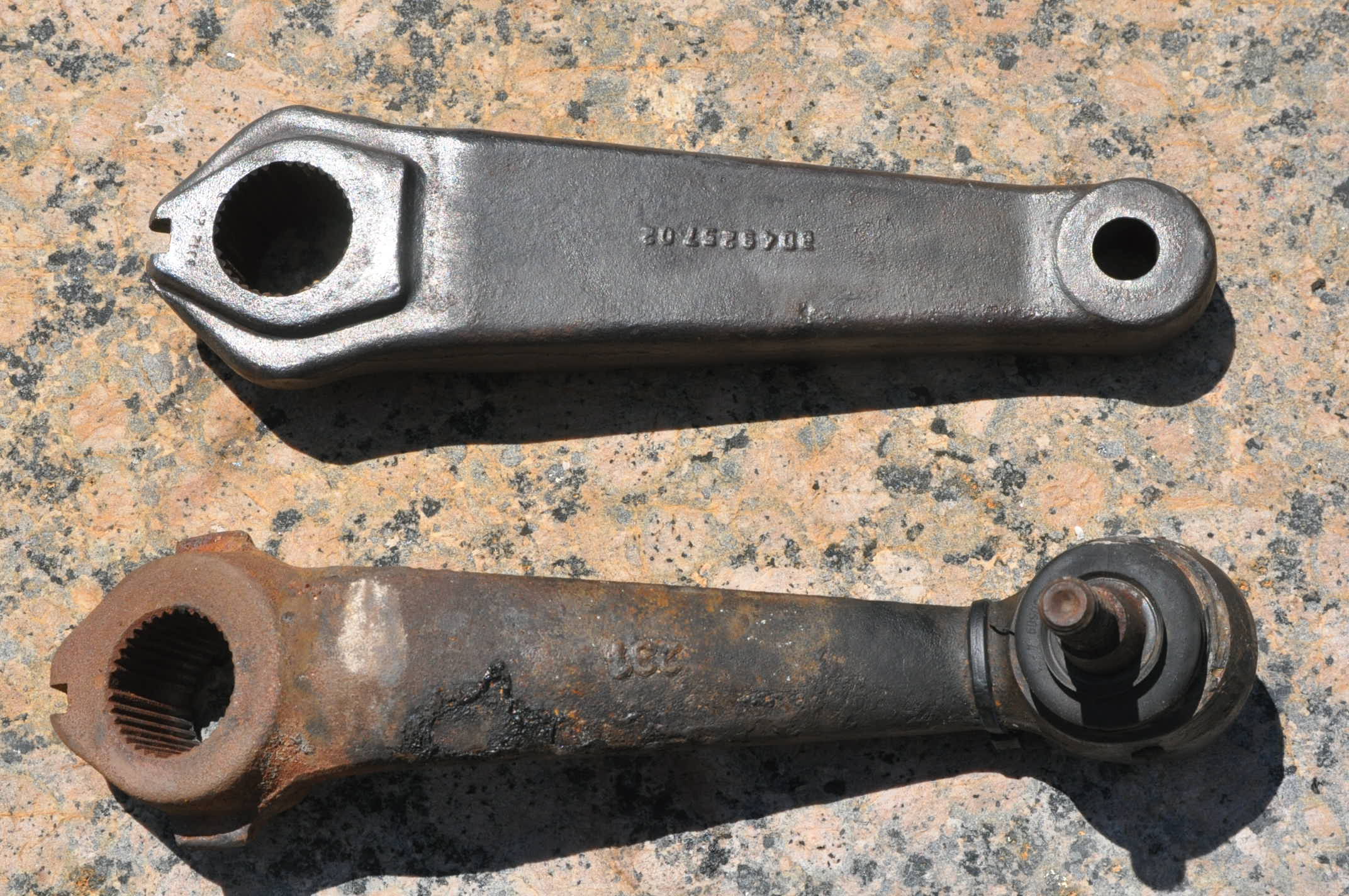

Sinon puis je remplacer également la bielle pendante coudée par une droite en changeant la barre de direction par une
avec une rotule de chaque coté ?

Salut,demontcalm a écrit :Sinon puis je remplacer également la bielle pendante coudée par une droite en changeant la barre de direction par une
Oui, prévois aussi un système de fixation pour l'amortisseur de direction sur la barre de direction.
Lis ce thème: Remplacement de la rotule de bielle pendante, vers la page 7 du sujet il en est question.
Bof les barres renforcées, celles d'origines, tu peux les redresser ou les renforcer en soudant un profilé en L dessus. La qualité des rotules fournis avec, j'ai un doute également.
NB: pourrais tu revoir ton titre de thème en éditant ta première inter, car il est vraiment vague et peu évocateur de la question donc difficilement retrouvable pour les autres.

C'est tout simple: sur la barre: Un autre système sur un range de guerre, récupéré sur un def: détail:C'est la fixation coté châssis de l'amortisseur qui me fait m'interroger le plus ?
Oui éventuellement, tu peux mettre une biellette pendante de RRC ou disco 300tdi, changer la barre de direction, mettre un kit d'adaptation et un amortisseur de direction de ton choix. Vois ce thème sur le sujet: Remplacement de la rotule de bielle pendante- ou autre chose ?
Re: [Range Rover Classic] Point dur dans la direction
LØLØ , j'ai la biellette de direction du haut, donc rotule sur la barre, sur mon range 200 Tdi...
A noter que la longueur de la barre de liaison boitier / porte moyeu change suivant la version de la bielle pendante.
Salut,Feub a écrit :Salut,
La biellette pendante est d'origine sur ton 200, ou c'est toi qui l'a monté ?
C'est un 200 de quelle période, début ou fin de série ?
Le range de demontcalm à la même biellette que celle du bas.
C'est un 200 Tdi, un vrai, donc année modèle 1994
