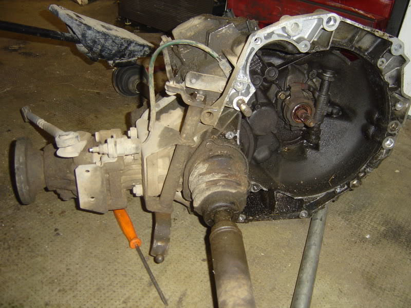

La fourchette d'embrayage elle est comment sur ton indénor? comme sur cette photo?
