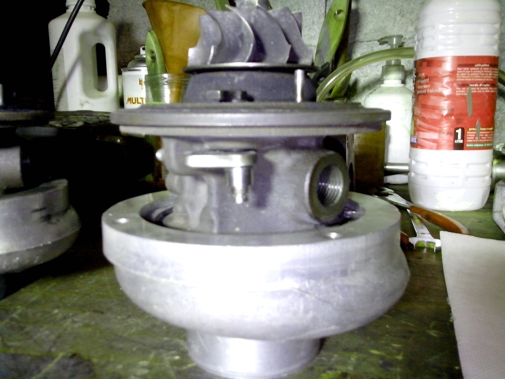

Quelques photos du montage ou l'ont vois bien les brides.

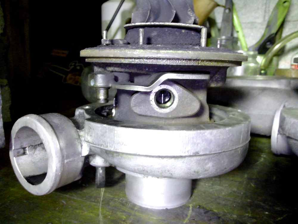

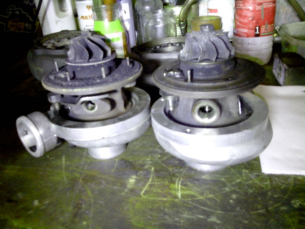

Je te joins quelques photos pour que tu t'amuses à trouver les différences, j'en connais quelques unesAntho a écrit :Mais je ne sais pas si mon turbo est plus prêt de celui de coma ou d'espace !
Re: Greffe d'un TD 2502 sur mon disco 300 tdi
J'ai l'impression que l'implantation de l'actuateur est plus compact sur le turbo de Croma que sur celui d'espace.nanard833 a écrit :je ne pense pas, il faudrait inverser la membrane et la position de l'arrivée d'air sous pressionAntho a écrit :J'ai acheté un actuator pour mon turbo, je pensais qu'il allait correspondre mais malheureusement la capsule fonctionne en dépression.

Mon impression est elle bonne ?
ouiAntho a écrit :J'ai l'impression que l'implantation de l'actuateur est plus compact sur le turbo de Croma que sur celui d'espace.Mon impression est elle bonne ?

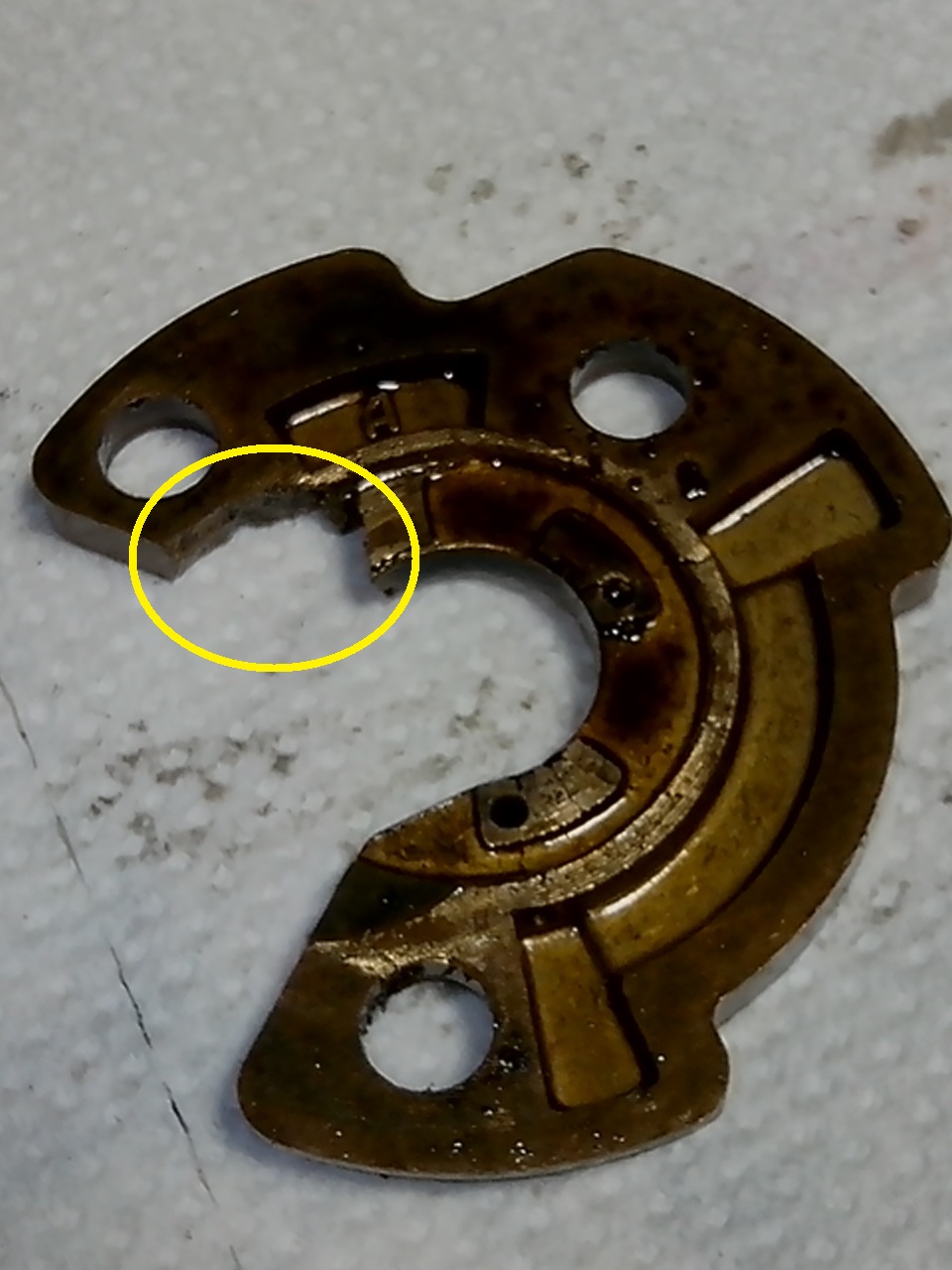

j'ai remarqué un détail sur la photo de la butée du turbo cassé de la Croma: il en manque un morceau
mais bon le bout n'a pas pu être ingéré par la turbine .....? par où serait-il passé ?

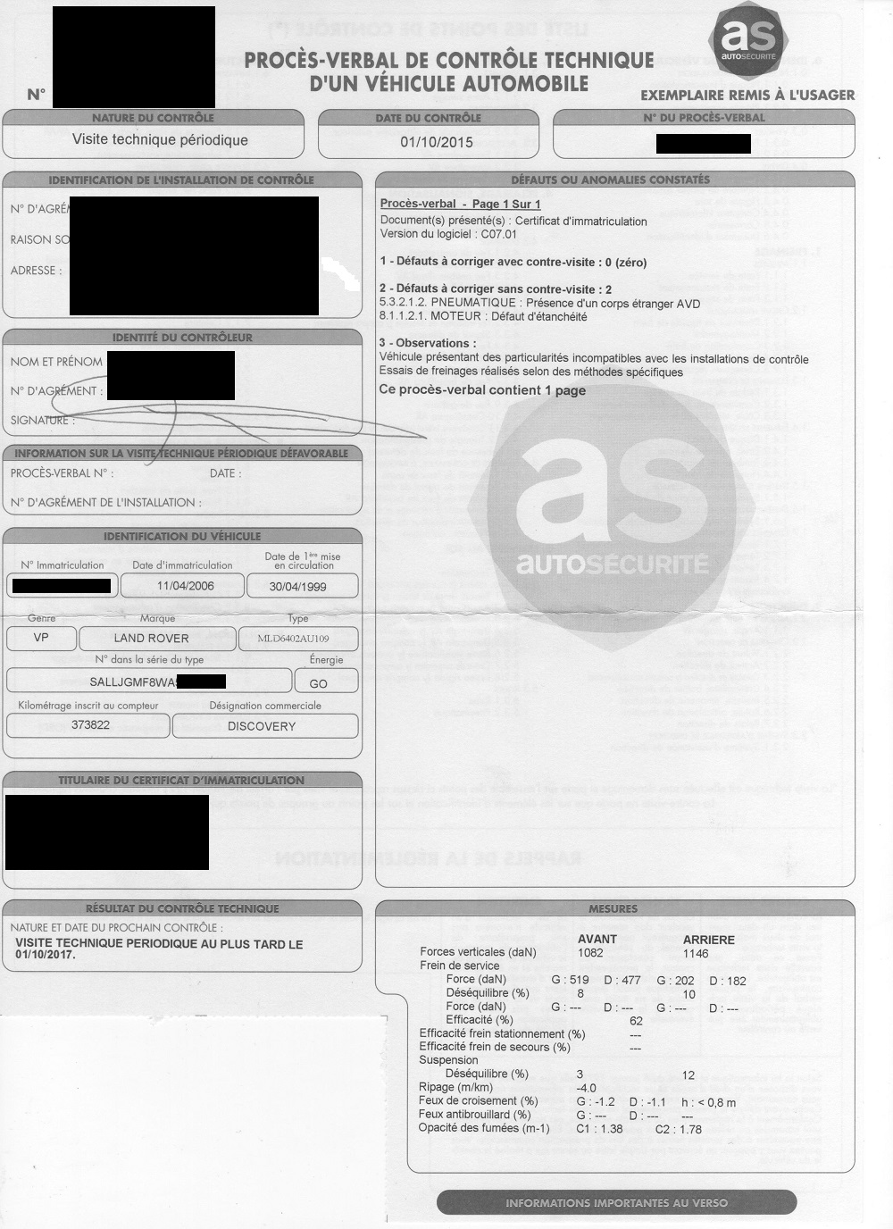

Bon le disco est passé au CT hier avec son TGV (signalé au contrôleur ) Aucun problèmes à partir du moment où les conduites sont bien fixées et ne présentent pas de fuites au niveau de l'échappement. Le turbo est de taille identique à celui d'origine. Régulation par GV ou wastgate: sans importance A+

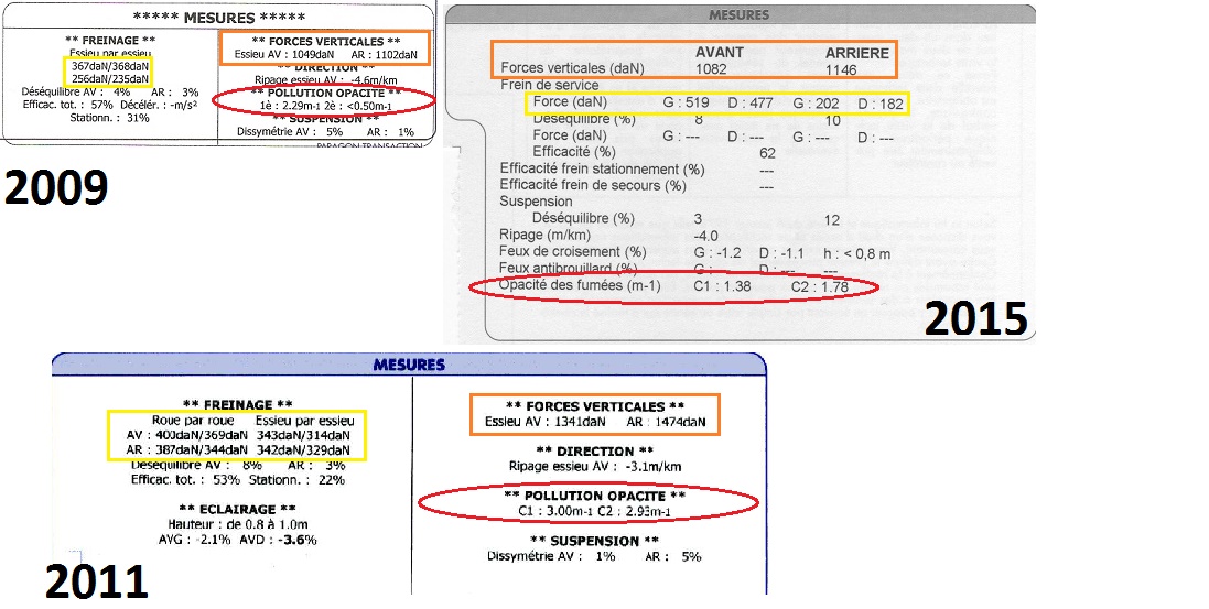

je me suis amusé à comparer quelques valeurs mesurées sur le disco au cours de 3 CT : comment expliquer de telles différences notamment au niveau des forces verticales entre 2009 et 2011 soit 1 différence de 292 daN sur l'avant et de 372 daN sur l'arrière
Une fois cela constaté, comment donner du crédit à l'opacité des fumées qui à diminué de 1.62 pour C1 et de 1.15 pour C2 ? Peut-on attribuer cette baisse au TGV sachant qu'il consomme en moyenne 1 litre de moins au cent ?

J'ai eu pareil.nanard833 a écrit : comment expliquer de telles différences notamment au niveau des forces verticales entre 2009 et 2011 soit 1 différence de 292 daN sur l'avant et de 372 daN sur l'arrière![]()
Cela prouve que le CT, c'est vraiment de la fumisterie....
