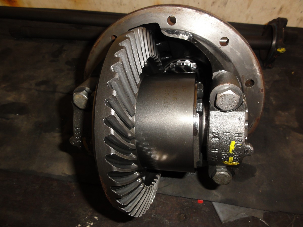

bonjour,
petite présentation: je suis l'heureux possesseur d'un DEF 90 300TDi de 1996. Actuellement en Afrique, je fais toute la maintenance et les entretiens moi-même.
d'où mes petites questions à ceux qui ont déjà posé un Detroit True Track sur leur DEF. car suite à la casse de mon différentiel arrière j'ai acheté un glissement limité et je l'ai installé sans difficulté grâce aux différents tutoriels trouvés sur la toile. oui mais une fois installé, je passe aux test décris sur la notice Eaton et là problèmes:
_ l'étape 2 des tests indique que lorsque l'arbre de transmission arrière est bloqué (frein à main tiré sur le DEF) si on tourne une roue AR dans un sens l'autre doit tourner en sens inverse, mais moi je n'arrive pas à faire tourner les roues ni dans un sens ni dans l'autre, à gauche comme à droite.
_ lors d'un court essai sur le parking si je braque à fond il y a un claquement violent dans le pont arrière, comme si il n'y avait pas de fonction "différentiel" ou si il se débloquait d'un coup. je précise qu'il s'agit bien d'un Détroit True Track et non d'un Detroit Locker.
pouvez vous me dire si ces 2 points sont normaux, si il y avait une opération spéciale à faire avant le montage, car je n'ose pas me servir du DEF de peur de casser mon différentiel tout neuf.
merci de vos réponses.
bonne journée à tous.
JTHIE
Messages : 89
Enregistré le : 01/03/2012 12:52
Localisation : UTM 58K 064-753 avec mon 90sw Td5 et mon 110pu 300Tdi
Re: montage d'un différentiel Détroit True Track
Message non lu par JTHIE »
Salut !
Ton True track c'est bien celui avec les 3 paires de boulons de chaque côté ?
Pour le mien je n'est pas fait d'opération spéciale avant le montage, et je n'ai aucun changement par rapport au différentiel d'origine tout est silencieux et fluide.
Mais sa ne doit pas claquer en braquant à fond, et le pont sur chandelles on doit effectivement pouvoir tourner les roues à la main ! :idea:

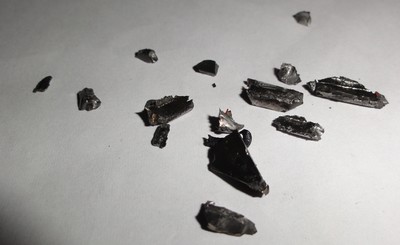

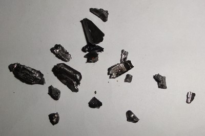

voici le résultats de mes "travaux" de ce matin:
_mise sur chandelle de la roue AR droite, mise en route et essai en première (roues avant bloquées par des cales et différentiel central non bloqué), la roue tourne quelques tours avec un gros sifflement puis s’arrête et le DEF veut avancer.
_mise sur chandelle de la roue AR gauche, roue AR droite de nouveau au sol, le DEF veut avancer.
_mise sur chandelles du pont AR complet, les roues ne tournent pas et le DEF veut avancer.
_plusieurs actions sur le levier de la BT en blocage/déblocage du différentiel central, le voyant fonctionne bien et le levier et doux à l'usage. nouvel essai et même résultat: les roues AR ne tournent pas et sans les cales le DEF sauterai de sur les chandelles.
je conclu donc que le différentiel central reste en position "bloqué" malgré le bon fonctionnement du voyant. je vidange la BT et surprise, des morceaux de métal dans l'huile.
dépose du couvercle sous la BT et encore quelques petits morceaux. inspection rapide, je ne trouve rien d'anormal (je veux dire rien de cassé). il faut que je tombe la BT pour révision.
un problème de plus, car je ne pense pas que le souci de BT explique le mauvais fonctionnement du différentiel arrière (c'est à dire que les roues AR ne tournent pas à vide, frein à main serré.)
voici 2 images des morceaux trouvés dans la BT.
morceaux de métal trouvés dans la boite de transfert.(2° photo)
morceaux de métal trouvés dans la boite de transfert.(1° photo)
n'ayant aucune confiance dans les "garagistes" du coin je vais essayer de faire ça moi-même.
est il posisble de tomber la BT sans tomber la BV ? sur le Haynes n'est décrit que la dépose de l'ensemble, ce qui n'est pas évident à faire sur un parking.
d'avance merci pour vos réponses à venir et bonne journée à tous.

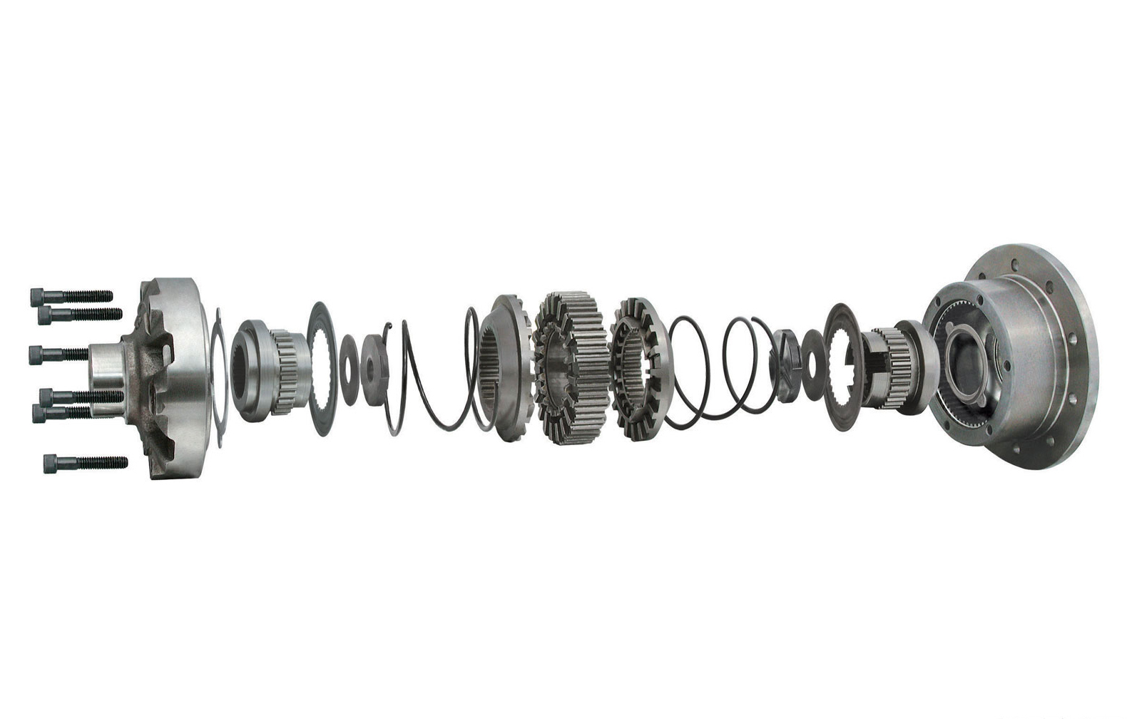

J'ai l'impression qu'ici, il y a confusion entre un Detroit True Track et un Detroit Locker...
Donc, ça c'est un Locker :
et ça c'est un True Track :
true track.jpg (11.08 Kio) Vu 10734 fois
J'ai roulé des années avec un True track, et il n'y a aucun changement dans le comportement sur route. Ce n'est pas du tout la même chose avec un Locker.
