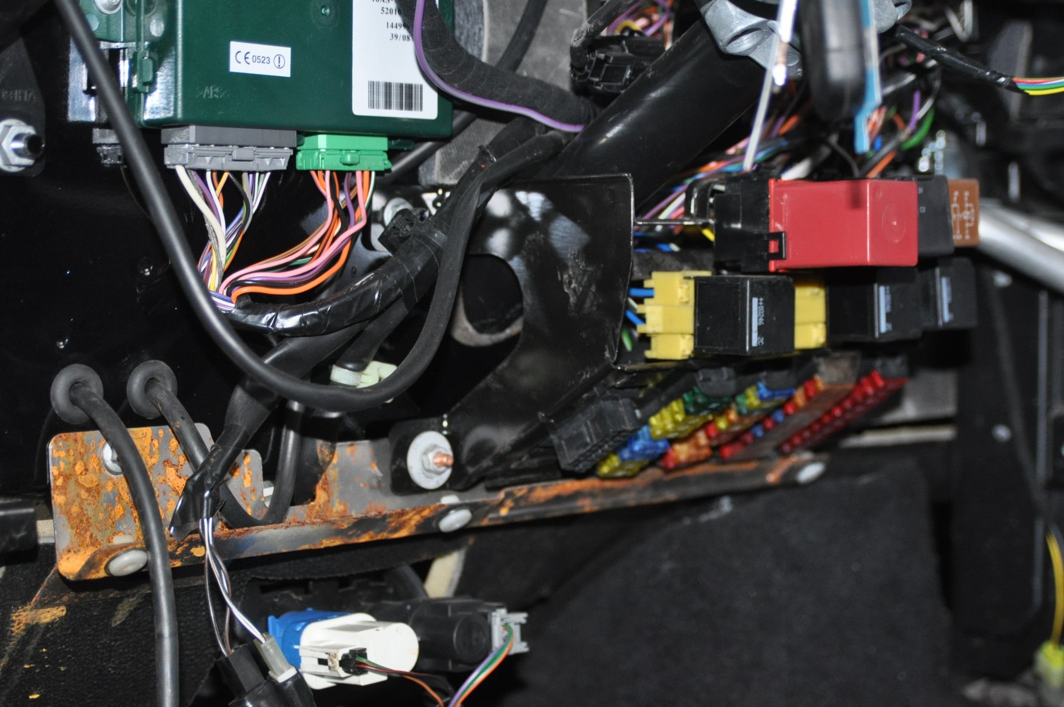

Par contre, je ne sais pas encore comment accéder a l'as 10, j'ai peur de devoir sortir le tableau de bord

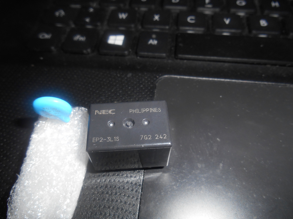

Oui effectivement, il est bien caché derrière: Le relais dont tu parles est donc à monter à l’intérieur du boitier d'alarme, si tu pouvais nous mettre des photos de l'opération à cœur ouvert, cela serait intéressant. Car effectivement sur le schéma il n'y a aucun relais qui apparait. A+

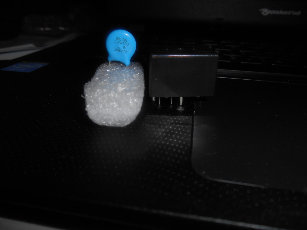

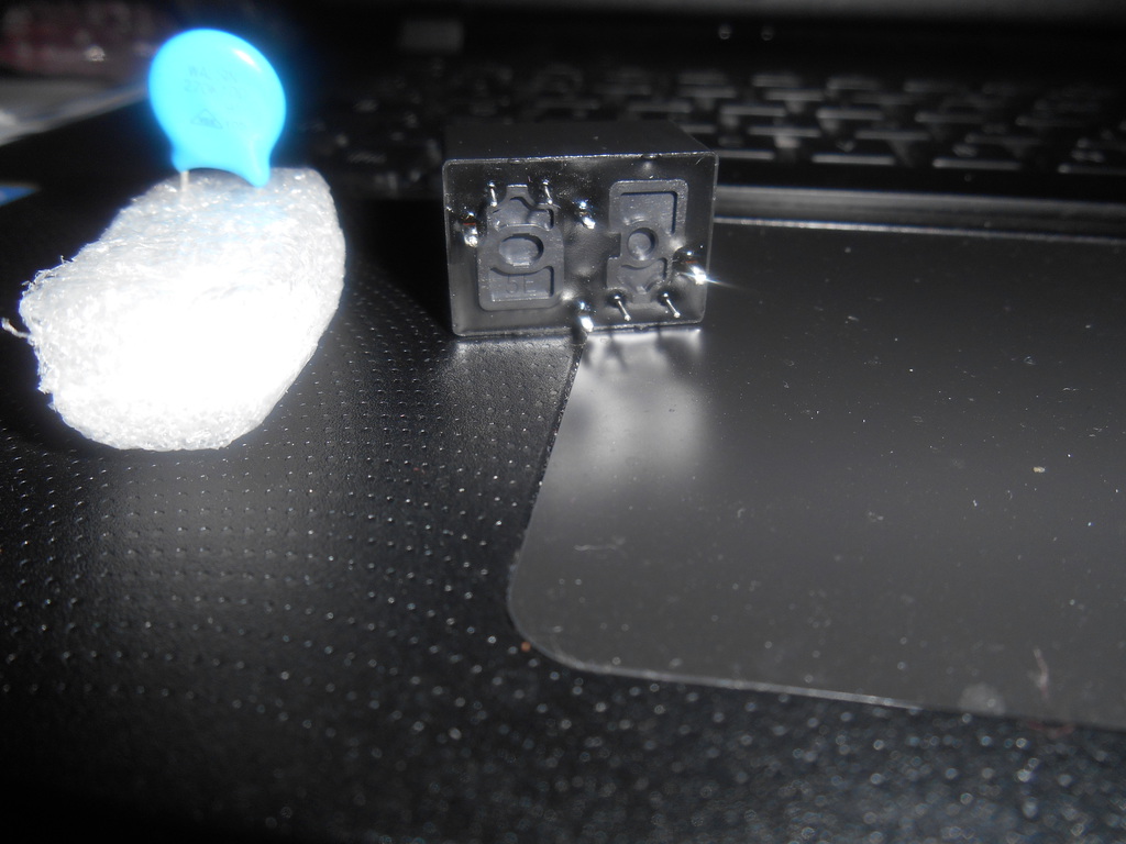

bonjour a tous ,voici l info qu il vous manque
slts olivier
