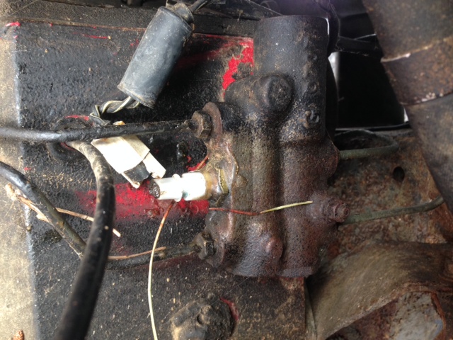

Quelqu'un pourrait me dire à quoi sert le capteur placé sur le répartiteur de frein dans la baie moteur, coté passagé?
Le mien fuit...
Quelqu'un aurais une référence ou saurait où en trouver un?
C'est un land rover 110 2.5TD
Merci beaucoup!!
Le mien fuit...
Merci beaucoup!!

Bonjour et merci pour les infos!
J'ai bien lu et compris
Par contre le mien n'est pas le même, il est plus gros, capteur vers le haut, et je ne le trouve nul part :
La sonde est-elle la même que pour l'autre modèle
Ma fuite se situe au niveau du capteur, mais quand je regarde sur les autres post comment est fait le dispositif je remarque qu'il y a deux joints sur l'axe, du coup autant le capteur n'est pas censé être en contact avec le liquide de frein et ce sont les joint les coupables non
Est-il possible de monter l'autre système en lieu et place du mien
Dans le cas ou l'on met un bouchon avec capteur du niveau de frein ou peut apparemment supprimer ce système. Ou trouver les Té avec purge dont il est question sur le post
Merci d'avance!
Merci d'avance!
- Messages : 6054
Re: Capteur système de frein land rover 110 2.5TD
Effectivement, jamais vue ce modèle.jof_2b a écrit : La sonde est-elle la même que pour l'autre modèle
Oui, il y a des petits joints torique.Ma fuite se situe au niveau du capteur, mais quand je regarde sur les autres post comment est fait le dispositif je remarque qu'il y a deux joints sur l'axe, du coup autant le capteur n'est pas censé être en contact avec le liquide de frein et ce sont les joint les coupables non
Ben du coup, je ne sais pas trop, car je n'ai jamais vue ce modèle, on dirait qu'il y a un répartiteur en plus, ce qui m'étonne sur un 110.Est-il possible de monter l'autre système en lieu et place du mien
Ce sont des T de répartition que tu trouves sur les ponts arrière des lands, avec une vis de purge standard qu'il y a sur les étriers. Mais dans ce cas là, il faut mettre un bouchon de réservoir de liquide de frein avec une détection de niveau, sur lequel tu ramènes les fils du capteur.. Il me semble que ceux des 205; des range et des disco aussi se montent sur les réservoirs de liquide de frein des lands. Pense également à récupérer un bout du faisceau avec le connecteur adapté au bouchon avec capteur de détection de niveau. A défaut des cosses femelles standards font l'affaire aussi, il n'y a pas de sens, c'est un simple contact déclenché par un flotteur. A+Dans le cas ou l'on met un bouchon avec capteur du niveau de frein ou peut apparemment supprimer ce système. Ou trouver les Té avec purge dont il est question sur le post

Merci pour la réponse!
J'ai trouver l'autre système d'occasion, du coup je vais essayer!
Mon land est un 110 2.5TD de novembre 1990 pick up...

Salut,jof_2b a écrit : Mon land est un 110 2.5TD de novembre 1990 pick up...
Ce ci explique peut-être le répartiteur, car plus léger de l'arrière à vide, car il n'est pas sur les 110 tôlées 2 portes ou les SW 4 portes. C'est un HCPU ou un pick -up standard ?
Un 110 pick-up HCPU: A+

Un pickup standard (benne fondue dans la carrosserie) en 3 places sur la cg
Mais je croyais que justement ce n'était pas un répartiteur? D'ailleurs il n'y a rien qui interagis avec la charge dessus?
- Messages : 6054
Il me parait bien gros pour n'être qu'un simple système de mesure de déséquilibre avant arrière en cas de fuite.
Une doc ou l'on peut voir qu'effectivement il y a deux modèles dont l'un correspondrait bien au tien. Note (2) ayant pour référence: NRC7515. On peut le trouver pour une 40£ en tapant la référence sur Google.
Un peu de lecture au sujet des valves PDWA le sujet: A+
