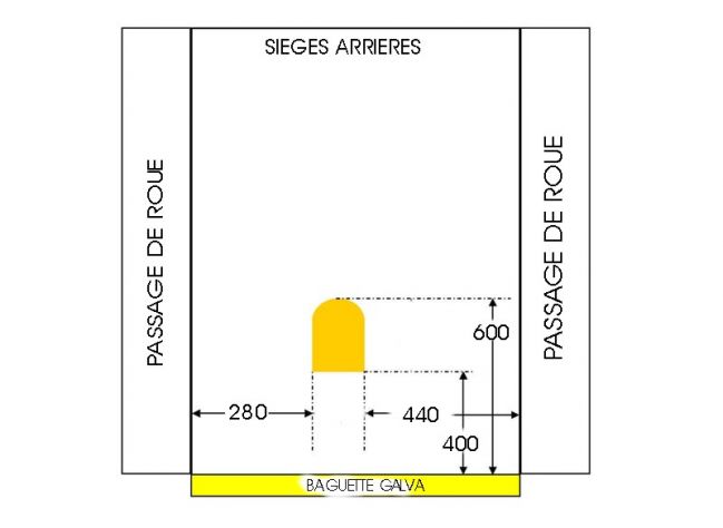

Non, laisse tomber, il y a les soudures par point sur les renforts et les cotés, il est de loin préférable de découper une petite trappe. Même si tu découpes un petit renfort, ce n'est pas grave. Un coup de disqueuse, et tu remontes avec 4 ou 8 rivets et une petite plaque plus grande que la découpe, et cela roule. On a pas besoin d'accéder à la pompe tous les quatres matins. Met un bouchon sur ton foret, pour ne pas percer trop profond les trous des rivets et épargner le réservoir plastique, bien qu'il y est de la marge.
En théorie:
En pratique un peu a la gougnafier.
En reportant la distance entre les rivets de ton land sur la photo, tu peux avoir une idée des cotes.

Il va donc falloir que je dépose par le bas.... Car j'ai pas l'autorisation de découper la plaque -et encore moins les traverses ! Mais si jamais j'arrive à le convaincre (le prorio du TD5 d'y aller à la disqueuse), est-ce que je pourrai facilement remplacer le joint du réservoir tout en ayant épargné ces traverses ? Il me semble pas d'après les photos....

Sur un 110" ou un 130" d'accord, mais sur un 90" c'est pas la même, la trappe n'est pas un luxe dans ce cas.

Les avis sont partagés quand à la découpe de la traverse, mais vu l'épaisseur de la pièce je pense que la trappe rivetée au dessus doit compenser largement le point de faiblesse.
Pour ma part, en prévision du prochain changement de pompe je prévois de réaliser cette trappe.
...Si quelqu'un a les côtes pour un 110 je suis preneur :wink:

Tu trouveras les cotes de découpe pour le 110 sur www.forum4x4.org Trappe de pompe à gasoil Defender 110.
