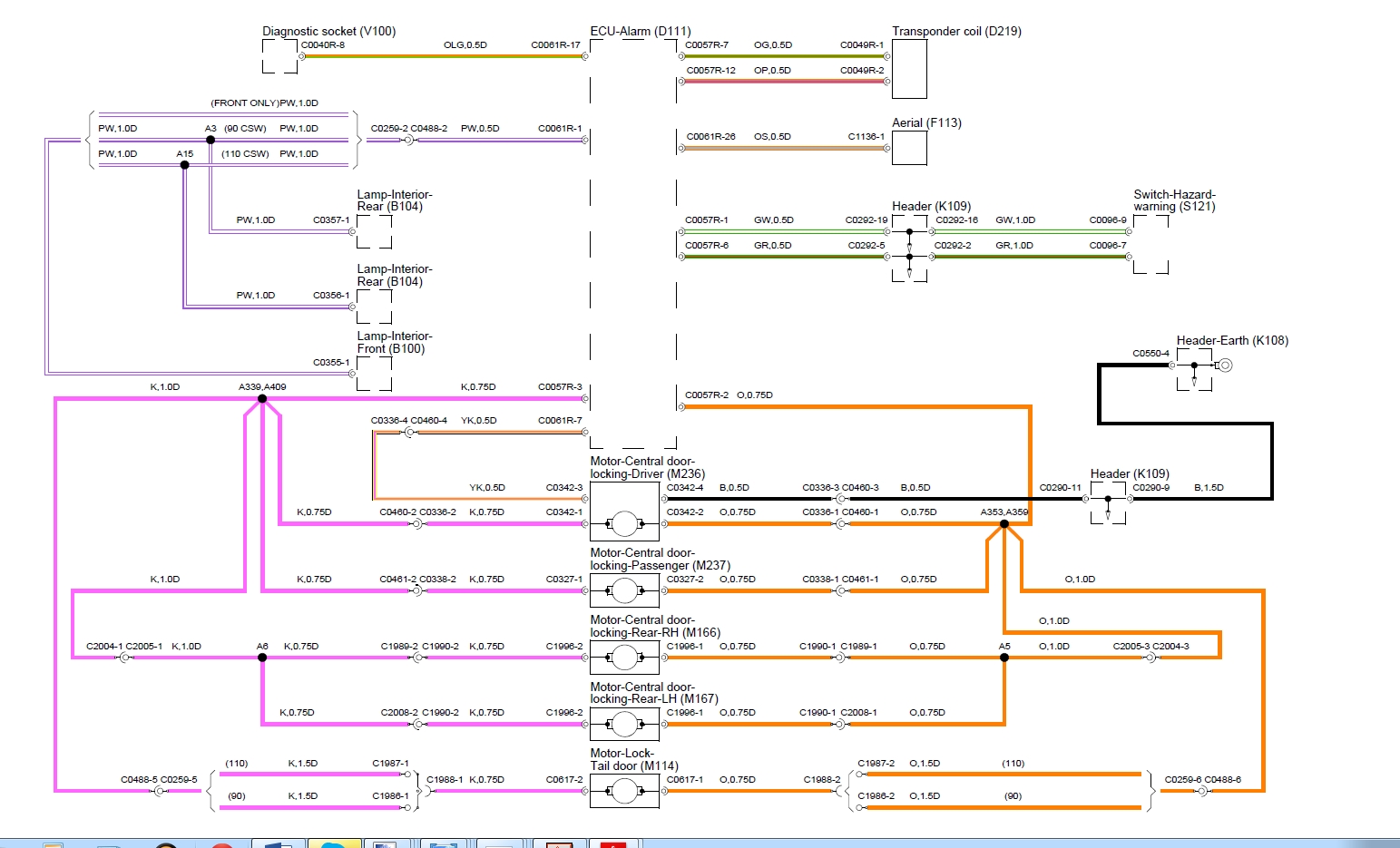

Bonjour a tous,
Heureux possesseurs d'un defender TD4 de 2007, je voudrais bien y rajouter la fermeture centralisée qui me manque cruellement lors de mon taf (artisan, j'arrete pas d'entrer et sortir de la voiture).
J'ai donc récupéré les schémas, ca parait simple.
Ma question porte sur l'écu d'alarme, je n'ai aucune tension entre les 2 bornes qui devraient envoyer les impulsions aux moteurs de portes. Pensez vous que chez Land on puisse désactiver la fonction centralisation ? et si oui peut on la réactiver ?
Quelqu'un a déjà t il fait cette manip ici ?

Je me réponds car j'ai trouve la solution.
La sortie des fermetures centralisée peut être inhibée par la concession.
Du coup, plutôt que d'aller chez land, et leur demander la réactivation (au risque de ne pas me faire comprendre), et de payer , j'ai préfère me commander un nanocom ! comme ca je pourrais le faire seul , et aussi faire plein d'autres choses :)

C'est un peu plus compliqué que ce que je croyais, mais ca va le faire :
Après activation avec le nanocom, ca ne fonctionnait pas plus qu'avant !
Enquête faite, il manque un relais dans l'as10. J'ai trouvé ca sur eBay pour 15 euros... c'est moins cher que racheter la centrale complete :)
Bien noté pour les portes arrières, je vais de toutes façon acheter les soufflets d'origine constructeur.
Par contre, je ne sais pas encore comment accéder a l'as 10, j'ai peur de devoir sortir le tableau de bord :(

Le relais dont tu parles est donc à monter à l’intérieur du boitier d'alarme, si tu pouvais nous mettre des photos de l'opération à cœur ouvert, cela serait intéressant. Car effectivement sur le schéma il n'y a aucun relais qui apparait.
