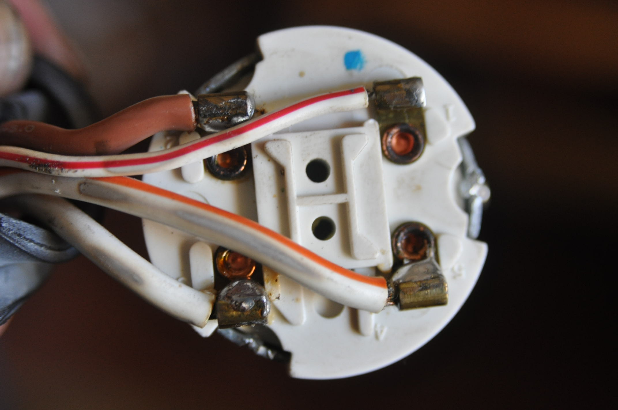

Dans la rubrique électricité, en tapant neiman dans la fenêtre de recherche en haut a droite, 286 résultats, puis démontage, 11 résultats dans la fenêtre de recherche en haut a droite,
Je suis tombé sur ces thème:
neiman Demontage
Problème préchauffage 2.5L Fonctionnement
Cela concerne plus les lands que les discos, mais il n'y a pas beaucoup de différence, surtout par rapport au 200, sauf que les fils sont soudés sur la cartouche avec 30cm de fil et il y a un connecteur noir. Les couleur des fils sont les mêmes par contre.
Le connecteur:

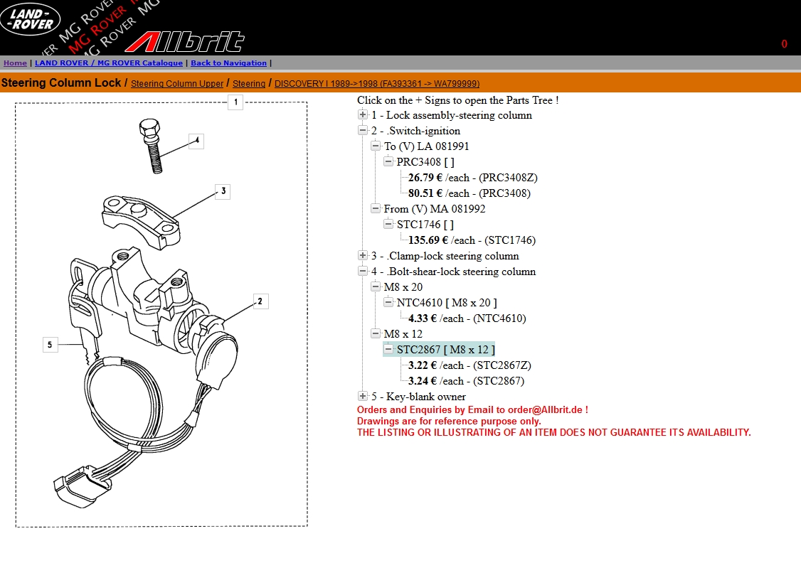

109 a écrit :peut-on trouver uniquement la cartouche en pièce de rechange , quelqu'un a t'il la référence ?
Oui.
Tu vas sur
et tu obtient les ref. Mais pour les références, je ne peux pas t'en dire plus, car les discos je ne connais pas trop, il faut tes numéros, il y a des spécialistes ici qui t'en diront plus.
