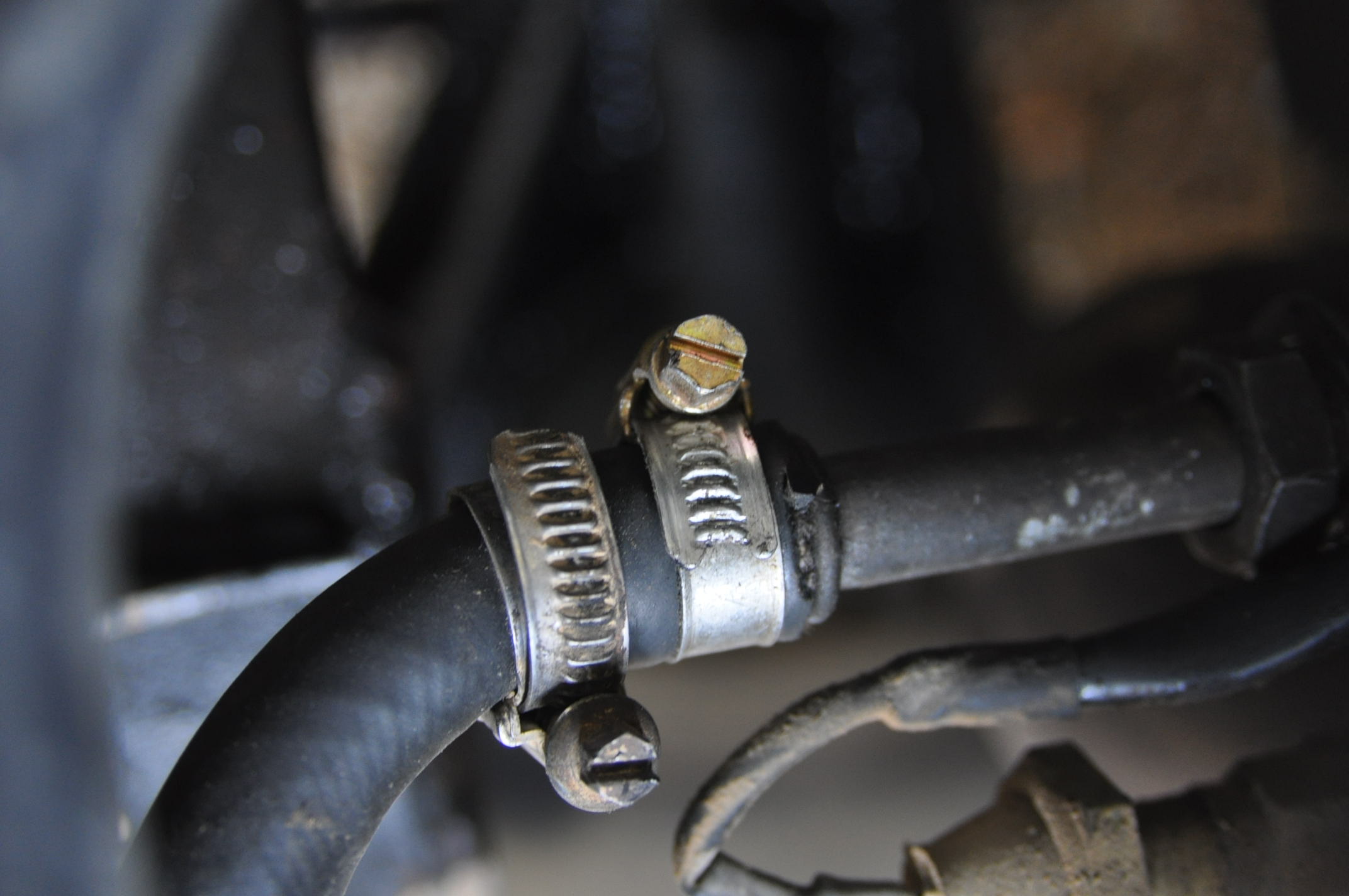

Tu démontes, tu changes le petit joint torique si besoin, tu mets un petit coup de brasure sur la fissure et cela repart.
Éventuellement, peux tu nous mettre une photo de la où cela fuit.
J'ai toujours un petit chalumeau a gaz qui se recharge avec des cartouches de briquet qui sert soit en fer à souder soit en mini chalumeau. avec de la soudure électronique alliage plomb étain. Cela m'a dépanné plusieurs fois sur fuite radiateur, ou antenne GPS arraché en plein désert.
Sinon durite et collier c'est pas mal non plus.
Réparation de fortune (en 2010) de la durite d'huile qui va au radiateur dont le sertissage fuyait abondamment, depuis cela n'a pas bougé. A+

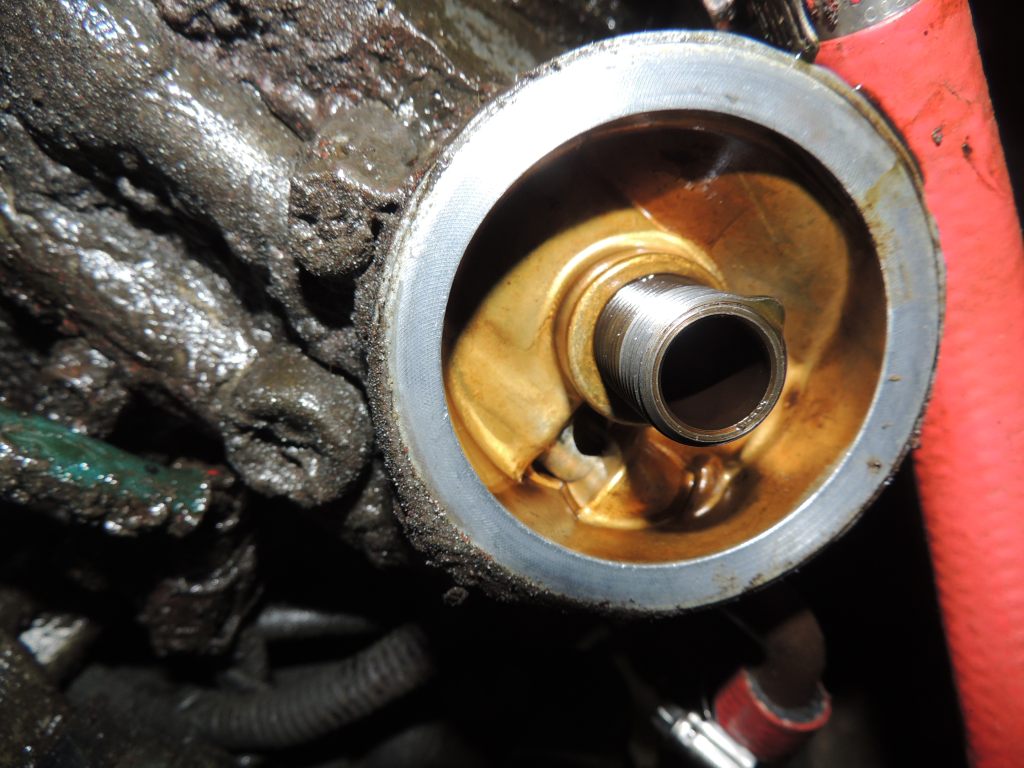

Re: réparation fuite d'huile de fortune
ho Joie !
Apres une quête digne de la toison d'or, j'ai trouvé une clé de 15/16 a long manche, de qualité dans un endroit aussi inattendu qu'insolite !
Ma caisse à outil !
Elle se cachait pensant échapper à mon oeil avisé et au travail qui l'attend.
Avec une clé de bonne taille, ca va tout seul.
Je démonte donc ma durite pour la réparer.
a suivre.
Ma caisse à outil !
a suivre.

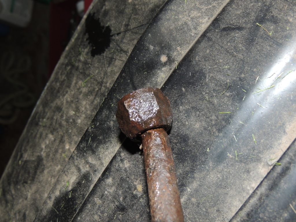

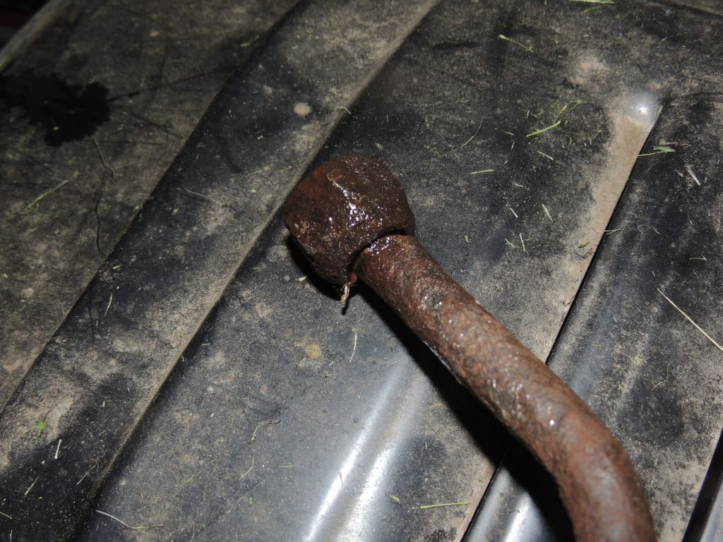

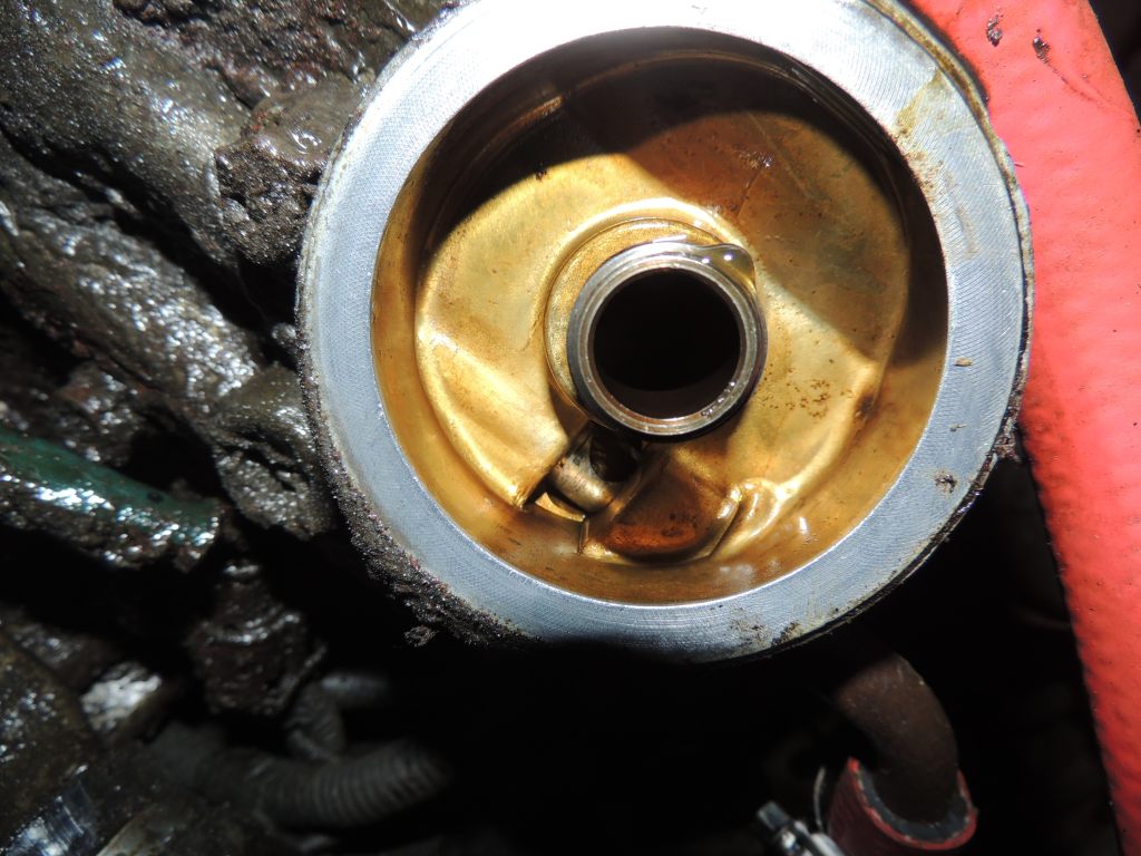

elle est enfin démontée.
J'ai de l'huile sur le crane !
J'ai voulu dans la foulée démonter l'autre mais le tube tourne avec l'écrou.
J'ai peur de l'abimer donc j'ai resserré.
la fuite est dans un pli du tube au niveau de l’arrière de l'écrou.
Le tube est bien enfoncé et est tordu.
je ne pense pas que cela soit réparable de manière fiable.
Je ne sais pas si quelqu'un ici peut me refaire ca avec un tube neuf.
Le ruban miracle censé boucher et adhérer a été facile à enlever.
il ne bouchait rien.
Et les références ont changées, la galère à trouver.

J'ai trouvé personne !
donc, j'ai découpé à la scie à métaux les deux durites et mis un tuyau caoutchouc censé aller avec des serflex.
Par contre j'ai besoin de vos lumiere.
La durite qui entre dans le filtre à huile est un tube, bout bouché avec deux lumières.
y a t il une position spéciale pour les lumières ?
voila comment j'ai mis est ce bon ?
a priori, ce tube collecte l'huile issue du filtre pour la diriger vers ton radiateur?
l'espace autour du tube est-il suffisant pour permettre l'alimentation du tube quelle que soit la position de la (ou des) lumière(s)?
la lumière traverse t-elle le bout du tube de part en part ?
