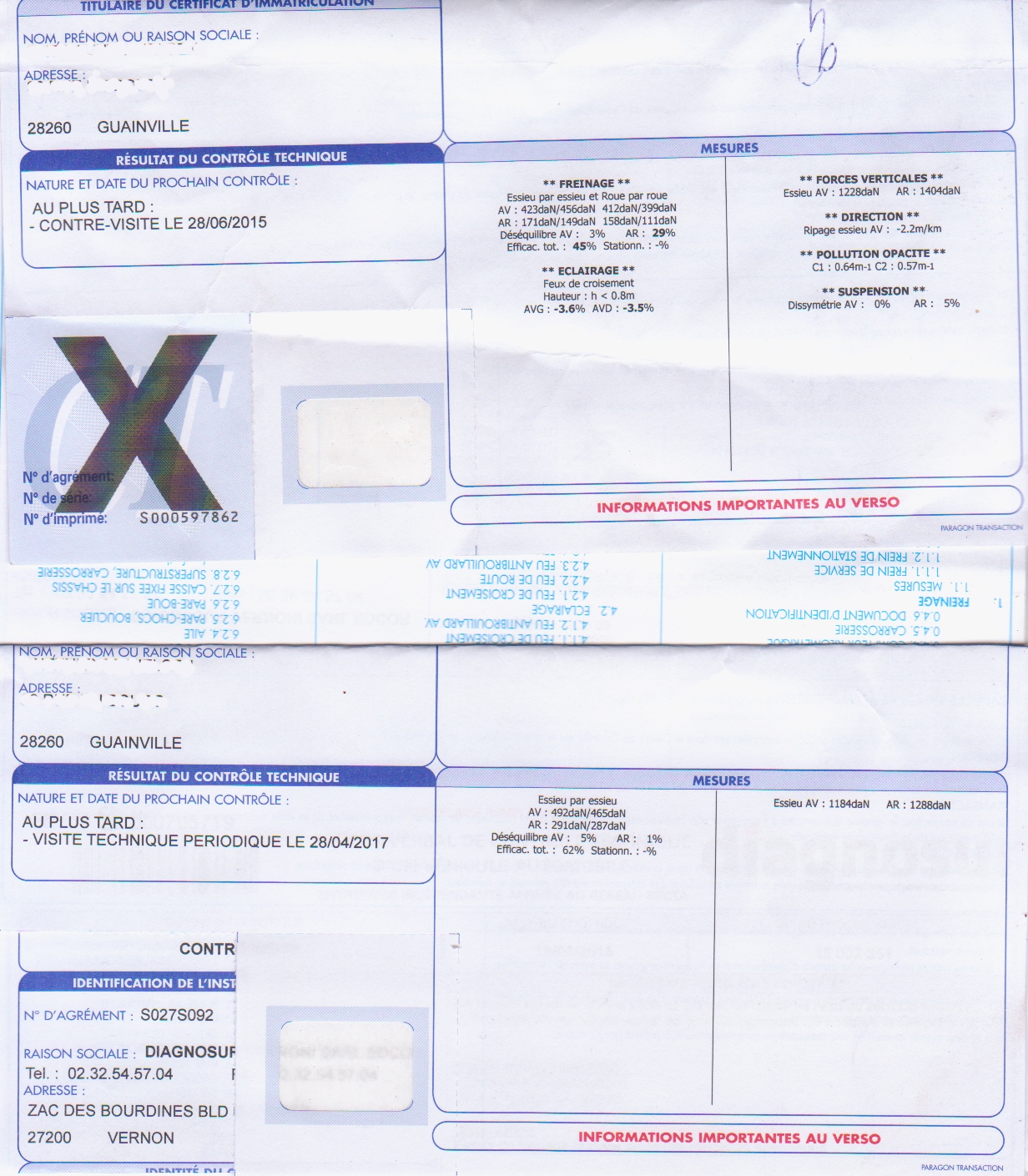

RR VM 1992 a écrit :
Mais ton treuil, ton arceau, et ta tente de toit ça approche doucement les 300 kg non ?
Reste 100 kg à la louche de différence entre deux DEF 110 finalement très "accessoirisés" :wink:
Bien vue, en enlevant le tiroir à outils; les gros outils sous le siège passager et les accessoires de camping, j'ai perdu 114 kg, et pour le lourd en résident il faut rajouter les barres de protection latérale, et le poids du contrôleur ( un beau bébé, pas aussi beau que feub, mais tout même) qui était le même dans les deux cas.
