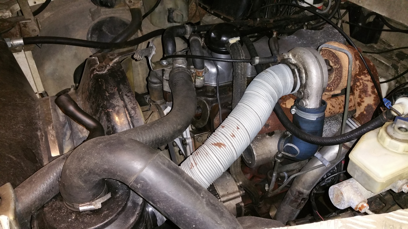

Tout d'abord je tiens à me présenter au plutôt présenter la bête. Je viens de faire l'acquisition de mon premier 4x4: Un Land Rover 90 de 1984: Le moteur tourne, c'est un 2L5 TD: J'ai un peu de boulot dessus étant donné qu'il n'a pas le contrôle technique:
-La pédale de frein s'enfonce;
-Il y a pas mal de jeu dans les transmission lorsque j'embraye;
-J'ai le circuit électrique à reprendre.
Je suis entrain de m'attaquer aux freins arrière. J'ai commencé par le côté arrière gauche. Mes tambours étant grippés, j'ai démonté la main meneuse et sorti l'ensemble du moyeu. J'en ai profité pour sortir le demi arbre et là je suis surpris de voir l'état des cannelures côté différentiel: Alors que celle côté roue me semble pas trop mal: Je ne suis pas mécano de formation mais j'adore apprendre. D'ailleurs, c'est grace à ce forum que j'ai pu démonter mes tambours: http://www.landroverfaq.com/viewtopic.php?f=22&t=4480 (merci LØLØ).
De toute évidence, je vais devoir remplacer les arbres avec les main meneuses. Pensez-vous qu'il faut que j'ouvre le différentiel aussi?

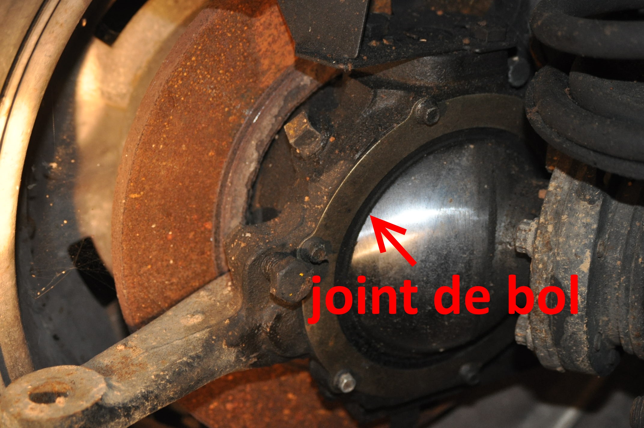

D'autre part, j'ai une fuite à l'avant droit: Au début, je croyait que c'était du liquide de frein mais après avoir retiré la roue et les plaquettes, je ne constate aucune fuite. J'ai bien observé le montage des demi arbre arrière, il n'y a pas de joints (mise à part derrière le roulement et sur la main meneuse). Auriez-vous une idée de la provenance de cette fuite à l'avant?
Merci à tous,

Tiens, le moteur n'est pas d'origine, les TD n'existaient pas en 84.Titeuf44 a écrit : Tout d'abord bla bla bla... 90 de 1984... bla bla bla 2L5 TD
Que du bonheur en perspective, dire qu'ils y en a qui s'ennuient dans la vie, ils n'ont qu'a acheter land d'occasionJ'ai un peu de boulot dessus étant donné qu'il n'a pas le contrôle technique:

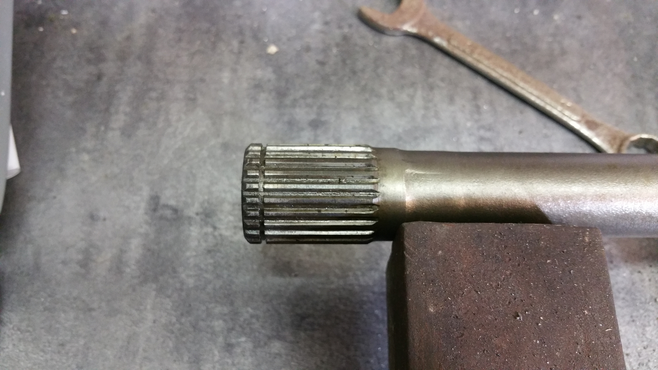

C'est un arbre dit 10 cannelures coté différentiel, plus fragile que les 24 cannelures de l'autre coté. Ben oui, c'est le commencement de la fin, il te faut songer a en retrouver un. Tu peux rouler tranquillement comme ça, mais ne tarde pas trop à en a le changer. De l'autre coté, cela dit quoi ?là je suis surpris de voir l'état des cannelures côté différentiel... Alors que celle côté roue me semble pas trop mal
De rien, c'est toujours un plaisir de voir un land rouler.(merci LØLØ).
Pourquoi changer les mains meneuses ? met un arbre neuf dedans, et vois si il y a du jeu au niveau des 24 cannelures, là oui tu pourras décider du changement, mais tant que tu n'as pas contrôlé ce point, ne t'avance pas, tu dis toi même que c'est pas trop mal.De toute évidence, je vais devoir remplacer les arbres avec les main meneuses.

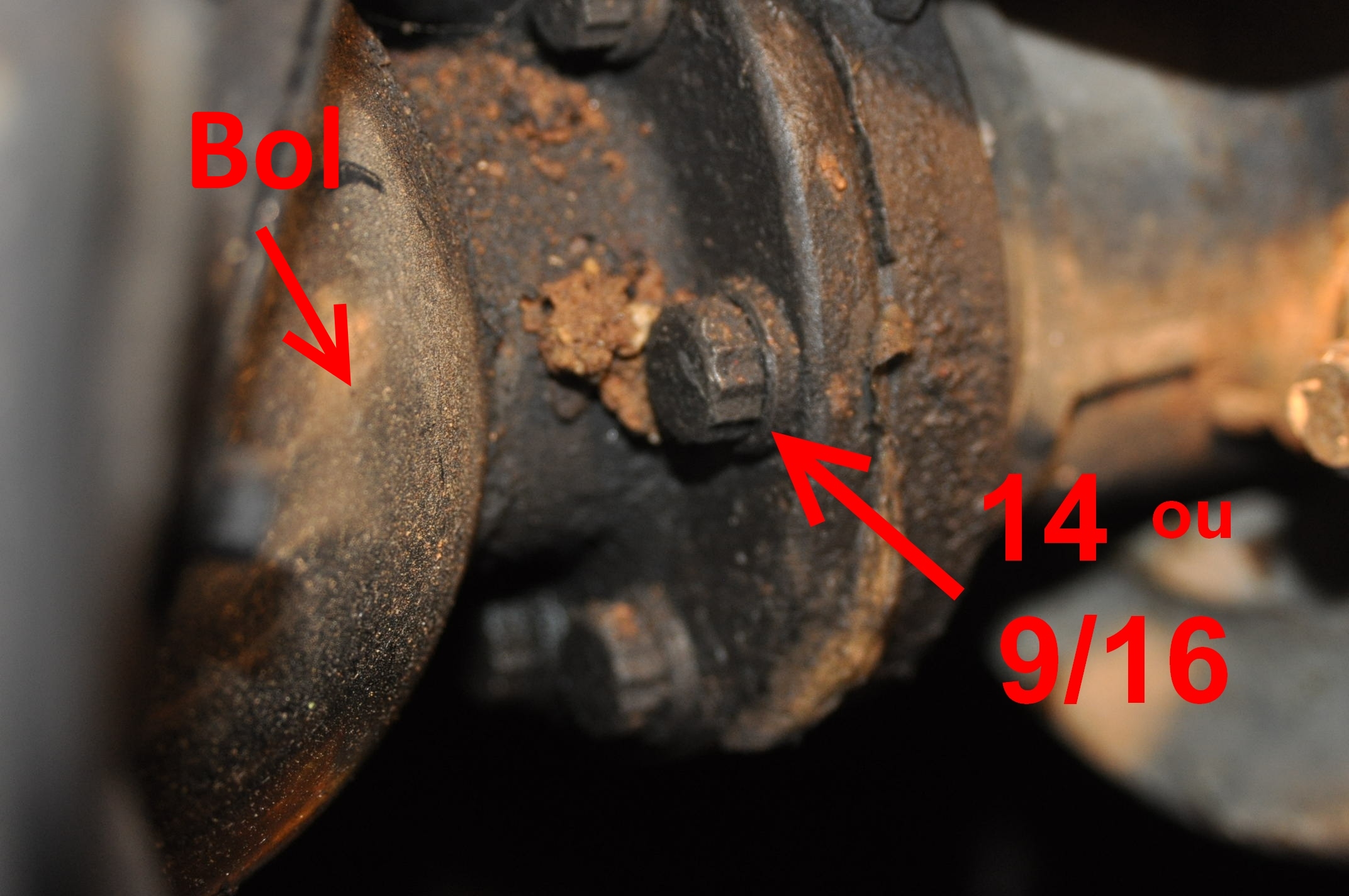

Oui, c'est le joint de bol: Investie dans une ou des clefs de 14 ou 9/16 plate à cliquet 12 pans, pour le changer en toute sérénité, sinon, tu vas te bouffer les doigts. Prévois également une clef plate normale mais de très bonne qualité, pour pouvoir forcer avec un tube dessus pour t'aider à les débloquer avant d'utiliser la clef plate à cliquet. En effet ces vis là sont montées à la Loctite, et depuis 1984; ben elles sont plutôt bien en place, avec des têtes un peu bouffées, d'où les clefs de bonne qualité, si tu ne veux pas regretter d'avoir acheté un land... Remarque 9/16 d'Inch = 14.28mm d'origine ce sont des 9/16, mais si elles sont trop ronger par la rouille, une clef de 14 fait l'affaire, surtout, si elle est un peu dure à rentrer, cela peut éviter de riper. Bon courage...Auriez-vous une idée de la provenance de cette fuite à l'avant?

Pour ma fuite au joint de bol, merci pour l'info, je vais commander le joint. L'autre côté ne fuit pas faut-il le remplacer en prévision? Je vais d'abord finir le chantier à l'arrière. Je fais en profiter pour changer aussi les flexibles de frein qui commencent à craqueler (ce qui risque de poser problème au contrôle).

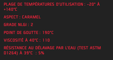

1-Cette graisse peut-elle convenir pour le graissage des moyeux?: 2-Si j'ai bien compris, le serrage des moyeux ne se fait pas au couple mais en laissant un jeu axial entre 0,050 et 0,101mm. Il faut donc bien le bloquer avant de desserrer afin que les roulements et les joint soient bien en place? Je n'ai pas de comparateur, je vais donc en acheter un il y a-t-il des maques ou des modèles à éviter? Quelle gamme de mesure dois-je prendre? Quel prix?

As tu lu le liens sur les graisses que LØLØ a mis dans son intervention ?Titeuf44 a écrit : 1-Cette graisse peut-elle convenir pour le graissage des moyeux?:
Regarde bien ce qui est écrit sur le bidon et tu auras ta réponse.
LR préconise au moins une graisse Lithium de consistance NLGI 2
Ce sont les anciennes préconisations qui ont bien changées depuis.2-Si j'ai bien compris, le serrage des moyeux ne se fait pas au couple mais en laissant un jeu axial entre 0,050 et 0,101mm. Il faut donc bien le bloquer avant de desserrer afin que les roulements et les joint soient bien en place? Je n'ai pas de comparateur, je vais donc en acheter un il y a-t-il des maques ou des modèles à éviter? Quelle gamme de mesure dois-je prendre? Quel prix?
De toute façons, avec jeu axial selon les anciennes préconisation ou serrage au couple, tu serras obligé d'avoir un comparateur pour les moyeux avant, pour régler le jeu du demi arbre une fois le moyeu remonté.

J'ai regardé tes préconisation, c'est bien de la NLGI2 mais je n'ai pas l'info pour la viscosité de l'huile utilisé. Sinon pour le reste, tout semble dans les fourchettes que tu préconise: Je voulais juste avoir vos avis sur ce produit. Je pense l'utiliser partout (sauf pour le joint homocinétique des sphères)

LR ne donne aucune information sur l'huile de base, sachant que la majorité des graisses multi-usage NLGI-2 au Lithium ont une viscosité de l'huile de base comprise entre 100 et 200 mm²/s à 40°C, plus souvent 150 mm²/s à 40°C, ce qui convient pour les roulements de roues d'un Def.Titeuf44 a écrit : J'ai regardé tes préconisation, c'est bien de la NLGI2 mais je n'ai pas l'info pour la viscosité de l'huile utilisé.
La viscosité de l'huile de base est indiquée : 110 mm²/s à 40°C

Comment dois-je les serrrer du coup? Au couple? Si oui à quel couple?Ce sont les anciennes préconisations qui ont bien changées depuis.
- Messages : 6063
Re: Avis demi arbres de transmission AR
Salut, Pour les écrous de 9/16 met des neufs, avec les vieux tu doubles les écrous du bas de ton nez de pont avant, pour protégé les filetages dépassant des vis qui le tiennent dans le banjo.Titeuf44 a écrit : Si oui à quel couple?
Serrage au couple de 65Nm.
