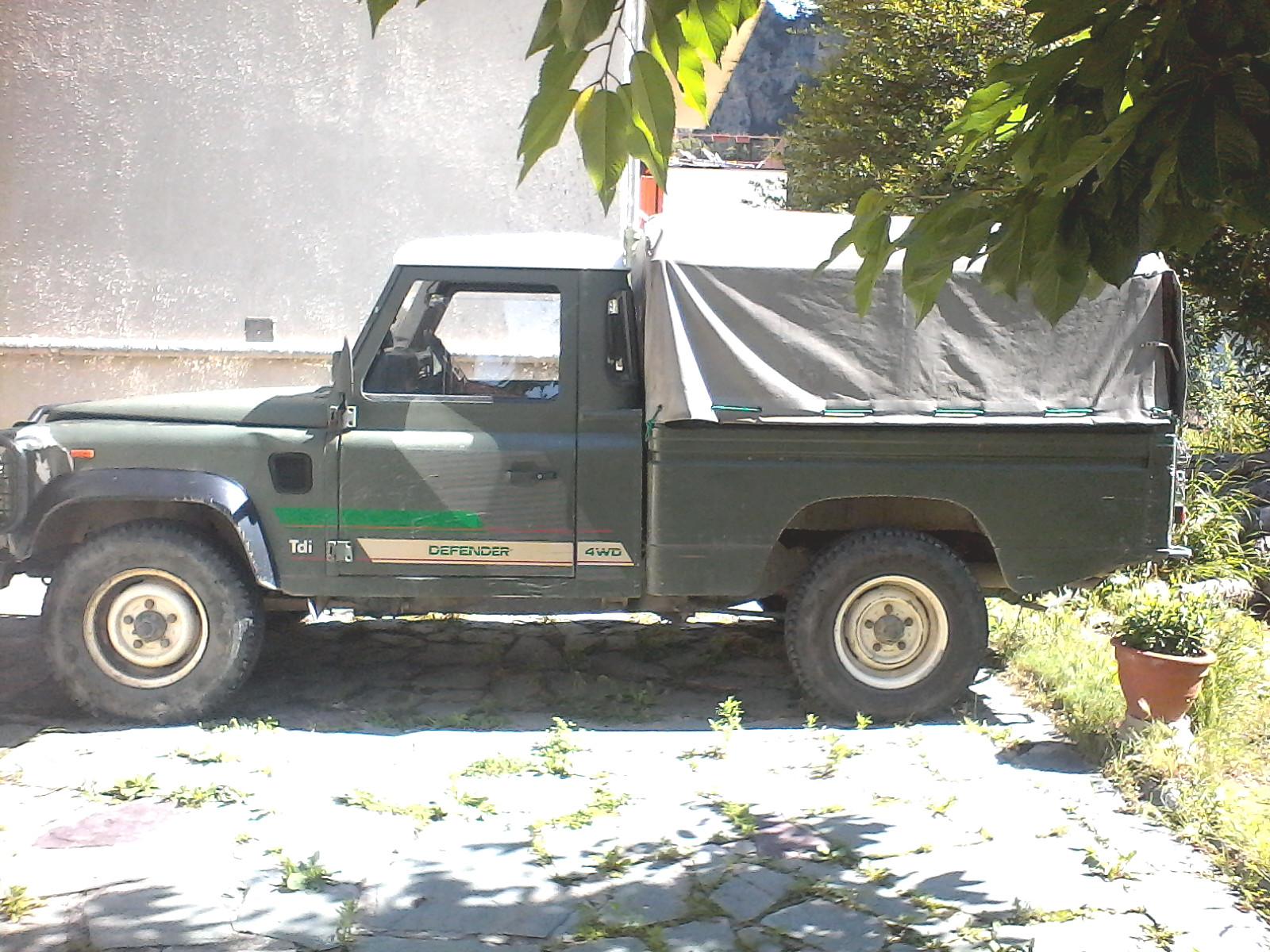

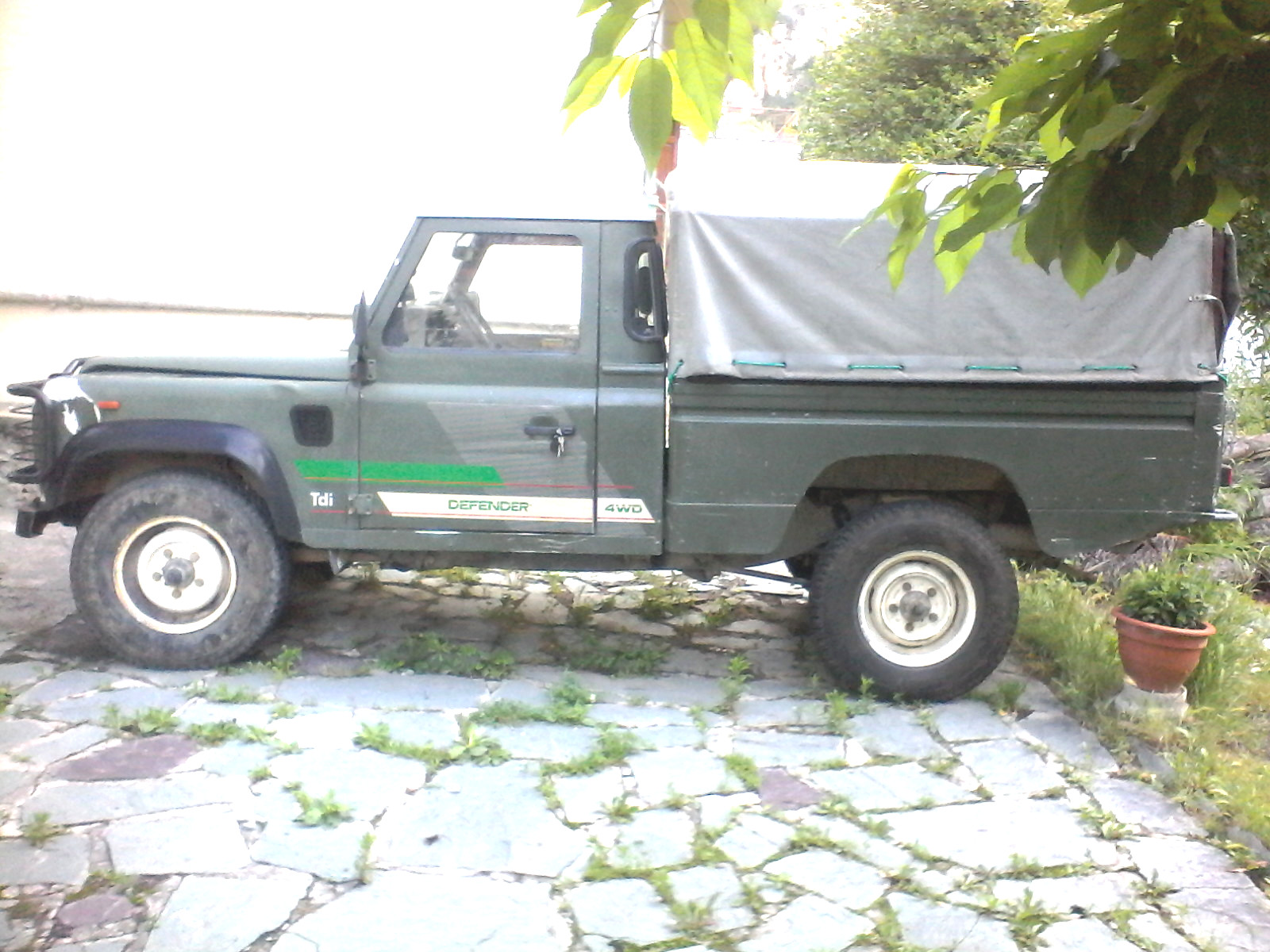

Ce week-end photo à vide de la bête
ensuite photo en charge de 900kg (à la louche) de bois de mélèze
Finalement charge confortable pour la piste et affaissement assez raisonnable de l'engin (6,5 cm). Mais il m'arrive de charger un peu plus :oops:
En effet mesure à vide de la distance entre le bumper en caoutchouc sous la caisse et les 1/2 arbres de roues , j'avais 12,5cm et il me restais 6cm en charge.
Un léger décalage entre le Côté Conducteur et Côté Passager d' environ 5mm ( difficile d'être précis au mm ) , petit décalage que je retrouve en charge ( à mon avis problème négligeable)
Les ressorts comme dis précédemment en bon état d'apparence, pas de corrosion.

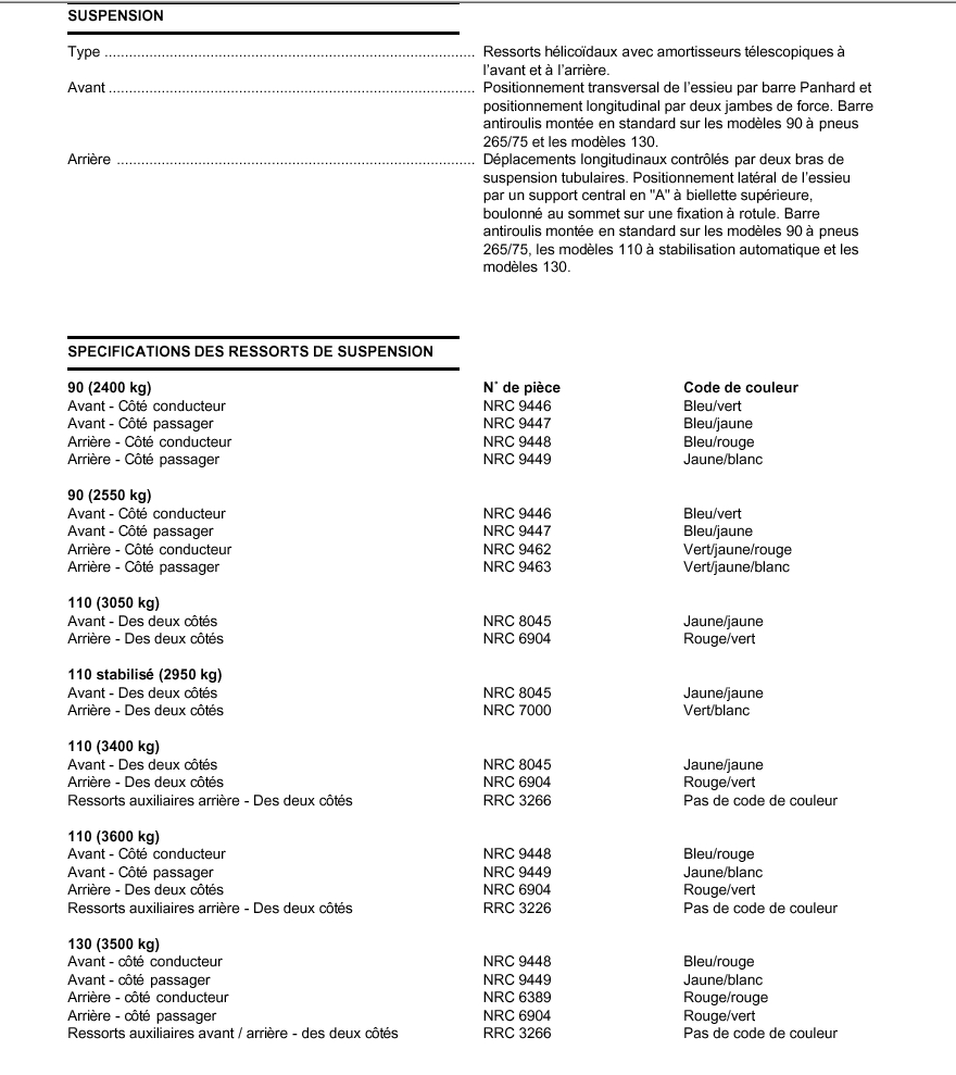

Pour ce qui est du type de ressort, là petite surprise, je me trouve avec CC Rouge/Rouge et CP Rouge /Vert alors que sur les 110 les ressorts sont identiques des 2 côtés.
En fait si je me réfère à ce tableau http://www.landroverfaq.com/download/fi ... &mode=view je suis en configuration 130 (3500kg) mais sans les ressorts auxiliaires.
Selon vous et à la vue des différentes mesures que j'ai prise, les ressorts sont fatigués et on change tout dès que CJM est approvisionné ??
Ou bien les ressorts sont encore valables et je rajoute juste les auxiliaires ( qu'ils peuvent me fournir ) avec des amortisseurs adéquates :D ??.
Ou alors " TU ES FOU de rouler avec des amortisseurs différents de ce qui doit être et immobilises le véhicule immédiatement !!!!!!!
