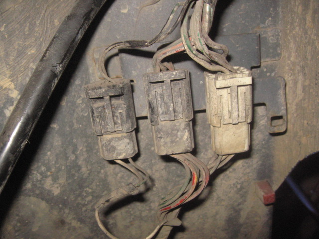

Non, c'est très simple, il y a que quelques connecteurs à défaire 6 ou 7 au maximum, les connecteurs passent coté intérieur à l'aise Blaise en démontant la petit plaque de bakélite , électricité cote moteur et arrière reste en place.nico-fr a écrit :Merci lolo,
Au moins je suis fixé sur le boitier porte fusibles!
C'est donc le faisceau cote moteur qui doit passer coté habitacle!!! Et bien je pas sortie de l'auberge!!!
Regarde tout ce que tu peux laisser sur un tablier, là c'est un de TD4 , plus compliqué encore que celui d'un 300 d'un point vue électricité: Sur un 300, c'est ce type de connecteur: connecteur du faisceau arrière qui part dans le châssis: coté intérieur, le toron de fil qui traverse, photo (MTM) . arrive derrière un cache plastique noir carré au centre dans le compartiment moteur. vidée de ses tripes
