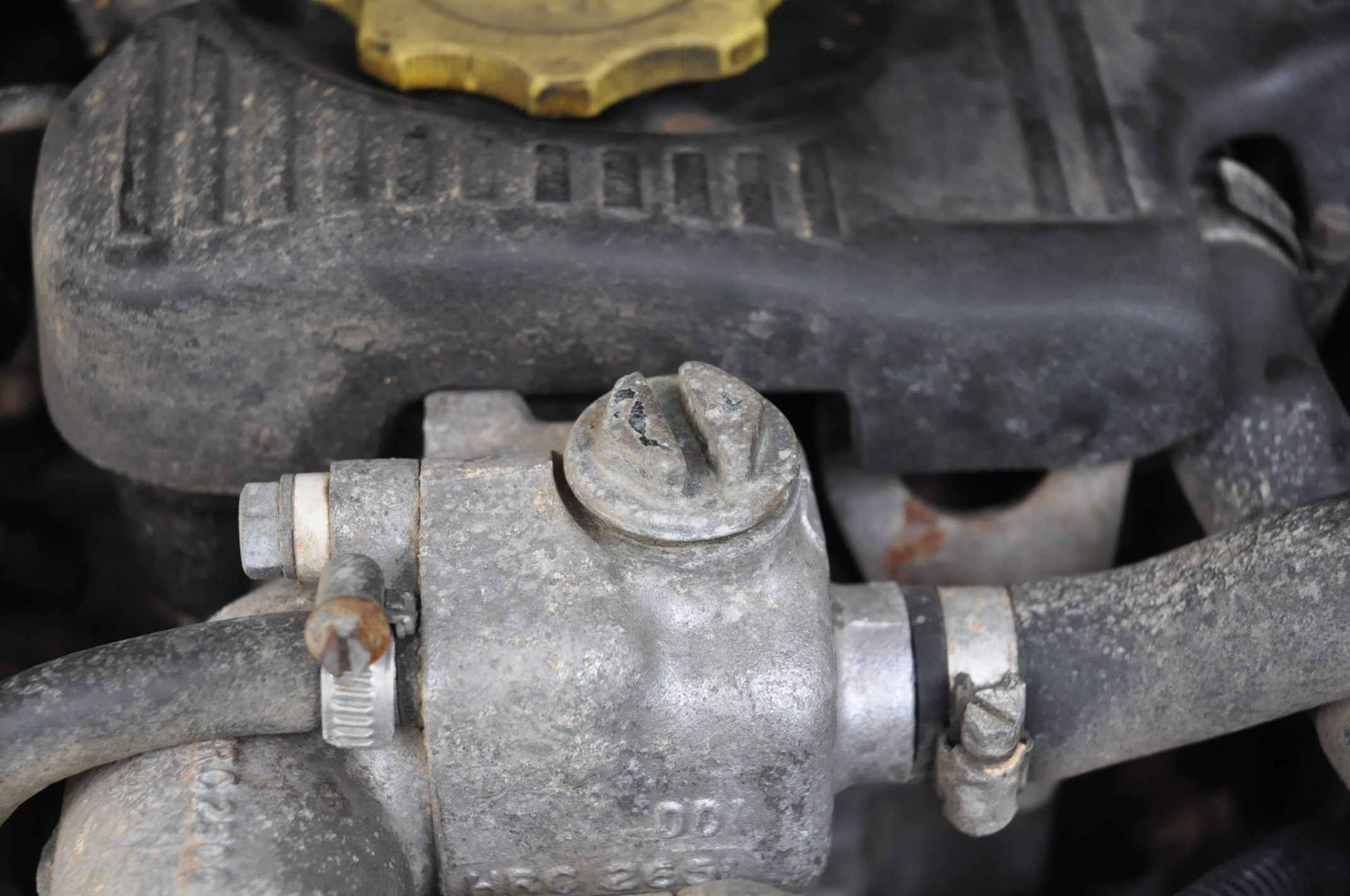

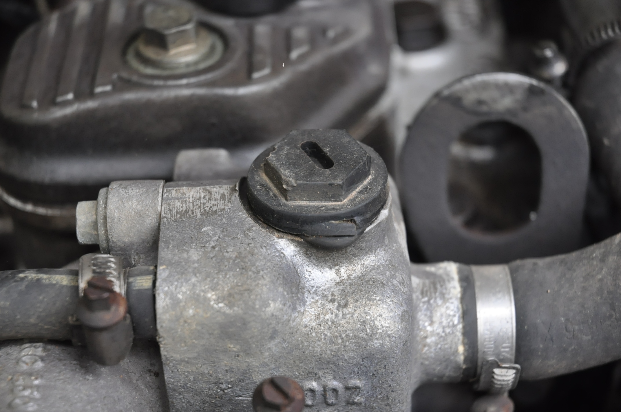

Ah! non, c'est de celui là dont-il s'agit, le bouchon de purge sur la boite à eau du calorsta. Oui, il casse bien ceux là, surtout si ils sont trop serrés, et avec le temps il deviennent extrêmement cassant, une réparation à 2,16€ + frais de port, ou une récupération dans une boite de plomberie.

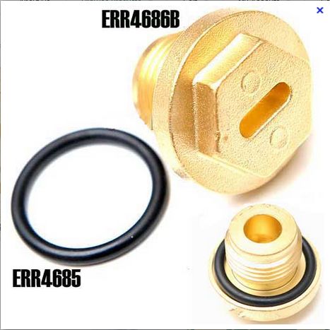

Il faut les remplacer par le modèle en laiton.

Je ne suis un bourrin au serrage, loin de là.LØLØ a écrit : Ah! non, c'est de celui là dont-il s'agit, le bouchon de purge sur la boite à eau du calorsta. Oui, il casse bien ceux là, surtout si ils sont trop serrés,
Mais j'ai quand même une fois dû trop serrer sans me rendre compte. Bilan: bouchon découpé selon les pointillés et fuite. C'était en 2004 ou 2005.
Remplacé par un neuf, toujours en plastoc, et un bouchon de rechange en permanance dans le Def.

Inexorablement, celui de la boite du calorsta fini par cassé, j'ai vu et entendu un grand nombre de cas.The Pater a écrit :
Tout possesseur de 300 devrait avoir un bouchon de rechange dans la boite à gant.
Récemment, il y a 8 jours, au dernier Landelles, j'ai dépanné un Landeux en panne avec ce bouchon.

Bouchon en laiton (BRASS FILLER) et plus de souci..
Re: Liquide de refroidissement / calorstat
si tu passes une commande, la ref c'est ERR4686Bnanard833 a écrit :hi hi c'est la première panne que j'ai eu sur le 300![]()
et le joint torique : ERR4685
