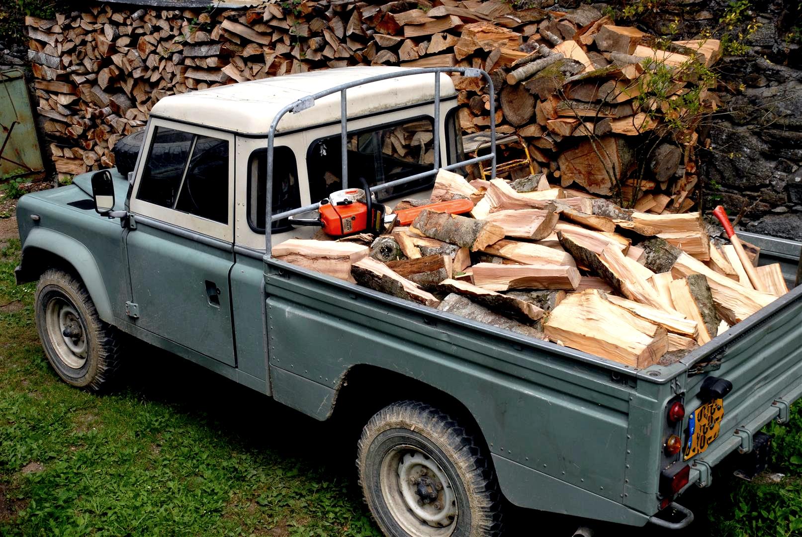

Et si tu avais une photo de côté du véhicule chargé, ça permettrait de se faire une idée (et éventuellement de t'engueuler parce que tu es trop chargé )

PS pour te faire une idée, toujours en ressorts HD d'origine (sans les ressorts supplémentaires),
ici à vide (le cul un peu plus haut que l'avant):
ici avec dans la benne une charge de polystyrène (négligeable), plus (sous le polystyrène) 800kgs de panneaux d'aggloméré et de ferraille :
et ici avec un chargement de hêtre frais, c'est la quantité "confortable" (pour moi) pour descendre les pistes de Timberjack sans trop prendre de risque:

Maintenant quelques nouvelles du front.
J'ai contacté CJM, mais pour l'instant il n'avait pas de kit complet. Je suis donc en attente
Ce week-end photo à vide de la bête ensuite photo en charge de 900kg (à la louche) de bois de mélèze Finalement charge confortable pour la piste et affaissement assez raisonnable de l'engin (6,5 cm). Mais il m'arrive de charger un peu plus
En effet mesure à vide de la distance entre le bumper en caoutchouc sous la caisse et les 1/2 arbres de roues , j'avais 12,5cm et il me restais 6cm en charge.
Un léger décalage entre le Côté Conducteur et Côté Passager d' environ 5mm ( difficile d'être précis au mm ) , petit décalage que je retrouve en charge ( à mon avis problème négligeable)
Les ressorts comme dis précédemment en bon état d'apparence, pas de corrosion.
Pour ce qui est du type de ressort, là petite surprise, je me trouve avec CC Rouge/Rouge et CP Rouge /Vert alors que sur les 110 les ressorts sont identiques des 2 côtés.
En fait si je me réfère à ce tableau http://www.landroverfaq.com/download/fi ... &mode=view je suis en configuration 130 (3500kg) mais sans les ressorts auxiliaires.
Selon vous et à la vue des différentes mesures que j'ai prise, les ressorts sont fatigués et on change tout dès que CJM est approvisionné ??
Ou bien les ressorts sont encore valables et je rajoute juste les auxiliaires ( qu'ils peuvent me fournir ) avec des amortisseurs adéquates ??.
Ou alors " TU ES FOU de rouler avec des amortisseurs différents de ce qui doit être et immobilises le véhicule immédiatement !!!!!!!
Fais un essais avec juste les petits ressorts neufs, n'oublie pas de prendre les coupelles avec. Il sera toujours temps de prendre les gros après, mais je ne pense pas que cela soit nécessaire.

Re: Doublage ressort sur Def 110 HCPU
Merci LOLO pour cette réponse, c'était un peu mon idée, surtout que CJM a les petit ressorts en stock ainsi que des amortisseurs,je pourrais de ce fait apporter une solution immédiate à mon problème.
Je vais de ce pas passer commande et je vous tiendrais au courant de la situation.
Je revient enfin pour finaliser le sujet.
Finalement CJM à eu un complet ressorts amortisseur AV AR avec ressorts auxiliaires.
Un sacré colis, heureusement j'avais quelqu'un sur place qui en a pris livraison et ma ramené tout ça sur la côte.
Donc remplacement courant Septembre, de la suspension complète. Sur le coup tenue de route sans précédent, pour moi.... Quelques excursions sur piste, transport de bois et plus cette sensation d'être sur un tas de chewing-gum . En revanche à vide attention les lombaires.
Mais Jean-marc de CJM m'avait prévenu qu'il faudrait certainement changer les silent-blocs de suspension, et je pense qu'il avait raison, car depuis quelques temps je tient toute la route. A savoir , il faut en permanence que je me remette en ligne comme si la direction avait du jeu.
Donc nouvelles questions aux spécialistes ; SB polyuréthane , SB origine ??? Je change aussi les SB de barre stabilisatrice ??? Les rotules de direction ?????
Merci d'avance
