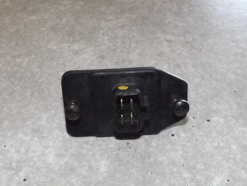

Petit problème de clim sur mon defender 300 tdi, voir photo
Ou peut on trouver cette pièce ??

Ce sont les résistances pour les moteurs de soufflerie de clim ? Un bout de fil résistif ressoudé devrait faire l'affaire, si tu arrives à mesurer la résistance restante. Bon pas évident de mesurer des faibles valeurs de résistance quand on est pas équipé.
Pour quelques euros, de 3 à 5€, du peux te dépanner: Fil résistif et et encore, peut-être même qu'un simple bout de fil suffirait. Un des moteurs ne serait-il pas grippé pour avoir brûlé sa résistance comme simple un fusible ?

Je regarderais si un des moteurs est grippé ou pas, et le fil résistif tu le soude a l'étain :?: :?:

Oui, vérifie en étamant les extrémités à souder, si il ne faut pas gratter un isolant (émaille très fine et transparente) pour pouvoir souder correctement.

De retour avec ma clim, résistance réparée, gaz et fusibles ok :?: :?: :?: :?:

j'ai même pas fini ma phrase :!: :!: la clim ne fonctionne toujours pas :?: :?: :?: :D
Je dois chercher du quel coté :?:
