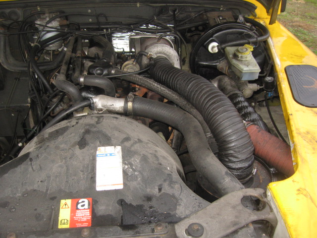

Je possède un Land Rover 90 de 1984 mais avec un moteur 2,5TD. Je sais qu'il n'est pas d'origine mais je l'ai eu comme ça. Par contre j'ai un peu de câblage électrique à reprendre:
Le moteur ayant été adapté dans mon Land, je cherche des photos de compartiment moteur avec ou sans turbo histoire d'avoir une référence pour voir ou passe les différentes durites et tuyaux.
Merci de votre aide

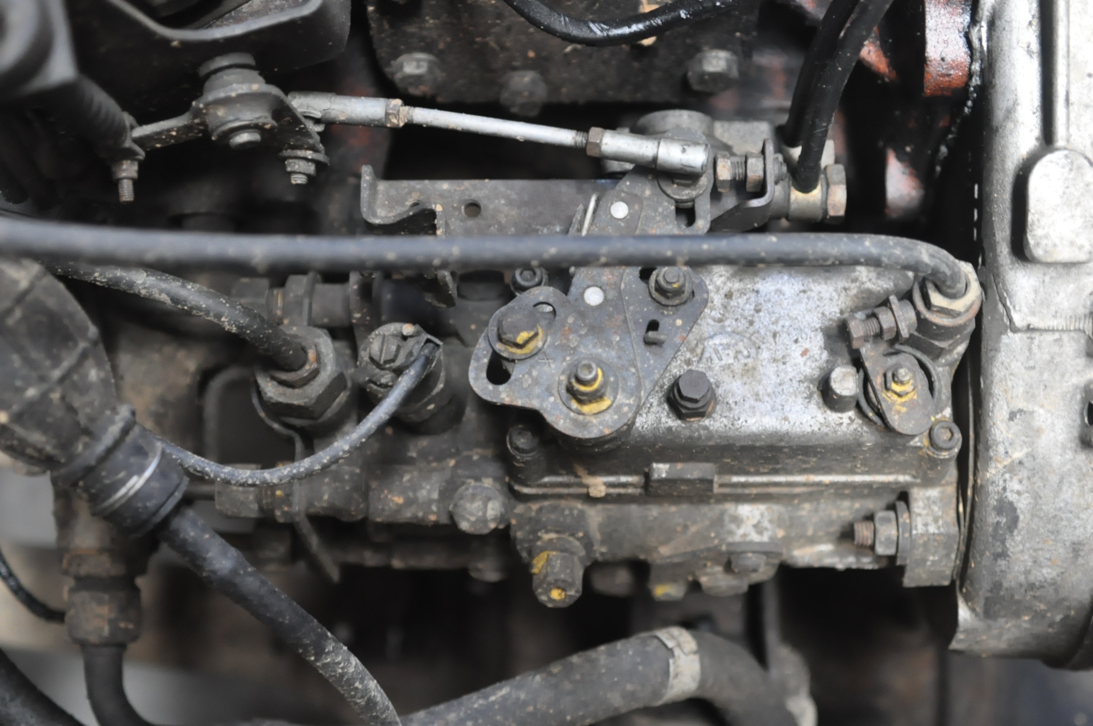

1) vue d'ensemble:
2) coté turbo
3) coté pompe
4) mastervac
5) filtre durite GO et commande chauffage
6) Sonde de température moteur, comme sur les séries placés à l'arrière de la culasse, cela change à partir du 200tdi.
7) connecteurs tablier, moteur et faisceau arrière
8 ) électrovanne; pompe à injection; à noter la présence de la poire de réamorçage qui n'est pas d'origine.
9) Devinette à 1 franc : à quoi reconnait-on l'intérieur d'un capot de TD ? :mrgreen:
10) Autre devinette à 2 francs : Mais...? quel est cette option monté sur les TD après disons 30000km ? :mrgreen: Au passage, celle ci est particulièrement élégante. :wink:
Indice: Les deux devinettes sont étroitement liées. :mrgreen:

J'ai deux petites question par rapport aux photos de L0L0 apparamment, les entrées et sorties de mon filtre à air sont inversés d'où mes deux questions:
Ou va le petit tuyau pris sur l'admission?:
Le gros tuyau d'admission va où exactement au dessus de l'aile? Est-il simplement à l'air libre?:

Titeuf44 a écrit :Ou va le petit tuyau pris sur l'admission?:
Sur le "piège à huile" ou le "décanteur d'huile" maison à 2 francs. Le moteur produisant beaucoup de vapeur d'huile, avant de les ré-aspirer via le filtre à air qui s'encrasserait vitesse grand V avec le risque d'un emballage à l'huile, ben :? on limite un peu les dégâts en intercalant un piège à huile, entre le cache culbuteur et le filtre à air. Un très grand classique sur les moteurs 2.5TD vieillissant ou non re-chemisé.
Titeuf44 a écrit :Le gros tuyau d'admission va où exactement au dessus de l'aile? Est-il simplement à l'air libre?:
Dans l'aile avant gauche, via une petite grille noir en plastique comme sur tous les TD voir même sur les 200tdi, ou sur le toit via un schnorkel, comme sur l'image. Sur les 300 ou les TD5, c'est coté droit; sur les ailes des V8; 2.25 et 2.5 D et ESS il n'y en a pas.
