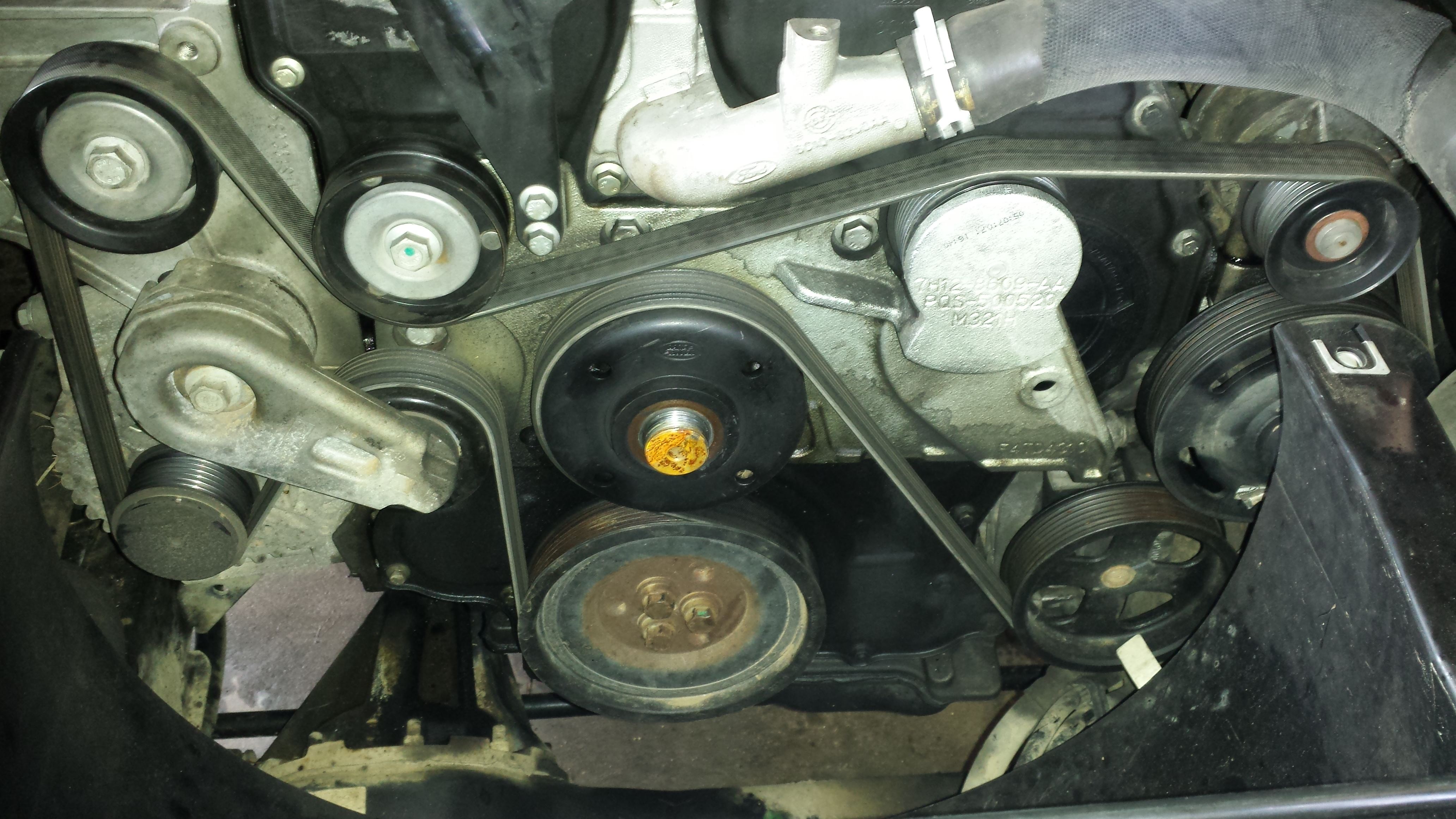

Il est vrai que, si je me trompe pas, que la pompe à eau est entrainée par un moteur électrique.

non, je ne pense pas car j'y ai vu une poulie multi gorges avec courroie dessus.

bury the hatchet a écrit : non, je ne pense pas car j'y ai vu une poulie multi gorges avec courroie dessus.
Damned, je croyais que la pompe n'était entrainée que quand le moteur avait atteint une certaine température, donc soit moteur électrique soit embrayage commandé électrique.

Courroie TD4, ah! le poids des images... :wink:
