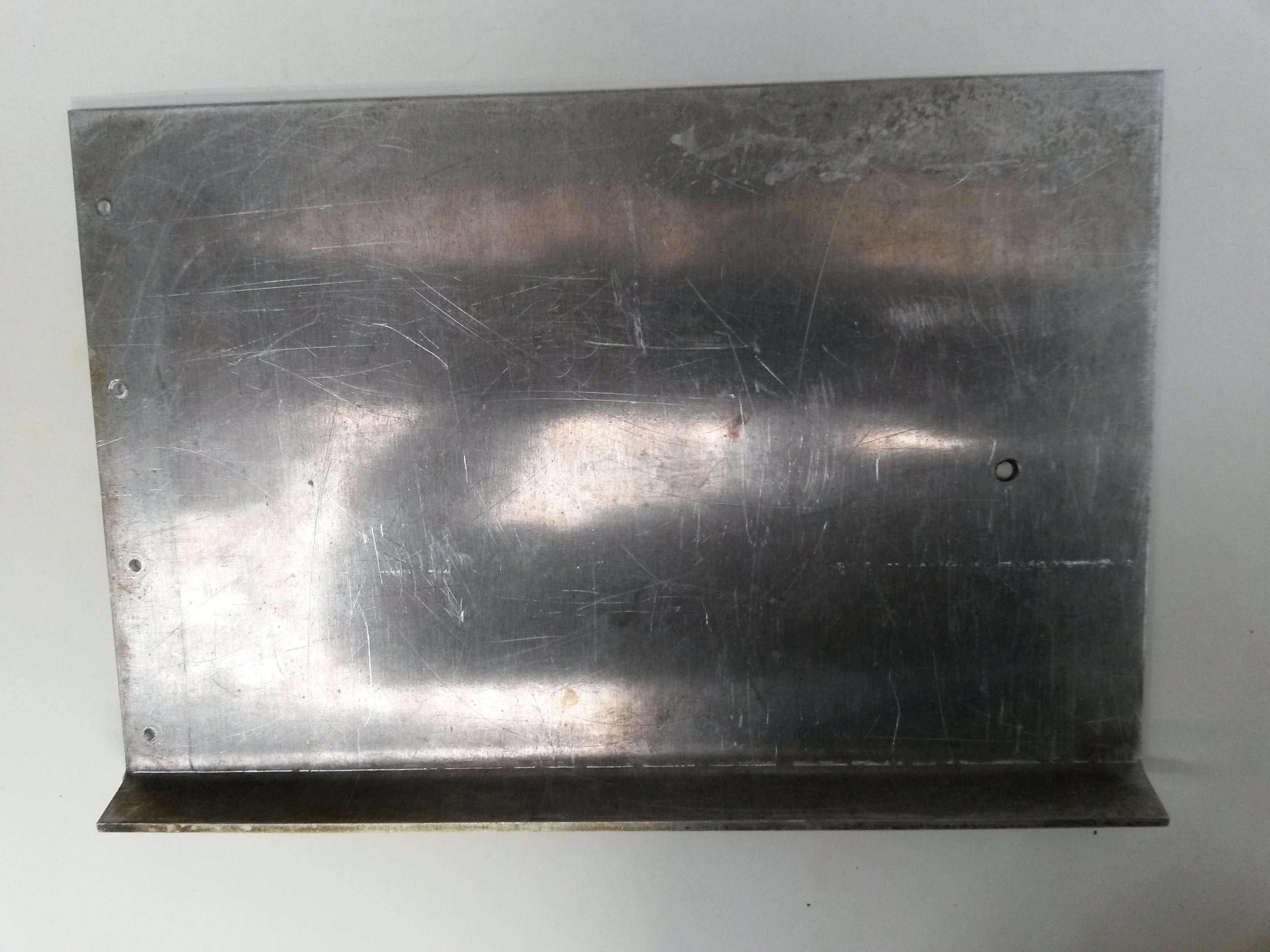

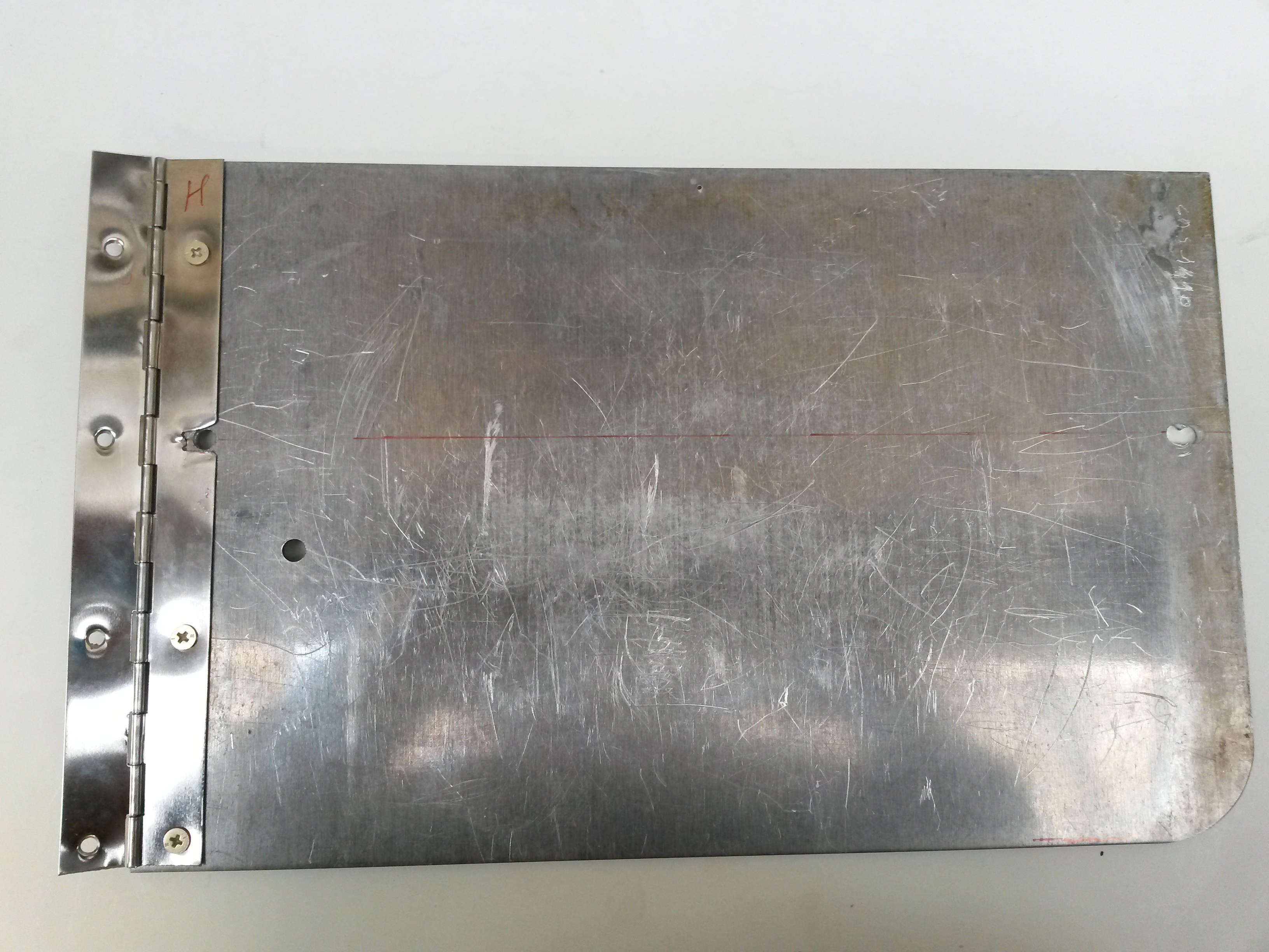

Je suis parti d'une tôle d'alu de récupération.
Ci-dessous le plan à l'échelle 1de la tôle support; relevé en faisant le contour de la tôle à l'aide d'un crayon.
Figure également les côtes pour fabriquer la tôle permettant de créer une boîte à gants face à passager.
Type de charnière utilisé
Fixation de la charnière sur la tôle support.
Il faudra plus tard ménager une ouverture pour permettre le passage du système de réglage d'ouverture.
Réalisation de la tôle support du CF18 pouvant être plié !

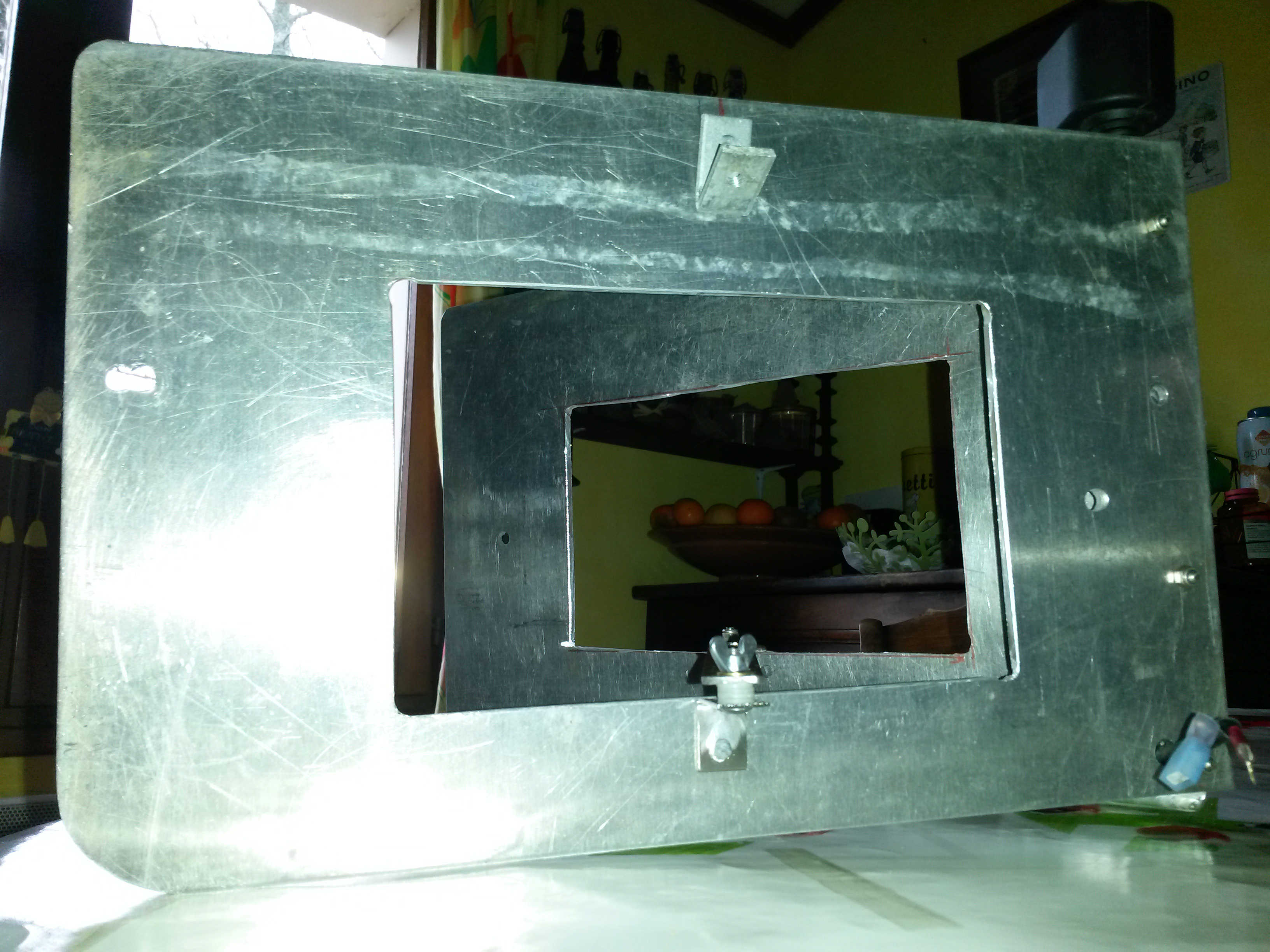

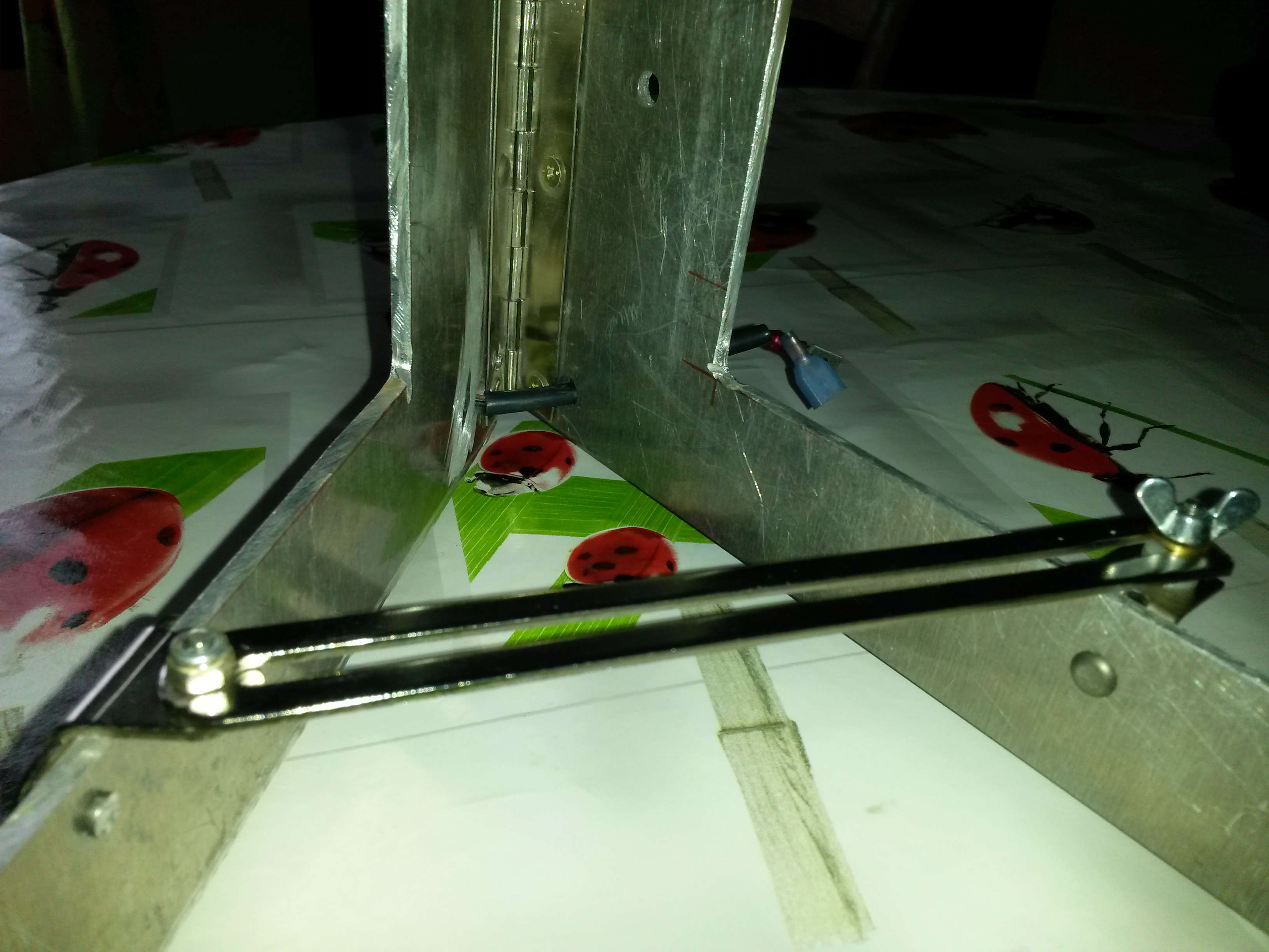

Par la suite, il faudra ménager une ouverture pour pouvoir fixer le système de compas!
Montage vu de face.
J'en ai profité pour fixer une liseuse.
La découpe, sur le retour plié; permets d'actionner le bouton marche / arrêt.
Montage vu de derrière

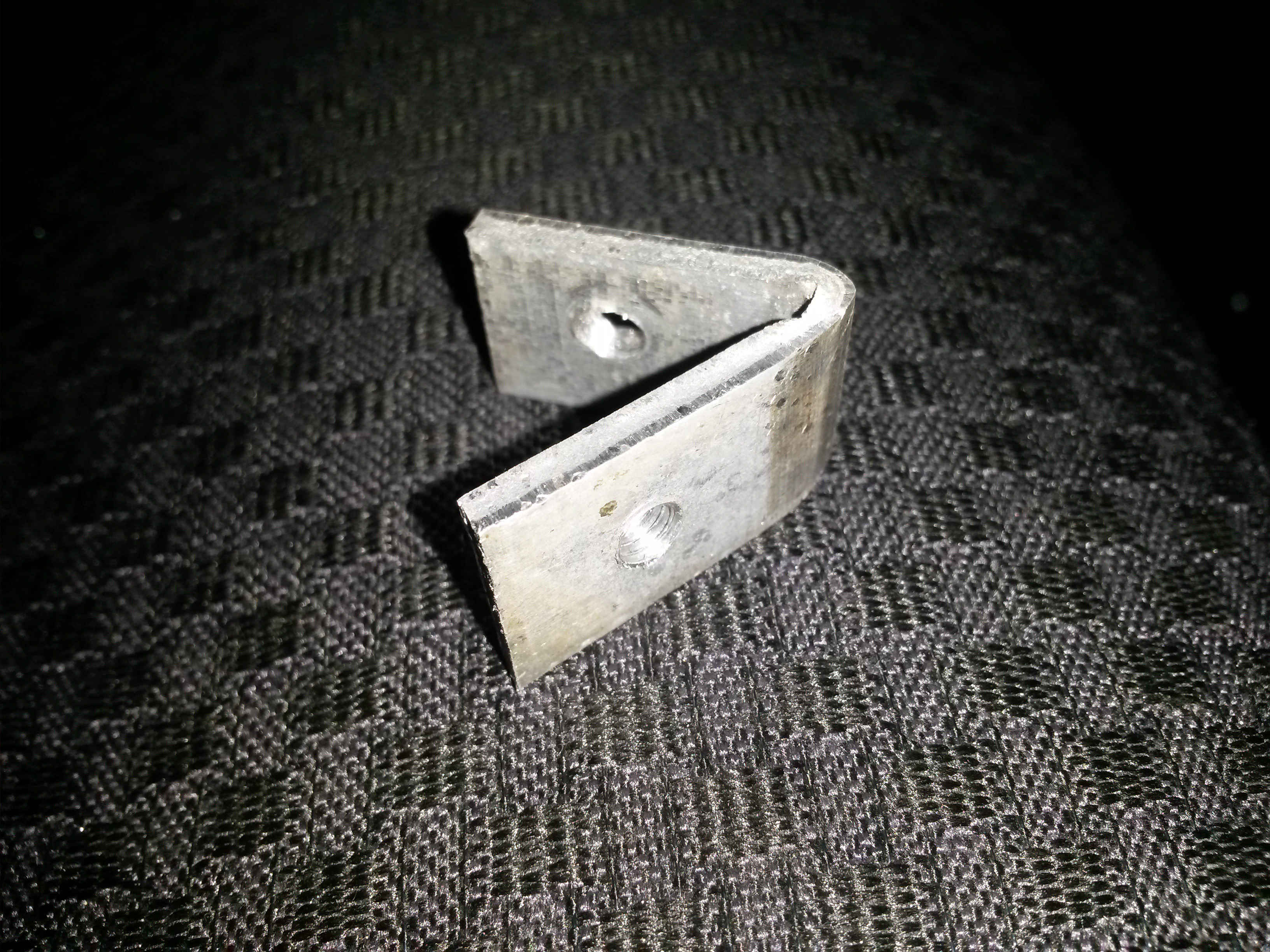

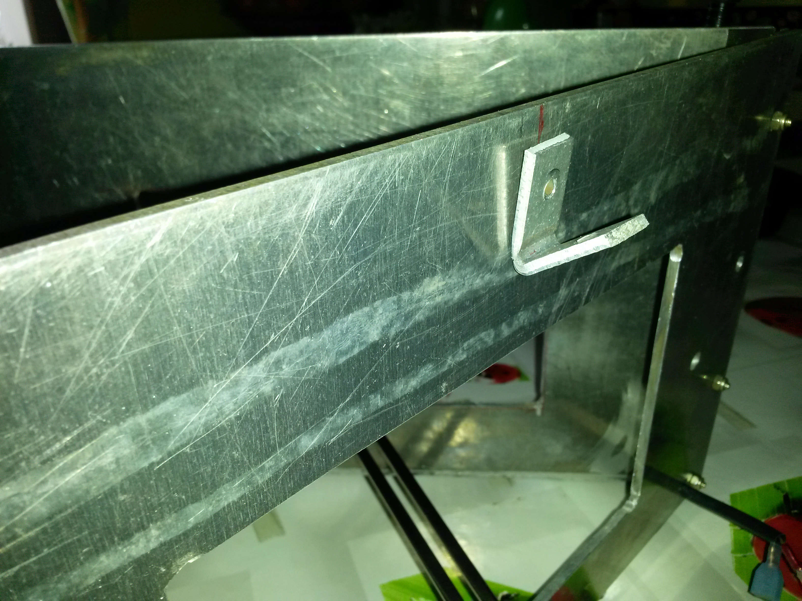

Sur la partie haute, j'ai fabriqué une patte de maintien qui viendra se fixer sur la tôle de la boîte à gants.
Ca permet de rigidifier l'ensemble.
Compas de réglage d'ouverture
Détails du système de blocage de l'ouverture
Détails côté vis de réglage

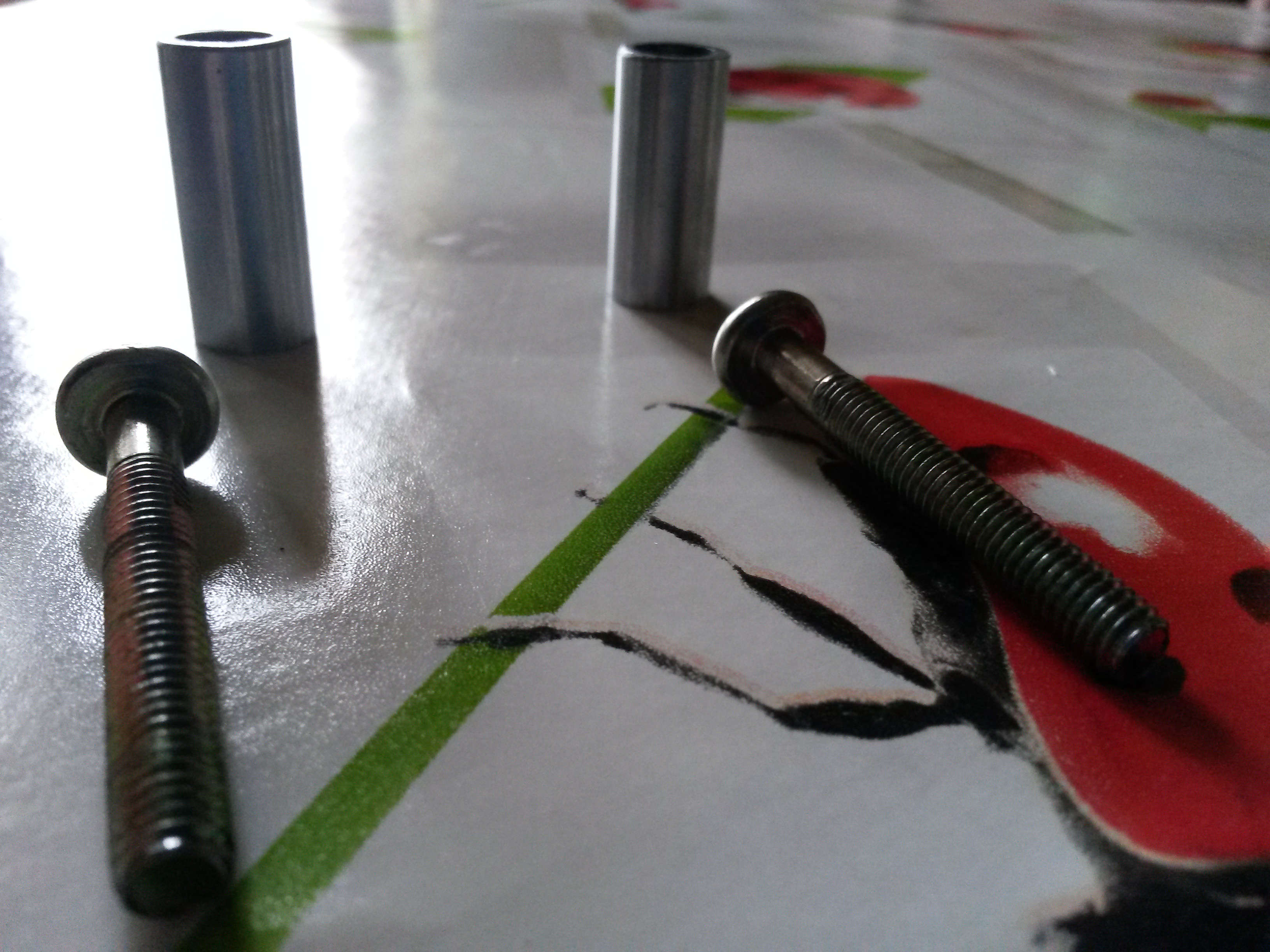

Remplacement des vis de fixation de la poignée de maintien et intercalage d'entretoise pour fixer l'ensemble face au co-pilote.
Vis et entretoises de fixation de la platine à la place de la poignée de maintien.jpg

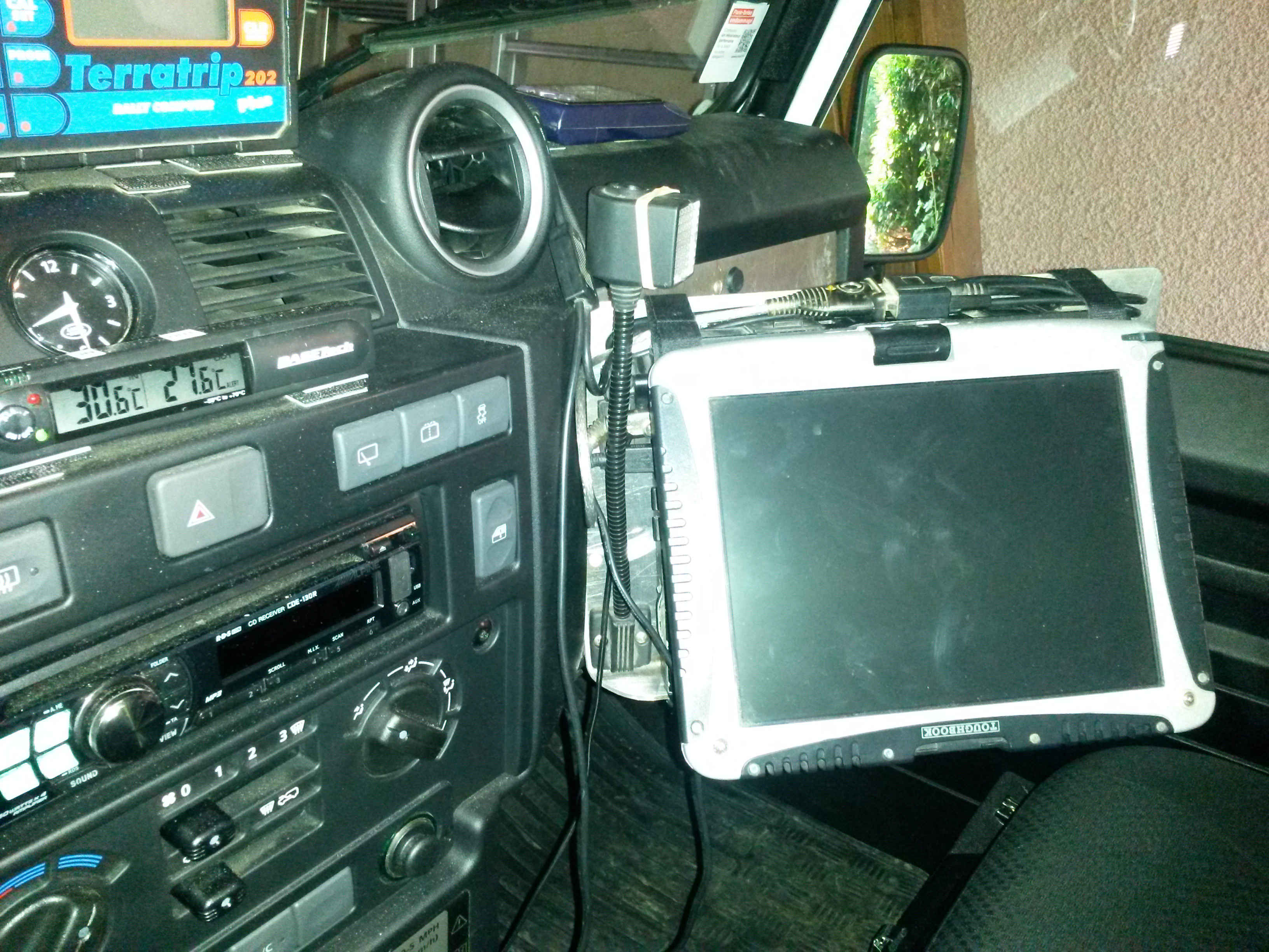

Je voulais le faire hier soir, mais j'ai oublié ...
CF18 face au co-pilote

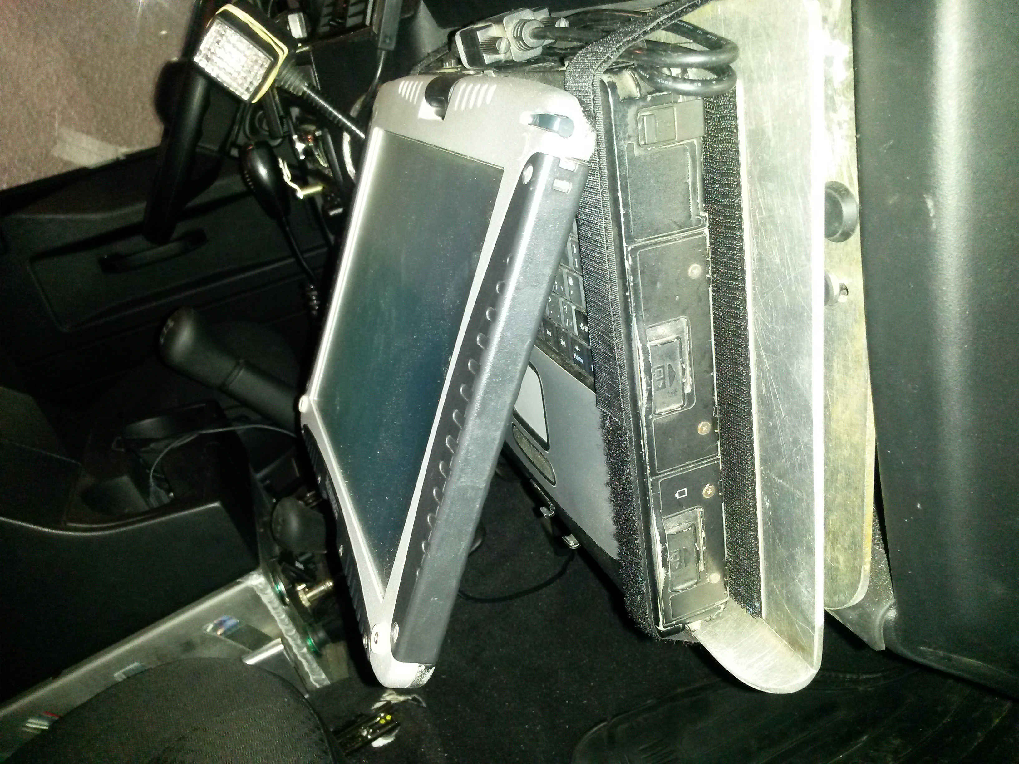

CF18 orienté vers le pilote

il n'est pas trop vertical? et la position n'est pas trop basse?? je m'explique, le mien (cf18) a un écran très peu lumineux, et les reflets m'empêchent de voir en plein jour, et selon l'inclinaison en pleine nuit...
windsurfer
Messages : 22
Enregistré le : 10/02/2015 21:53
Re: Réalisation d'un support d'ordinateur articulé
Message non lu par windsurfer »
Disons qu'en fonction des endroits disponible, ce n’est pas trop mal...
Ça permet éventuellement de suivre une trace que l'on soit pilote ou copilote!
J'avais pensé à rendre le support réglable également verticalement; mais ça me semble plus compliqué!
Dans mon cas, le CF18 me permet d'enregistrer une trace, ou lever le doute lorsque je suis un roadbook pour lequel j'ai la trace ou bien m'en servir pour du guidage vocal routier.
Je n'ai donc pas toujours les yeux rivés dessus.

2 petites modifications pour permettre l'articulation de haut en bas.
Découpe partie basse du support
