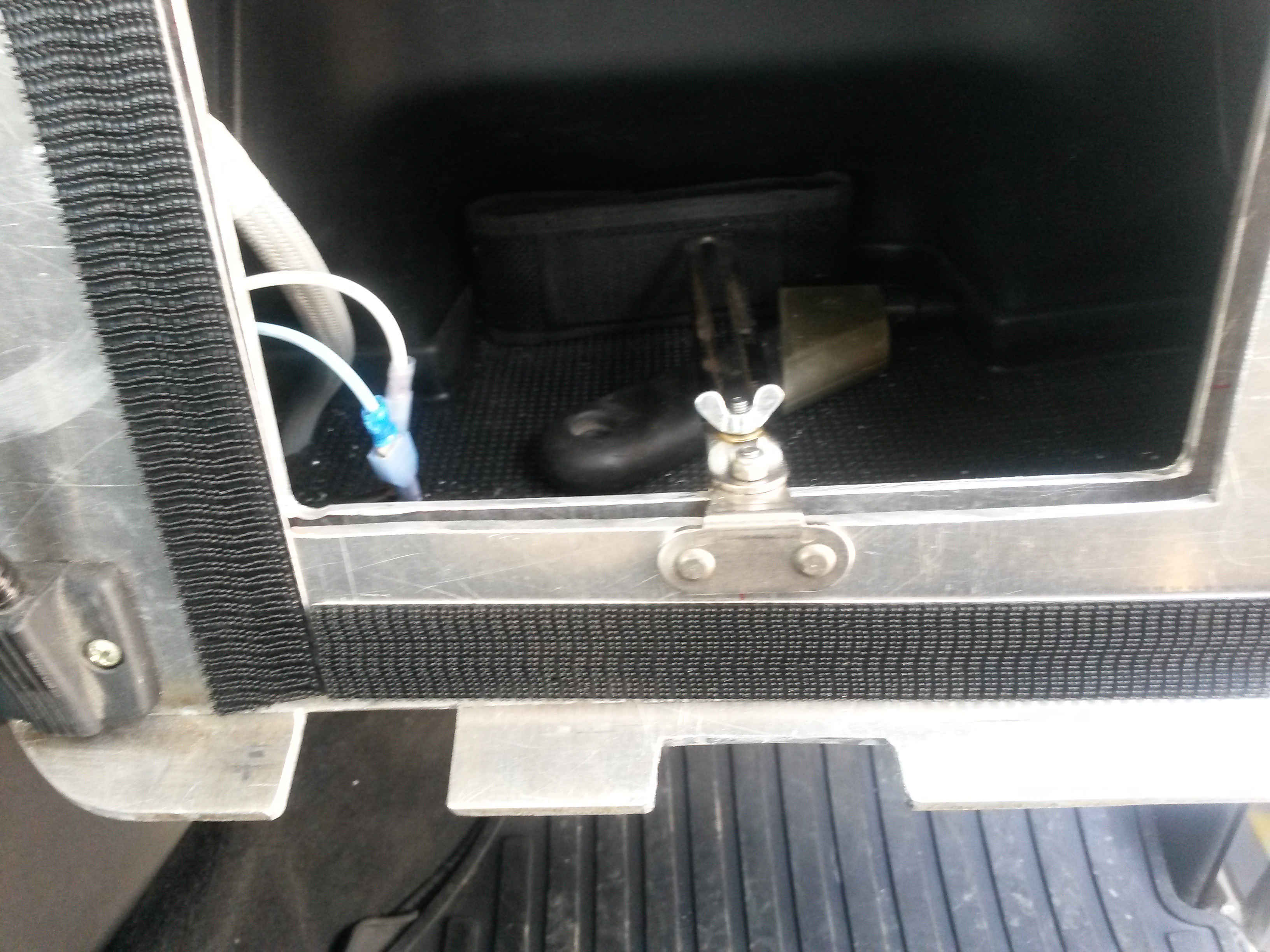

Compas de réglage d'ouverture
Détails du système de blocage de l'ouverture
Détails côté vis de réglage
Remplacement des vis de fixation de la poignée de maintien et intercalage d'entretoise pour fixer l'ensemble face au co-pilote.
