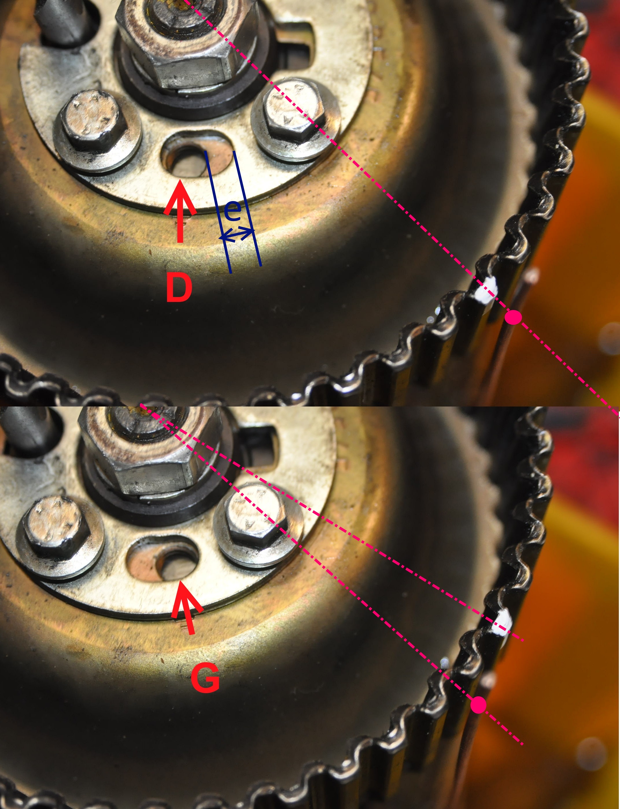

antoine974 a écrit : Est-ce que ce boulon de 22 sert a retenir la pièce sur laquelle se visse les boulons de 10 ?
Oui, il tient le moyeu sur l'axe de la pompe. C'est un emmanchement conique, entre l'axe de pompe et le moyeu, cela ne doit pas bouger par contre.
et ne doit pas le bloquer totalement donc faire tourner un peu l'axe dans la PI ?
Le moyeu est fortement bloqué sur l'axe de la pompe, c'est la poulie qui bouge a cause de ses trois trous oblong par rapport au moyeu. Le trou de la pige dans la poulie est aussi oblong.
Donc en reprenant une photo précédente avec plus de commentaire:
Par contre, tu peux te rendre compte sur la photo qu'a mis nanard, si la pige est plus petite, le moyeu de pompe et son axe vont pouvoir légèrement tourner.
Si c'est pas ça !!! abandonne les explications....!!! je me cantonnerai aux travaux pratiques...
Les travaux pratiques sans compréhension à ce niveau là, peut-être dangereux.

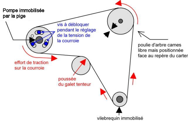

Re: réglage pompe GO 200tdi
pour compenser ton petit décalage, es-tu d'accord avec le fait que tu dois décaler la PI par rapport au PMH du villebrequin ?
si oui alors tu as 3 possibilités pour faire ça
1 décaler la PI en la libérant de sa poulie d'entrainement et en utilisant les trous oblongs pour faire tourner la poulie par rapport au moyeu.
2 décaler une dent de la courroie c'est à dire "refaire la distri" .
3 décaler la PI en décalant la liaison conique du moyeu par rapport à l'axe d'entrainement de la PI
note: les trous oblongs ont normalement pour fonction de répartir la tension de la courroie neuve d'égale valeur de chaque côté de la poulie de PI quand on actionne le galet tendeur avant de le bloquer comme le montre ce schéma
C''est juste un dépannage qui permet à ceux qui ont une distri mal calé de ne pas tout démonter pour procéder à un calage complet dans les règles.
Maintenant, si il y a un problème mécanique quelque part, (grippage ou je ne sais quoi d'autre) tu as probablement intérêt à déposer le carter, piger la PI, déposer la courroie et la poulie de PI pour vérifier l'état de la chose. Après tu piges le vilo, L'AAC en face de son repère, et tu reposes une courroie neuve. Tu en profite pour changer divers joints et autres galets si nécessaire....et t'es tranquille :mrgreen:
antoine974 a écrit :C'est dingue ce que ça peut prendre la tête....
Si l' emmanchement conique est serré fort et que c'est la poulie qui doit tourner.
Non. C'est l'axe de pompe par rapport au corps de pompe à cause du jeu dans la pige et les trous oblong dans la poulie.
Donc même si la poulie est coincée dans un étau l'axe peut bougé par rapport aux corps de la pompe.
Je ne comprend pas pourquoi le fait de forcer sur l'écrou de 22 peut faire tourner quoi que ce soit !
La poulie est fixe à cause de la courroie crantée. Le moyeu solidaire de l'axe de pompe "peut" tourner que de quelques mm a cause des trous oblongs dans la poulie, par laquelle est est fixé au moyeu quand les trois vis de 10 sont serrées.
Si ce conique pouvait bouger, tout risquerai de se dérègler ? ..........pfff..........
Ca oui bien sur.
Et donc mon principe de tourner le vilo pour faire coïncider le tout..........ça marche en soit !? même si ce n'est peut-être pas encore parfait...
Non
Reprend le thème depuis le début, tu passes à coté de quelque chose.
