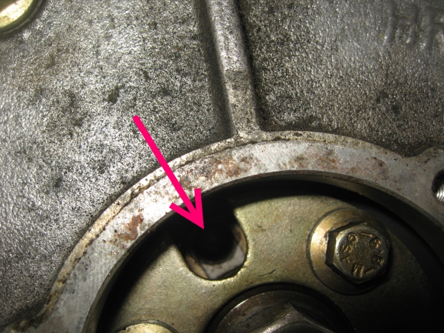

Non, non il ne faut pas tout démonter, juste la petite trappe de visite devant le moyeu de poulie de pompe à injection.
Tu amènes le repère de la poulie de vilebrequin devant le bossage sur le carter de distribution, ce qui te place au point mort haut (TDC) pour Top Dead Center.
Contrairement à ce que pourrait laisser croire la photo, le bossage qui sert de repère sur le carter de distribution, n'est pas à midi, mais plutôt vers 11h.

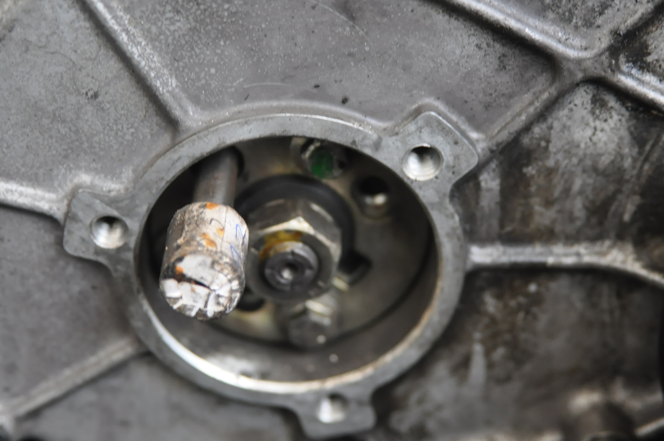

1) Puis tu mets ta pige de 9,3mm, dans le trou du moyeux qui normalement doit rentrer sans problème.
Là tu peux peut-être constater une première difficulté, du genre la pige ne rentre pas bien, donc anguille sous roche. Dans ce cas, mets une pige de plus en plus petite, jusqu’à trouver celle qui rentre sans trop difficulté.

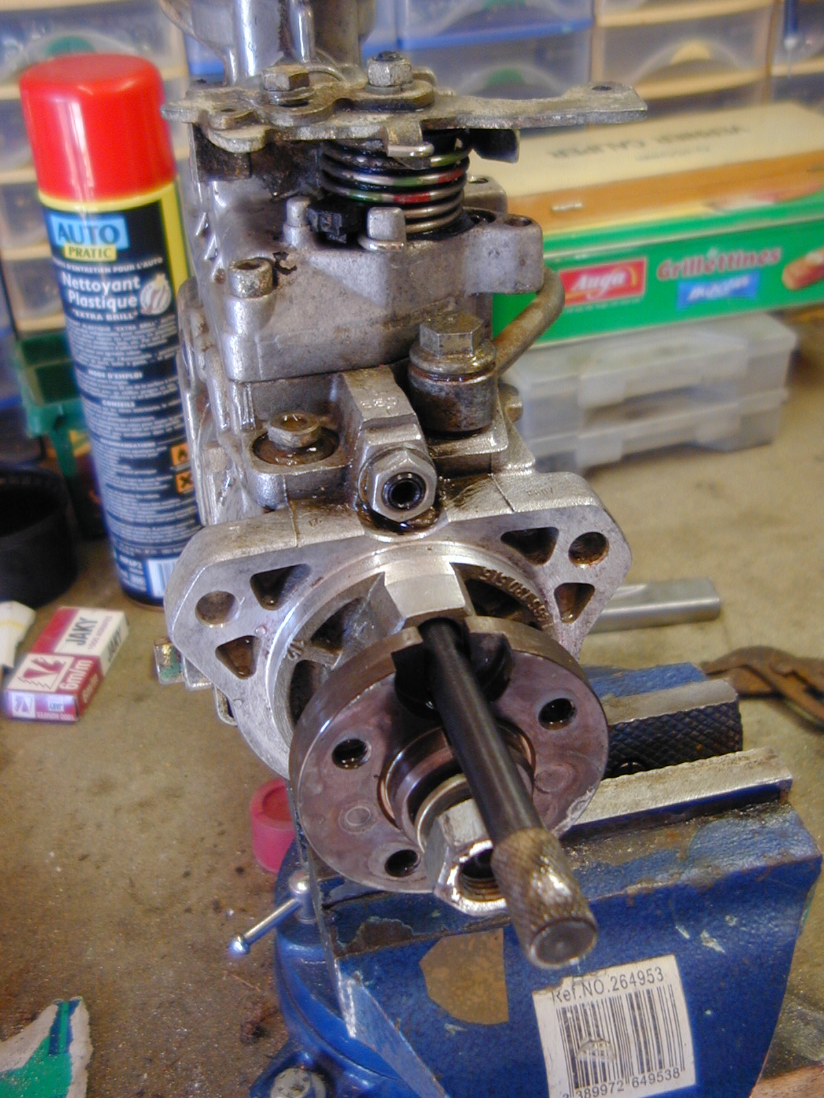

2) La pige de 9,3, cela peut-être n'importe quoi:
Un foret:
3) Une clef allen:
4) Un truc super, qu'un pote ajusteur, t'a fait sur mesure aux petits oignons:
5) Une ancienne vis de main meneuse:

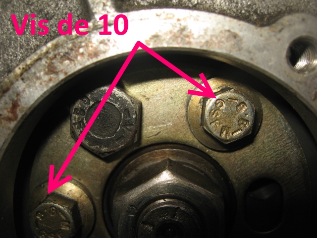

7) Bref, après avoir introduit la pige, tu desserres les trois vis de 10.
8 ) Puis avec une clef de 22 sur l'écrou de moyeux de pompe, tu tournes mais pas comme une brut, avec de la force mais sans forcer dans le sens horaire, jusqu’à ce que ton ressentir te fasse comprendre que tu es en butée droite sur la pige.
9) Étant bien entendu que la poulie, elle ne doit pas bouger et normalement, ne bougera pas, puisque dans ces conditions elle ne peut pas bouger, donc en bas les repères de carter et de poulie de vilebrequin restent alignés.
10) Maintenant, bien comprendre que si la poulie est fixe (à cause de la courroie et que théoriquement, on est aussi calé au volant moteur), au point mort haut, l'amplitude max en rotation du moyeux de pompe est la cote repéré e en bleu , que tu peux évaluer par les trous oblongs de la rondelle. Il y a la même taille de trou oblong sur la poulie, ce qui permet de légèrement bouger le moyeu de pompe par rapport à la poulie. Correction max, une dent et demie.
11) La poulie est prise en sandwich entre la rondelle et le moyeu, et peut tourner librement en l'absence des vis de 10. Donc à la louche, pour tenter d'améliorer un peu les choses, avec la clef de 22 dans la main droite, si tu es droitier, et la clef de 10 dans la main gauche, tu tournes la clef de 22 en butée droite sur la pige et une fois que tu y es, tu maintiens la pression, pour compenser la force de retour que t'impose la pompe, et pendant ce temps là, tu resserres les vis de 10 de la main gauche.
Puis tu enlèves la pige et tu vas faire un essai routier, si ce n'est toujours pas ça, tu peux faire des essais successif avec des piges de plus en plus petite.

Est-ce que ce boulon de 22 sert a retenir la pièce sur laquelle se visse les boulons de 10 ? et ne doit pas le bloquer totalement donc faire tourner un peu l'axe dans la PI ?
Si c'est pas ça !!! abandonne les explications....!!! je me cantonnerai aux travaux pratiques...
