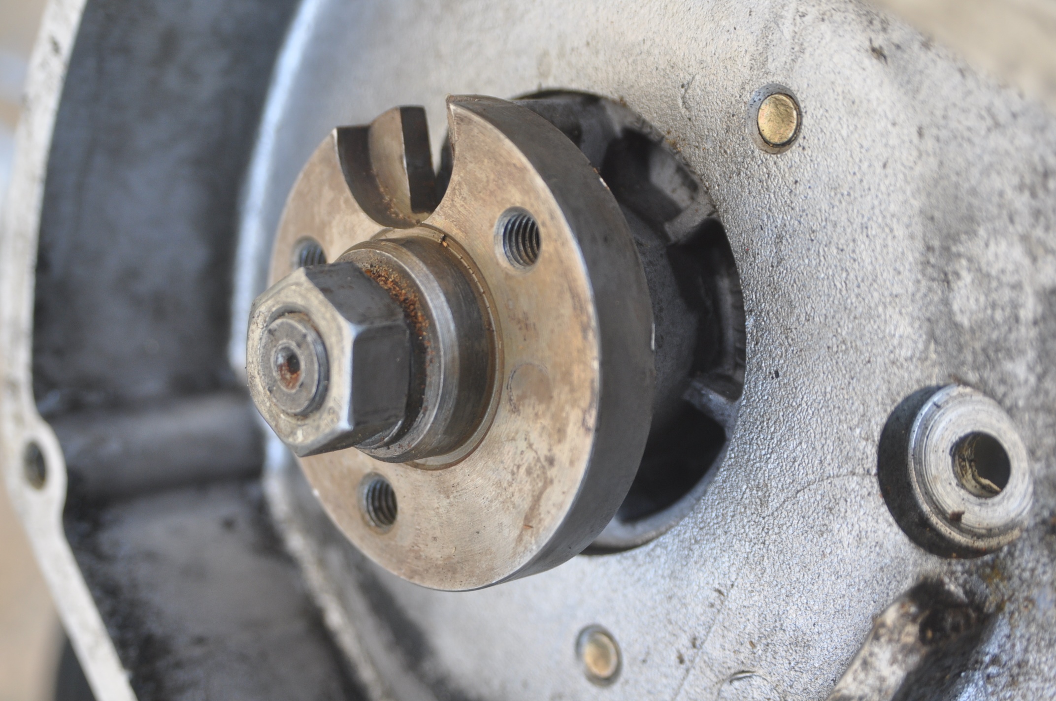

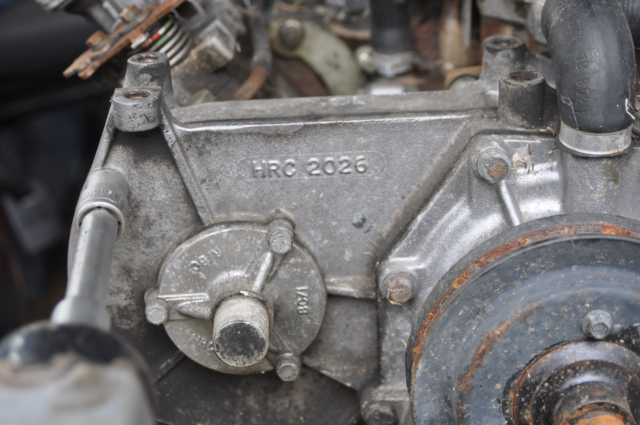

Non, non il ne faut pas tout démonter, juste la petite trappe de visite devant le moyeu de poulie de pompe à injection.
Tu amènes le repère de la poulie de vilebrequin devant le bossage sur le carter de distribution, ce qui te place au point mort haut (TDC) pour Top Dead Center.
Contrairement à ce que pourrait laisser croire la photo, le bossage qui sert de repère sur le carter de distribution, n'est pas à midi, mais plutôt vers 11h.
1) Puis tu mets ta pige de 9,3mm, dans le trou du moyeux qui normalement doit rentrer sans problème.
Là tu peux peut-être constater une première difficulté, du genre la pige ne rentre pas bien, donc anguille sous roche. Dans ce cas, mets une pige de plus en plus petite, jusqu’à trouver celle qui rentre sans trop difficulté.
2) La pige de 9,3, cela peut-être n'importe quoi:
Un foret:
3) Une clef allen:
4) Un truc super, qu'un pote ajusteur, t'a fait sur mesure aux petits oignons:
5) Une ancienne vis de main meneuse:
7) Bref, après avoir introduit la pige, tu desserres les trois vis de 10.
8 ) Puis avec une clef de 22 sur l'écrou de moyeux de pompe, tu tournes mais pas comme une brut, avec de la force mais sans forcer dans le sens horaire, jusqu’à ce que ton ressentir te fasse comprendre que tu es en butée droite sur la pige.
9) Étant bien entendu que la poulie, elle ne doit pas bouger et normalement, ne bougera pas, puisque dans ces conditions elle ne peut pas bouger, donc en bas les repères de carter et de poulie de vilebrequin restent alignés.
10) Maintenant, bien comprendre que si la poulie est fixe (à cause de la courroie et que théoriquement, on est aussi calé au volant moteur), au point mort haut, l'amplitude max en rotation du moyeux de pompe est la cote repéré e en bleu , que tu peux évaluer par les trous oblongs de la rondelle. Il y a la même taille de trou oblong sur la poulie, ce qui permet de légèrement bouger le moyeu de pompe par rapport à la poulie. Correction max, une dent et demie.
11) La poulie est prise en sandwich entre la rondelle et le moyeu, et peut tourner librement en l'absence des vis de 10. Donc à la louche, pour tenter d'améliorer un peu les choses, avec la clef de 22 dans la main droite, si tu es droitier, et la clef de 10 dans la main gauche, tu tournes la clef de 22 en butée droite sur la pige et une fois que tu y es, tu maintiens la pression, pour compenser la force de retour que t'impose la pompe, et pendant ce temps là, tu resserres les vis de 10 de la main gauche.
Puis tu enlèves la pige et tu vas faire un essai routier, si ce n'est toujours pas ça, tu peux faire des essais successif avec des piges de plus en plus petite.
En te fiant au tableau de la photo 19) de cette inter déjà mise en lien plus haut.
Si tu es satisfait, tu remontes la petite trappe de visite, ou l'axe du tendeur de courroie climatisation monté au même emplacement.

Bon, là, il faut que tu reprennes tes esprits.et pas moyen de tourner la PI avec la douille de 22, je bute dans un sens puis dans l'autre sur la pige. (le jeu n'est que d'1 ou 2 voir 3 mm)
1) mettre le repéré de poulie de vilebrequin pile poile en face du bossage, là: Ne plus en bouger.
2) trouver une taille de pige qui rentre le plus juste possible dans le moyeu de pompe, 8.9mm peut-être, plus petit plus gros à toi d'essayer.
2 bis) desserrer les petites vis de 10 sur la poulie de pompe à injection.
3)Une fois la poulie pigé dans la pompe, avec une clef de 22 dans la main droite et une clef de 10 dans la main gauche, avec la clef de 22 tourner vers la droite la poulie de pompe à injection jusqu’à ce que tu sois en butée droite max sur la cale ou juste avant d'entrainer la poulie de vilebrequin avec la courroie, si le jeu est tel que tu es déjà en butée sur les vis de 10, avant d'être en butée avec le moyeu sur la pige.
4) Comme dit la formule avant l'un des deux termes échus ( buté sur pige, ou bouger la courroie) tu sert les vis de 10.
5) Enlever la pige faire un essai routier.
6) deux cas possibles: si OK, on arrête.
6 bis) si pas encore OK deux cas:
6 bis-1) Si la courroie n'avait pas bougé, tu mets une pige plus petite que précédemment, et tu recommences de 1) à 6).
6 bis-2) La courroie bouge, donc tu es en bout des possibilités de rattrapage en jouant sur de diamètre des piges. Il faut tout redémonter: carter, courroie... et bien reprendre la procédure de calage de la distribution, en reprenant bien tous les repères, et en repositionnant la courroie de distribution correctement. Au préalable, fais des repères au Tipex ou autre marqueur sur les dents de la courroie et les dents des poulies pour bien voir si tu rattrapes correctement le centimètre de décalage sur le repère de la poulie de vilebrequin, et si pour ce faire il te faut une dent dans un sens ou dent dent dans l'autre sens.

Salut, ni dans un sens, ni dans l'autre ?antoine974 a écrit :oui oui, j'ai bien desserré, une fois la pige en place.... et c'est là que ça ne bouge pas !!!
Bizarre cette affaire ? Le moyeux serait-il grippé par la rouille sur la poulie ?
Sachant qu'il n'y a aucun moyen de se tromper au montage, car les trois vis de 10 ne sont pas à 120°, je ne vois, pourquoi tu n'as pas les quelques degrés de liberté de la poulie par rapport au moyeu, nécessaire, ne serait-ce que pour rattraper l'équilibre de la tension de la courroie de distribution.
Peux tu nous mettre des photos ?

Est-ce que ce boulon de 22 sert a retenir la pièce sur laquelle se visse les boulons de 10 ? et ne doit pas le bloquer totalement donc faire tourner un peu l'axe dans la PI ?
Si c'est pas ça !!! abandonne les explications....!!! je me cantonnerai aux travaux pratiques...
@+ et merci......
Et non ! ni dans un sens, ni l'autre...c'est surement pour ça que j'ai du mal a saisir toutes les explications aussi précises soient elles...
Du grippage ? pourquoi pas......déjà que mécaniquement et ce malgré les belles photos et explications sur le sujet, je n'arrive pas a capté comment ça peut tourner...!
@+ et merci......
Re: réglage pompe GO 200tdi
- Messages : 6079
Oui, il tient le moyeu sur l'axe de la pompe. C'est un emmanchement conique, entre l'axe de pompe et le moyeu, cela ne doit pas bouger par contre.antoine974 a écrit : Est-ce que ce boulon de 22 sert a retenir la pièce sur laquelle se visse les boulons de 10 ?
