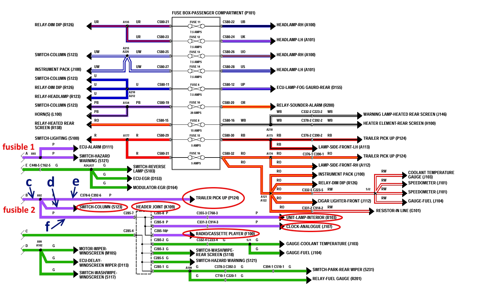

Premier réflexe, sachant que le klaxon et l'appel de phare sont sur le même fusible, et que même à l’arrêt sans clef de contact, on peut klaxonner et faire des appels de phares, ils sont donc sur un +12V permanent.
Au vue du tableau, la première rafale de questions légitimes me semble t-il qu'on est amené à te poser, c'est :

Sur ce premier schéma, on trouve le fusible 2, sur un +12V permanent ( fil violet), le klaxon et le contacteur klaxon qui en réalité est dans le grand commodo de colonne.

Donc, le premier contrôle à faire, c'est de vérifier que de part et d'autre du fusible 2 tu est bien du 12V, sans la clef de contact. sachant que sur le point repéré A, c'est l'arrivée et que sur le B, c'est le départ. Si il manque le 12V coté B, c'est que le fusible est grillé. Si tu ne peux pas contrôler à l'aide d'une mesure, tu places le fusible 2 à la place du fusible 1; puis tu allumes les warning, si ceux ci fonctionnent, c'est que le fusible 2 est bon, et tu peux le remettre en place ou le changer si grillé.
Si le fusible est OK, il faut contrôler pourquoi, il n'y a pas de courant dans le fil violet qui arrive au grand commodo par la broche 7 de son connecteur C036. Donc en faite par la liaison repéré d sur les schémas. Pour cela sans défaire le connecteur, en glissant le + du voltmètre derrière le connecteur, et le - sur un point de masse, mesurer la présence ou non du 12V, à ce niveau là:

Bon, si le fusible 2 saute de façon inexpliqué, comme tu peux le voir sur le schéma 4) du collecteur C285, il dessert également la prise accessoire pour les remorques, qui arrive dans le boitier arrière droit de la benne, à l'intérieur derrière les feux.
Via le connecteur de tablier C392 repéré sur le schéma 4) liaison e. En cas de problème a cause soit de la prise de remorque, soit d'un court circuit dans le châssis, soit d'un problème sur le faisceau entre le connecteur et son entrée dans le châssis (fil dénudé qui frotte de temps en temps et qui grille le fusible 2 de 20A idem sur la partie arrière de sa sortie jusqu’à son entrée dans le boitier derrière les feux. Comme le reste du connecteur sert pour le dégivrage AR et l'essuie glace AR; tu peux le déconnecter et voir si ton fusible saute toujours, ou pas et contrôler des éventuels défauts sur cette partie arrière du circuit du fil violet en le pistant dans le boitier et en déconnectant la prise remorque si tu en as une. C'est la partie repérer AUX sur le boitier de fusible pour auxiliaire.
Toujours sur le schéma 4) il y a la liaison f, cette liaison va vers un collecteur bleu de raccordement caché derrière le neiman visible du tableau de bord. D'où ma question précédente sur la radio; la pendule; et le plafonnier.
Photo emprunté à MTM: . au cas ou, il faudrait contrôler que tout ailles bien de ce coté là, c'est à dire ouvrir le connecteur, et s’assurer que rien est fondu la dedans et voir si le 12V arrive bien.
Et si le problème n'est que sur la liaison d, il ne reste plus qu'a trouver l'épissure A92 sous un petit scotch bleu, visible les schémas 2); 3); et 4) en dépiautant le faisceau.
Bonne recherche.
