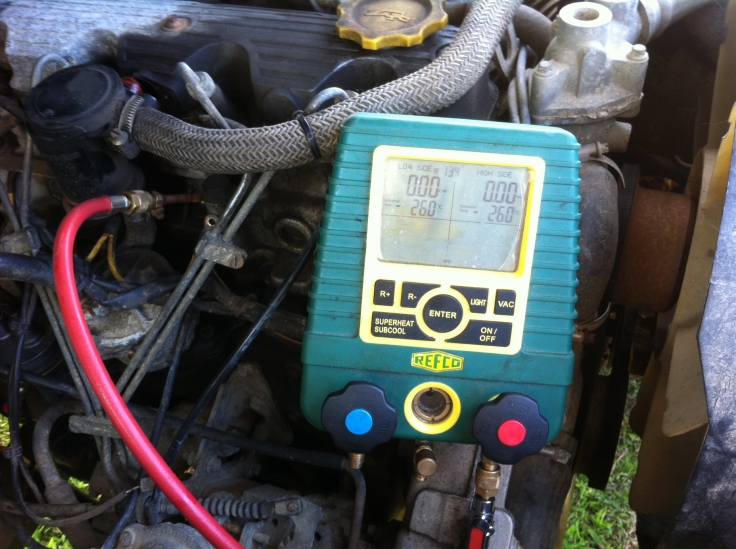

Bon alors je viens de faire les niveaux....hmmm.....j'ai un peu merdé je dois dire. J'ai plus d'huile, j'ai changé le filtre a la dernière vidange et je crois avoir oublié de revérifier. J'ai fait 5000 Kms depuis.
Le peu d'huile sur la jauge (repère L) n'a aucune couleur particulière ni gouttelettes... et pour le niveau d'eau, bah c'est pareil, il est descendu mais mon vase et fuyard....
Je me suis arrêter chez un garagiste pour trouver une vieille bougie de préchauffage pour fabriquer un raccord afin de prendre les compressions. Le boug s'est de suite intéressé a mon affaire et est venu jeter un oeil. Il me dit que la pompe est règlé aux p'tits oignons car a peine il l'a touche, que le moulin prend ses tours. Bon, un peut simple peut-être mais bon ça tourne rond ça c'est sure (pour l'instant...)
En revanche il a une hypothèse qui me semble pas mal. Démonter la durite sortie turbo afin de voir si il crachote de l'huile et si oui ça voudrait dire qu'il envoie de l'huile dans l'admission et donc "fumée" et p'être aussi plus d'huile sur la jauge ???!!!
Vous pensez quoi de cette brillante idée ? De toute façon, demain, plein d'huile et d'eau et contrôle régulier en attendant le compressiomètre.....

2eme cylindre. Beaucoup d'huile
3eme cylindre. très peu d'huile
4eme cylindre. idem
(photo inversée)
Après avoir roulé 20 mn je redémonte (j'avais décapé celle calaminé et mis dans le 3eme cylindre)
1er cylindre. déjà de la calamine
2eme cylindre. déjà de l'huile
3eme cylindre. RAS
4eme cylindre. RAS
Et sinon, je ne comprend pas pourquoi je n'arrive pas a capté de pression comme ça. J'ai évidé une bougie, sur laquelle j'ai brasé un raccord et branché mes manos. Mais je ne lis rien du tout lorsque je fais tourner le moulin....strange....il doit y avoir une subtilité que je n'ai pas saisi.
Voili, voilou..........j'attend avec une grande impatience vos jugements.
Merci. A+
