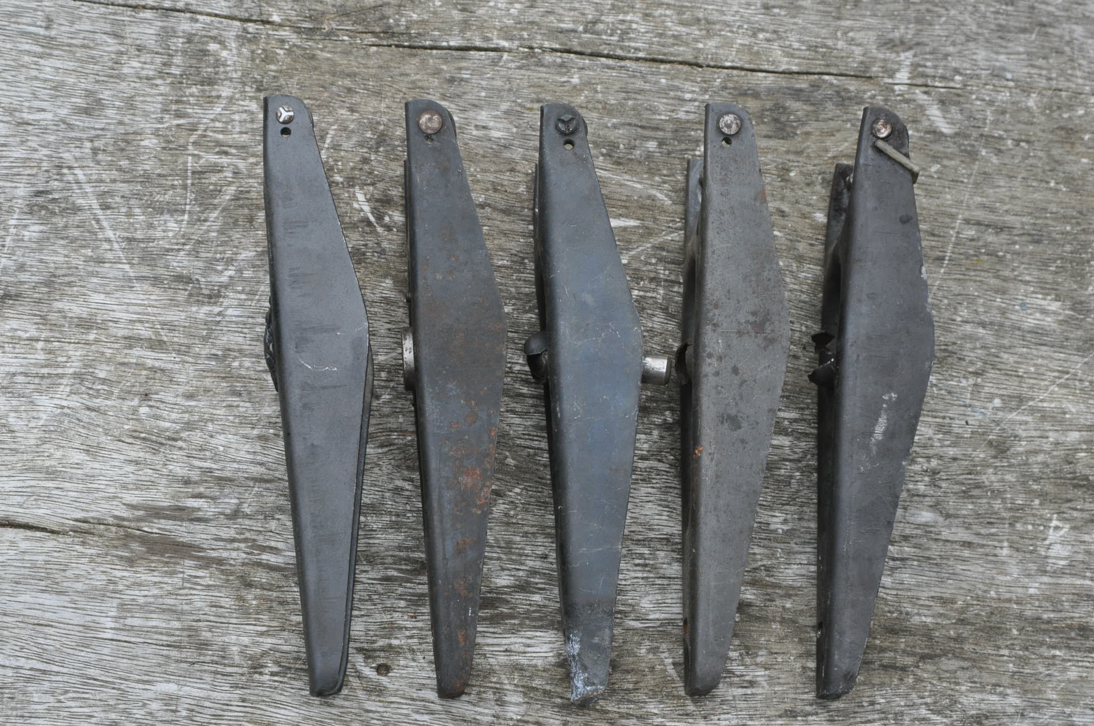

Re: Pédale d'embrayage molle.
lorange a écrit :"l'ésclave" c'est le récepteur ...
Je te conseillerai dans un premier temps de purger ton circuit , en espérant que cela ne soit que ça !.......
Arnø a écrit :Arrêt sur la BAU. Moteur coupé, la pédale est redevenue dure à mi-course avec possibilité de débrayer.
j'avais pas fait gaffe à cette petite phrase mais l'idée de la fourchette percée me trotte dans la tête :mrgreen: vu qu'elles ne petent pas forcément toutes de la même façon elles peuvent malgré tout permettre de débrayer à mi course en s'appuyant sur la partie conique du pivot sous la sphère (vécu sur le 300 du frangin)
elle a combien de bornes la fourchette?
bon j'espère que c'est pas ça :sm11:
Messages : 735
La fourchette percée ou la butée "fondue" sans vouloir te coller les groseilles ....
L'assistance du récepteur peut être une bonne piste :wink:
Message non lu par Arnø »
Re,
Si je ne me suis pas planté, c'est de cela dont vous parlez non (numéro 3) ?
Et si j'ai bien compris, cela nécessite de déposer la boîte de vitesse pour pouvoir le vérifier, c'est bien cela ? :?
Bon, j'attends vos avis et il ne me reste plus qu'à croiser les doigts !
Arnø
« On ne règle pas un problème en utilisant le système de pensée qui l'a engendré »
Arnø a écrit :Re,
Si je ne me suis pas planté, c'est de cela dont vous parlez non (numéro 3) ? OUI
Et si j'ai bien compris, cela nécessite de déposer la boîte de vitesse pour pouvoir le vérifier, c'est bien cela ? :? OUI
