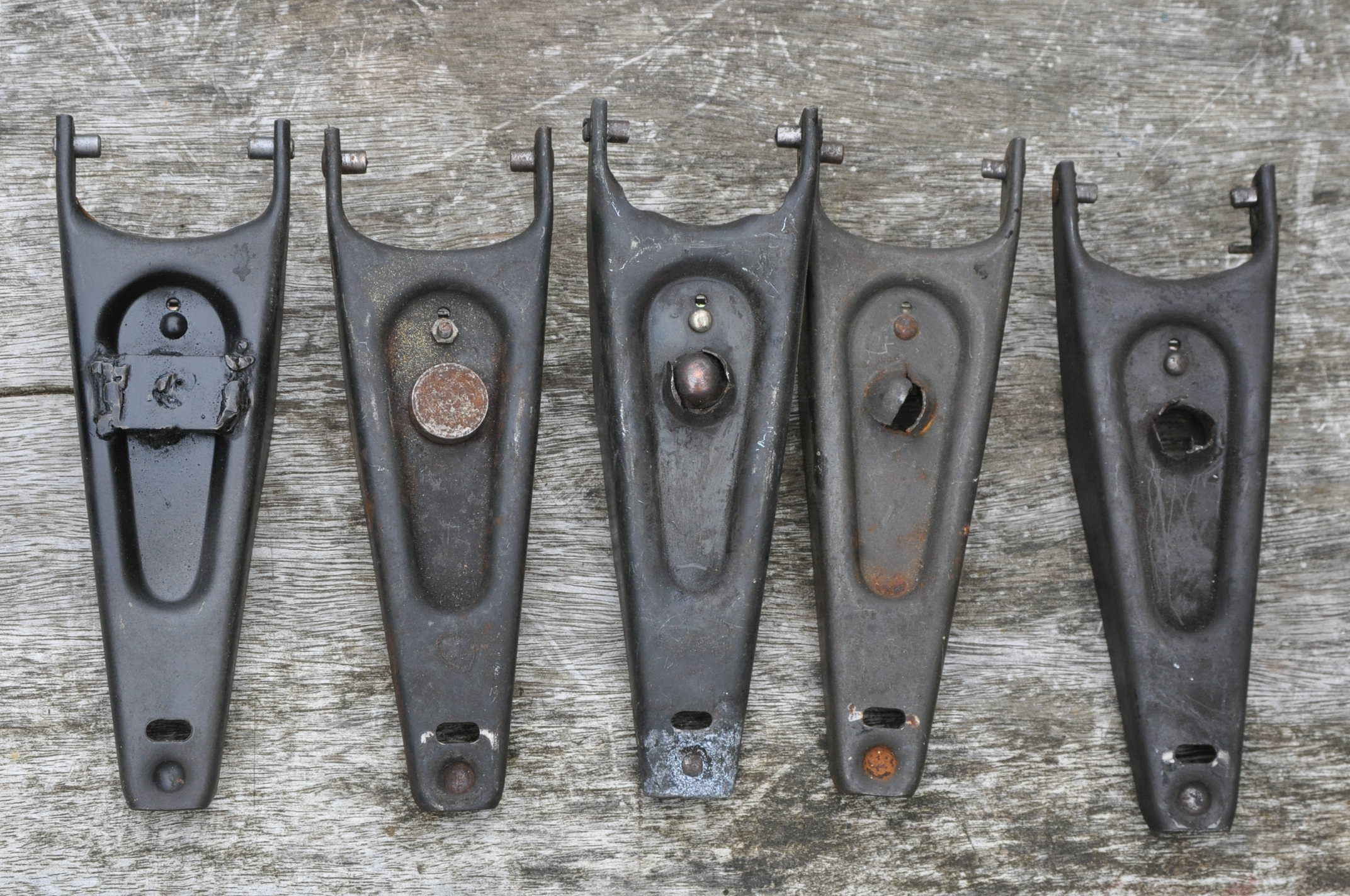

j'avais pas fait gaffe à cette petite phrase mais l'idée de la fourchette percée me trotte dans la tête vu qu'elles ne petent pas forcément toutes de la même façon elles peuvent malgré tout permettre de débrayer à mi course en s'appuyant sur la partie conique du pivot sous la sphère (vécu sur le 300 du frangin) elle a combien de bornes la fourchette?Arnø a écrit :Arrêt sur la BAU. Moteur coupé, la pédale est redevenue dure à mi-course avec possibilité de débrayer.

La fourchette percée ou la butée "fondue" sans vouloir te coller les groseilles ....

C'est quoi cette "fourchette" et elle se localise où SVP ???

Si je ne me suis pas planté, c'est de cela dont vous parlez non (numéro 3) ?
Et si j'ai bien compris, cela nécessite de déposer la boîte de vitesse pour pouvoir le vérifier, c'est bien cela ?

Re: Pédale d'embrayage molle.
Arnø a écrit :Re,
Si je ne me suis pas planté, c'est de cela dont vous parlez non (numéro 3) ? OUI
Et si j'ai bien compris, cela nécessite de déposer la boîte de vitesse pour pouvoir le vérifier, c'est bien cela ? OUI
Bon, j'attends vos avis et il ne me reste plus qu'à croiser les doigts !
