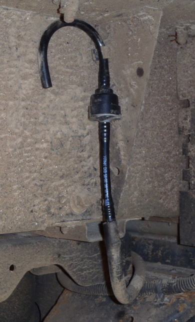

Bonjour, en démontant les roues et en nettoyant la boue collée dans les arches, j'ai vu que la tubulure qui sert de prise d'air pour le réservoir était rompue.
Avant de la rafistoler en raboutant la tubulure, j'ai voulu voir si l'extrémité coudée (la partie avec le filtre) est perméable. En fait, presque impossible de souffler ou d'aspirer, cela paraît quasiment obturé.
En attendant je l'ai raboutée et remise en place :
Mais est-ce que mieux vaudrait changer cette extrémité ? Pour éviter un défaut de ventilation et de la condensation d'eau dans le réservoir ? Est-ce qu'il faut en profiter pour changer l'emplacement de l'event (en installant une rallonge) ?

Def e-Duck a écrit : En fait, presque impossible de souffler ou d'aspirer, cela paraît quasiment obturé.
Dans un sens, c'est bon, mais pas dans l'autre. Peut-être qu'une petite abeille maçonne est venue boucher extrémité coudée. C'est leur grande spécialité d'obturer les petits trous avec de la terre en y ayant au préalable pondu un œuf et laissé un peu de bouffe pour leur progéniture à venir.
Essais de la déboucher, et de nettoyer le clapet anti retour.
Éventuellement tu chauffes légèrement le plastique du tuyau rigide noir à l'aide d'un briquet, ou d'un sèche cheveux, pour le démancher et remmancher de la petite capsule anti retour.
C'est une mise a l'air libre du réservoir, cela évitera qu'il s’aplatisse trop a cause de la dépression.
Lorsque tu ouvres ton réservoir, cela ne fait-il pas pschitt ?

Def e-Duck a écrit :Bonjour, en démontant les roues et en nettoyant la boue collée dans les arches, j'ai vu que la tubulure qui sert de prise d'air pour le réservoir était rompue.
Comme dit LØLØ, la circulation d'air est à sens unique vers le réservoir.
Après mes déboires, j'ai aussi changé cette pièce qui était complètement bouchée avec impossibilité de la rénover.
J'en ai profité pour la déporter dans la cavité derrière les feux gauche de mon 130. Elle sera beaucoup plus protégée des projections en tout genre. :wink:
