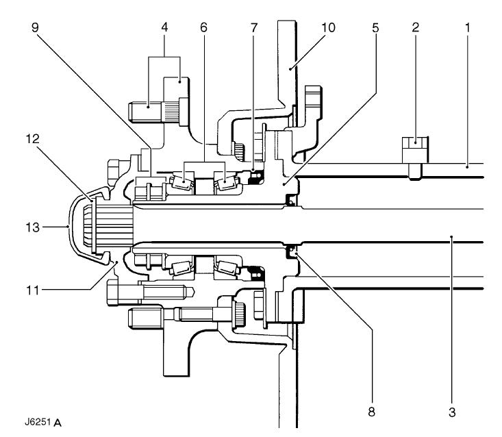

Ben vois par toi-même sur le schéma en coupe,vincentim a écrit :Houlà, tu es sûr ?Je ne vois pas ce pauvre capuchon retenir quoique ce soit : il s'enlève tout seul si on éternue trop fort, je ne le vois pas tenir en place le 1/2 arbre
Dernièrement j'ai monté des cabochons neufs à l'avant de mon disco, ils sont très durs à monter, il vaut d'ailleurs mieux les chauffer légèrement pour les ramollir et ne pas les éclater au montage.
De plus je ne vois rien dans cette mécanique qui engendre des efforts axiaux sur le 1/2 arbre donc peu de risque qu'il se barre.

D'ailleurs le plan que tu fournis montre (me semble t'il) que la main meneuse empêche bien le 1/2 arbre de sortir, pas le capuchon, ouf.

ben nonvincentim a écrit :D'ailleurs le plan que tu fournis montre (me semble t'il) que la main meneuse empêche bien le 1/2 arbre de sortir, pas le capuchon, ouf.
Le cabochon empêche l'arbre de sortir "pas ouf"

Ben, les cannelures s'arrêtent avant le changement de Ø de l'arbre, comme le montre le schéma et ta photo (je parle de la 163)nanard833 a écrit :Ben vois par toi-même sur le schéma en coupe,vincentim a écrit :Houlà, tu es sûr ?Je ne vois pas ce pauvre capuchon retenir quoique ce soit : il s'enlève tout seul si on éternue trop fort, je ne le vois pas tenir en place le 1/2 arbretrouve moi un élément qui empêche l'arbre de sortir à part le cabochon...
Et franchement quand je vois la façon dont il tient de l'autre coté, il est impossible que ce cabochon en platoc à 1.70€ arrête le 1/2 arbre.

Le rôle principale de ce cabochon est d'empêcher la poussière et l'eau d'entrer.
Il ne faut pas rouler sans.

Bon, une nouvelle rassurante du front, d'après ces photos, les cannelures n'étant pas débouchantes, la main meneuse empêche bien les 1/2 arbres de se barrer. Je préfère çà, mécaniquement c'était inepte, même de la part de Land Rover
Reste le pb de l'huile qui coule, prouvant à priori que le joint SPI est du voyage ... à faire vérifier tu as raison.

Ben euh?? le demi arbre ne peut pas passer a travers la main meneuse, donc c'est pas le cabochon qui l'arrête!torero a écrit : _ un circlip empêche le 1/2 arbre de rentrer complètement vers le diff, mais rien, à part le cabochon en cahoutchouc ne l'empêche de sortir, c'est normal?
qui montre nettement que le cannelures ne sont pas débouchantes.
J'ai essayé ce matin de tirer sur mes 1/2 arbres, je n'ai que quelques 1/10èmes de mm de jeu, pas 10-15mm comme dans le post que tu cites.

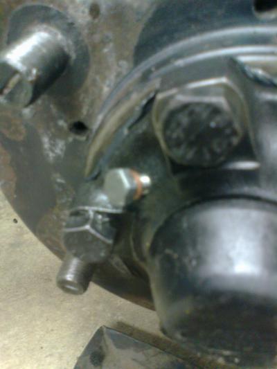

Sinon, tu peux aussi percer un trou dans ta main meneuse, pour y visser un graisseur (après taraudage) ; un coup de pompe à graisse, et tu repositionnes une vis (avec un joint cuivre pour l'étanchéité).
Facile à entretenir, tes moyeux te remercieront, et la maintenance en sera facilitée !
le graisseur sera rangé précieusement dans la caisse à outils, avec la pompe à graisse.

Ce serait encore mieux d'injecter la graisse entre les deux roulements de roue mais il faudrait alors percer le moyeu.
