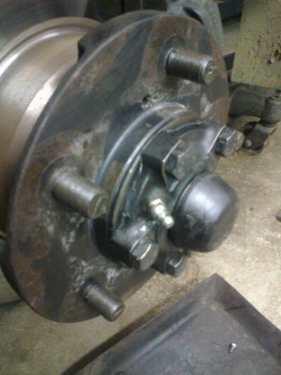

Il est possible de mettre des mains meneuses renforcées pour éviter une récurrence du problème (mise à l'air du pont bouchée par exemple)
http://www.pieces-defender.com/fr/main- ... tf859.html

Merci pour cette info.RR VM 1992 a écrit :Il est possible de mettre des mains meneuses renforcées pour éviter une récurrence du problème (mise à l'air du pont bouchée par exemple)
Peut-on remplacer les mains meneuses sans faire des réglages alambiqués styles précontrainte de roulements ou autres joyeusetés dont je suis incapable ? Je sais faire des opérations basiques, mais pas m'aventurer dans des aventures compliquées, je roule avec tous les jours, je ne peux pas la laisser sur chandelles 1 semaine
D'autre part, tu parles d'une mise à l'air. Où se trouve-t'elle ? Je vais y jeter un coup d’œil au cas où.
Merci bcp.
Vincent.

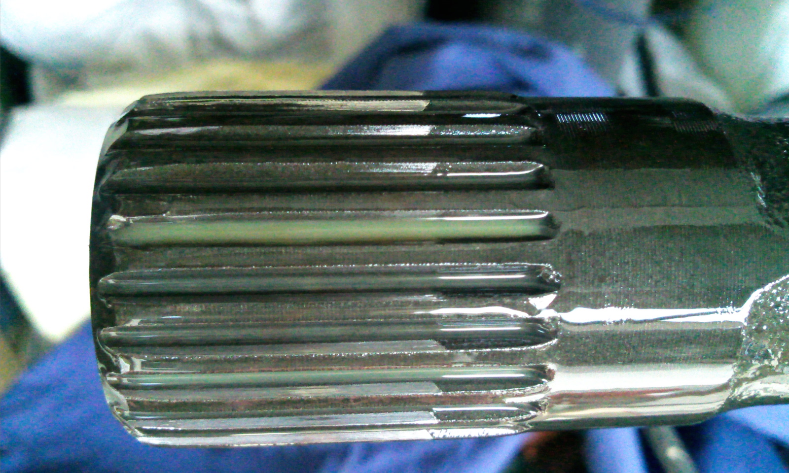

Ben, les cannelures s'arrêtent avant le changement de Ø de l'arbre, comme le montre le schéma et ta photo (je parle de la 163)nanard833 a écrit :Ben vois par toi-même sur le schéma en coupe,vincentim a écrit :Houlà, tu es sûr ?Je ne vois pas ce pauvre capuchon retenir quoique ce soit : il s'enlève tout seul si on éternue trop fort, je ne le vois pas tenir en place le 1/2 arbretrouve moi un élément qui empêche l'arbre de sortir à part le cabochon...
Dernièrement j'ai monté des cabochons neufs à l'avant de mon disco, ils sont très durs à monter, il vaut d'ailleurs mieux les chauffer légèrement pour les ramollir et ne pas les éclater au montage.
De plus je ne vois rien dans cette mécanique qui engendre des efforts axiaux sur le 1/2 arbre donc peu de risque qu'il se barre.
Et franchement quand je vois la façon dont il tient de l'autre coté, il est impossible que ce cabochon en platoc à 1.70€ arrête le 1/2 arbre.
Vincent.

Re: Cabochon central de moyen arrière perdu
Bon, une nouvelle rassurante du front, d'après ces photos, les cannelures n'étant pas débouchantes, la main meneuse empêche bien les 1/2 arbres de se barrer. Je préfère çà, mécaniquement c'était inepte, même de la part de Land Rover
Reste le pb de l'huile qui coule, prouvant à priori que le joint SPI est du voyage ... à faire vérifier tu as raison.

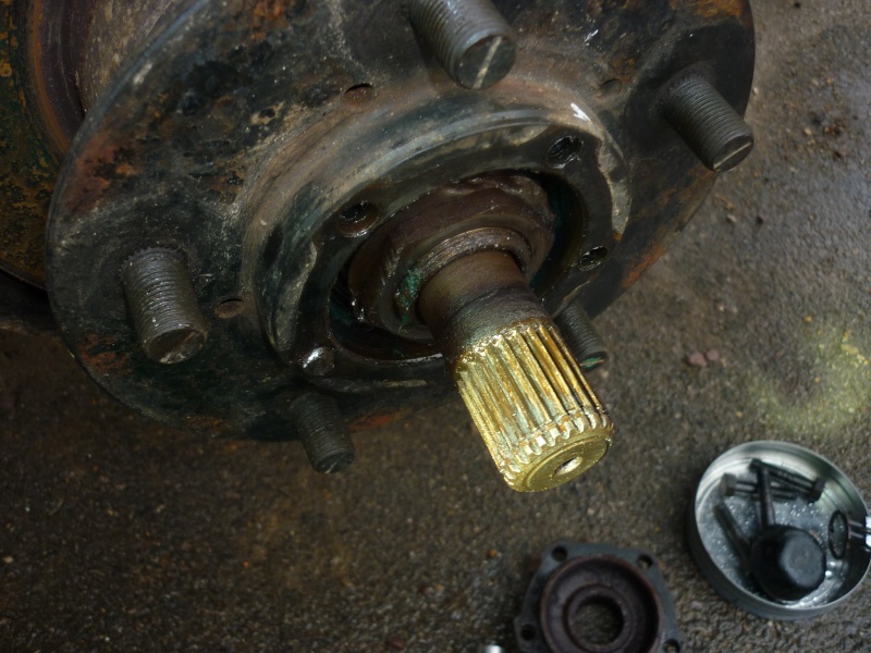

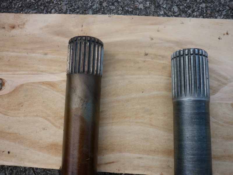

Je viens de lire ce post. Effectivement ...nanard833 a écrit :pour info
Mais il y a celui-ci: http://www.landroverfaq.com/viewtopic.php?f=26&t=3039, qui dit bien :
Et dans ce post il y a cette photoFeub a écrit : Mouarff![]()
Ben euh?? le demi arbre ne peut pas passer a travers la main meneuse, donc c'est pas le cabochon qui l'arrête!torero a écrit : _ un circlip empêche le 1/2 arbre de rentrer complètement vers le diff, mais rien, à part le cabochon en cahoutchouc ne l'empêche de sortir, c'est normal?
qui montre nettement que le cannelures ne sont pas débouchantes.
J'ai essayé ce matin de tirer sur mes 1/2 arbres, je n'ai que quelques 1/10èmes de mm de jeu, pas 10-15mm comme dans le post que tu cites.
Donc ... ?
Quoiqu'il en soit merci pour vos avis éclairés.
Vincent.

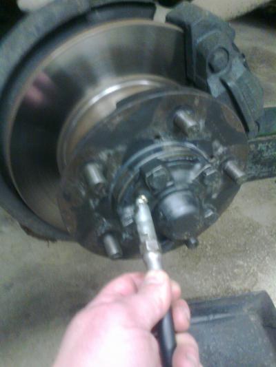

Sinon, tu peux aussi percer un trou dans ta main meneuse, pour y visser un graisseur (après taraudage) ; un coup de pompe à graisse, et tu repositionnes une vis (avec un joint cuivre pour l'étanchéité).
Facile à entretenir, tes moyeux te remercieront, et la maintenance en sera facilitée !
le graisseur sera rangé précieusement dans la caisse à outils, avec la pompe à graisse.
Pas mal çà !
Ce serait encore mieux d'injecter la graisse entre les deux roulements de roue mais il faudrait alors percer le moyeu.
As-tu une idée de où se fait la mise à l'air du pont arrière ? Je vais y jeter un coup d’œil ce week-end, comme je monte/descends tous les jours de la montagne, çà ne doit pas aider si elle est bouchée.
