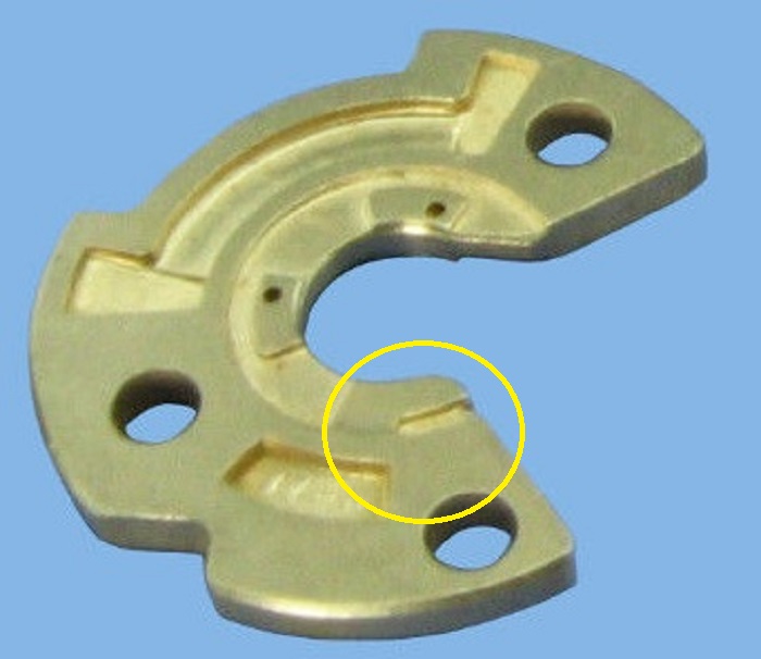

j'ai remarqué un détail sur la photo de la butée du turbo cassé de la Croma: il en manque un morceau :mrgreen:
voici la neuve
voici la neuve
mais bon le bout n'a pas pu être ingéré par la turbine .....? par où serait-il passé ? :roll:
