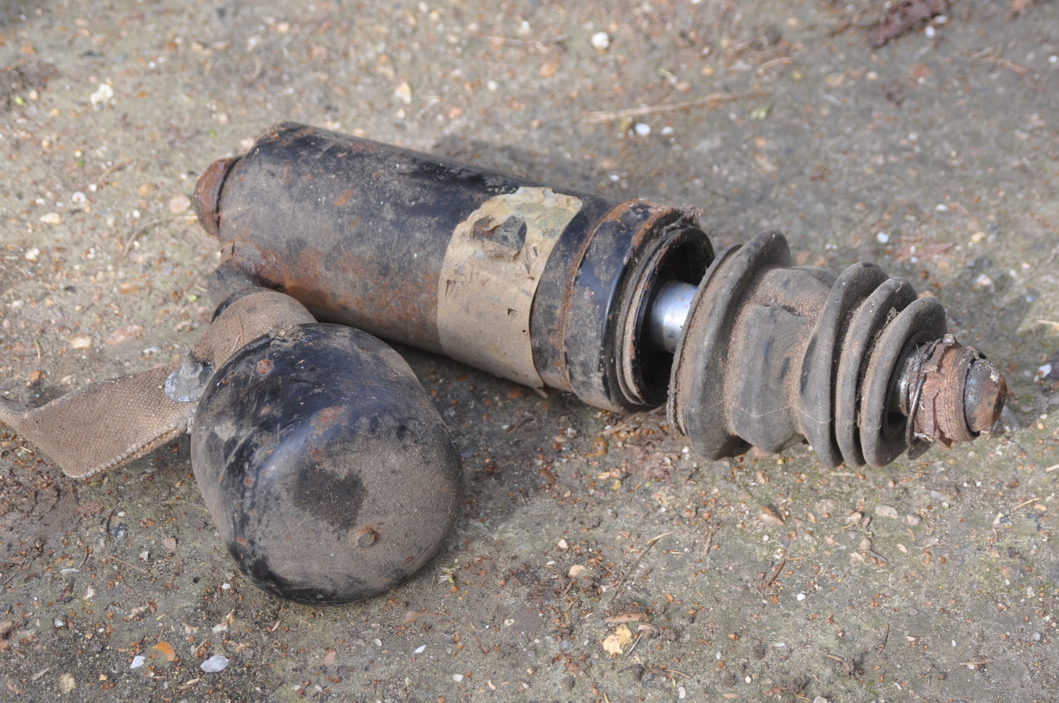

Et le "truc" bizarre qui retiens le pont arrière (espèce de bras avec un vérin)...ça peut pas être ça ?

C'est le compensateur de charge, ton land est donc un "station wagon". Lui tu peux le supprimer sans problème, comme sur les TD5, ou il n'y est plus, cela te feras une source potentielle de panne en moins.
Vois ce thème: questions sur achat amortisseurs 110 sw

Inverse les deux amortisseurs arrière et vois si le problème se déplace. L'amortisseur central (compensateur de charge) , est lourd dingue à démonter, essais cette manip avant de te lancer dans l'opération .
