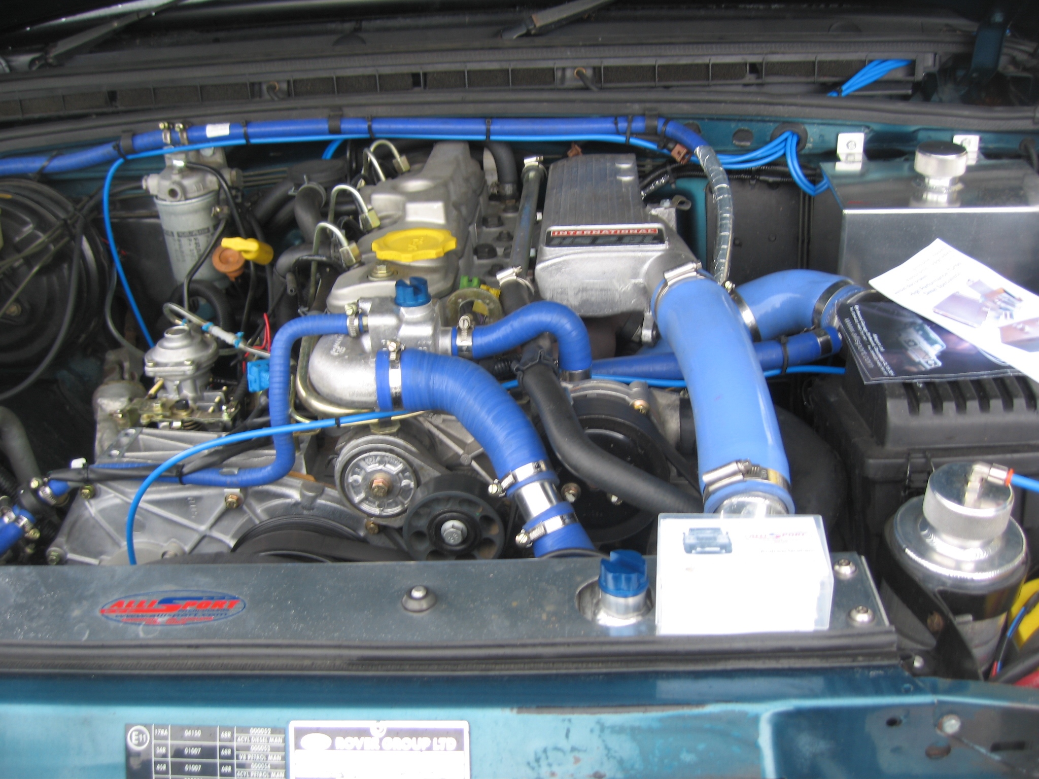

sujet un peu ancien. Comme j'ai changé l'ensemble des durites "origine" par des silicone je vous joint une photo.
Plusieurs fournisseurs :
Durites turbo -> paddock
Durites chauffage et refroidissement -> SFS performance et Direnza.
Acheté en UK
chris
Acheté en UK
chris

Salut,Defenderfr a écrit : sujet un peu ancien. Comme j'ai changé l'ensemble des durites "origine" par des silicone je vous joint une photo.
As tu une idée si l'on peut trouver dans ces gammes de durites, les durites des reniflards d'huile ( ERR4926; ERR1351 et celle repère A : ERR3084) qui sont d'origines sur ton moteur et qui souvent, du moins pour celle repérée A, est poreuse ou craquelée, constat fréquent sur les 300tdi vieillissant ?
Car là aussi, il n'en avait pas, alors que je pense que eu égard la chaleur de l'huile, cela aurait été utile, car les autres, a part celle du turbo, le n'ai jamais eu de problème avec. merci
