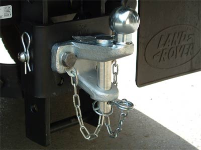

Je possède un defender 110 sw et je souhaiterais installer des anneaux pour tractage en cas de plantage.
J'ai parcouru le forum et j'ai trouvé plusieurs posts insistant sur le fait que les anneaux d'arrimage (oreilles de Mickey) n'étaient pas assez solides pour cette tâche. J'ai également lu que le pare-choc d'origine n'était pas assez costaud pour supporter les anneaux de tractage. Mon def est stock et j'aimerai vos conseils pour savoir comment installer ces anneaux de tractage à moindre frais à l'avant et à l'arrière.
Voici une photo de mon attelage.

Bonjour Pater et merci pour la réponse.
En effet j'ai lu plusieurs posts à ce sujet (Jate Rings) mais apparemment les avis divergeaient concernant ce système. Plusieurs photos montraient que la tige de fixation avait tendance à cisailler le metal.
Donc pour m'aider à avancer, peut-on monter des anneaux sur le pare-chocs d'origine, en montant une contre plaque derrière le pare-choc ?
Les jate Rings sont ils dans ce cas préférables ?
Concernant l'arrière est il préférable de monter un système sur l'attache remorque ou là encore les jate rings sont-ils préférables ?
Désolé je viens d'acquérir mon defender et je suis totalement novice sur ce véhicule.
Simplement concernant la sécurité et le danger lié à tracter un véhicule sur des attaches pas suffisamment solides me préoccupent et je préfère demander l'avis d'experts.

Merci pour vos précisons. Je pense donc m'orienter vers les Jate Rings pour l'avant.
Pour l'arrière. Jate Rings également ou quelque chose sur l'attache remorque du genre:
ou ça :
ou ça :

Je ne pensais pas à fixer sur la traverse mais fixer soit la chape de remorquage (photo jointe) soit l'anneau sur la plaque de l'attache remorque (photo tout en haut du topic).

tu te prends vraiment la tête pour rien !
Tu achètes une sangle de levage ou autre de bonne qualité et une manille qui va bien :
pour l'arrière : suffit de faire le tour de l'attelage avec la sangle (avant que ton attelage se décroche y'a de la marge......)
pour l'avant tu passes avec la sangle par le dessus du pare-choc, tu redescend de chaque coté des longerons (entre le pare choc et la face avant) et tu verrouilles les retours de sangle entre eux avec la manille.
idem, avant que ton pare choc se sauve y'a de la marge (pour peu que ce soit le montage d'origine !)
un dessin vite fait pour l'avant :

Merci à vous.
Pour Nanard: l' attache remorque est déjà installée (voir photo au début du post), en fait je pensais remplacer la boule par un système mixte comme sur la photo que j'ai joint.
Pour Africastef, oui c'est vrai je me prends un peu la tête concernant la manière de sécuriser le tractage en cas de plantage.
Je pense en effet qu'en terme de sécurité c'est un point important. Je ne connais pas assez bien le Defender pour savoir ce que l'on peut faire ou non.
Lorsque je regarde le montage de mon pare-choc d'origine à l'avant je trouve que le pare-choc est très mince (2mm) et que les boulons qui le tiennent ne mordent que très peu sur le pare-choc et les longerons. Donc je préfère investir quelque euros sur un système costaud plutôt que d'arracher le pare-choc en cas de plantage sérieux. Ensuite comme je l'ai dit plus haut je débute en Defender et je ne connais pas ce véhicule, c'est pour cela que je demande conseil aux personnes expérimentées.
