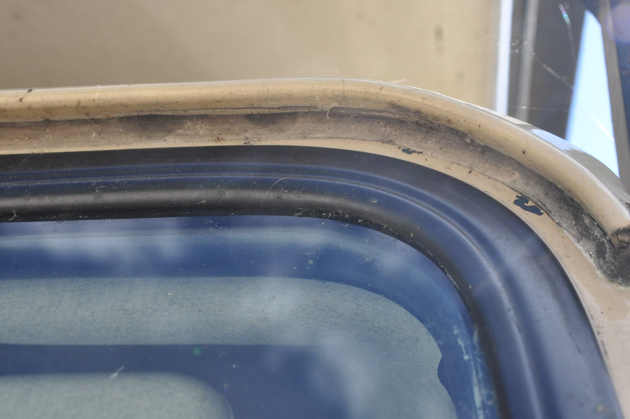

Ce n'est possible que si tu montes une baie de pare brise de série III. Comme tu peux le voir sur cette photo c'est possible.
Note, les doubles vitres comme tu dis, je les qualifierais de fenêtre à glissière à deux vitres coulissantes avec cadre en aluminium, contrairement a celles des séries dont seulement la partie arrière est mobile.
En effet tu remarqueras que le toit, des def est rogné en arrondi sur l'avant, permettant une hauteur de pare brise plus importante, alors que celui des séries est plat sur l'avant.
Def de 1983 à 2015
Serie III de 1971 à 1983 voir 1985 pour les militaires et les africains.
